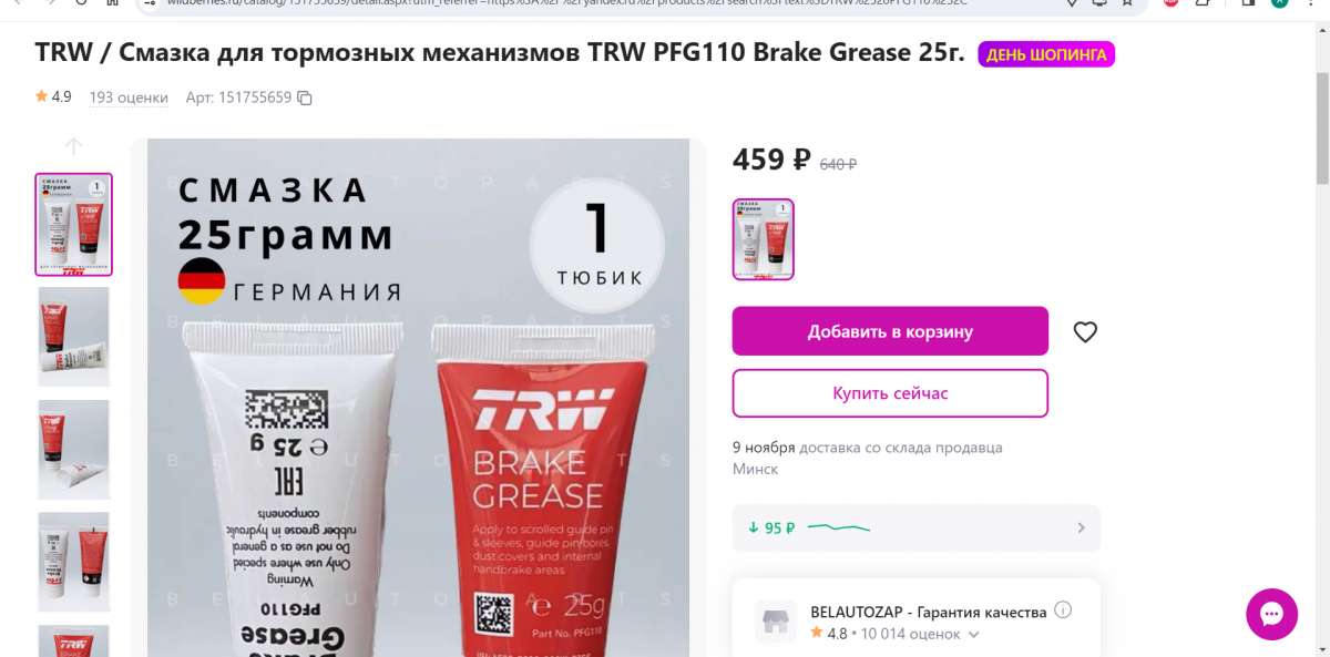

Эта смазка для направляющих, я TRW 111 заталкиваю под пыльники, она вроде универсальная, только с ДОТ 5 нельзя совмещать.. купил в Валдберис тюбик за 540 руб.
Чисто для поршней была АТЕ не помню номер, но она стоит очень дорого.

1630 только для направляющих суппортов.
У них ещё есть " Аналоги: TRW PFG110, Niglube RmFebi 31942, Molykote G3407"
Смазка ПАГ
Возможно эта лучше.      :wacko:
Алексей Ф.
26 минут назад, Александр Борисыч сказал:
TRW PFG110
Вот такую я и толкал не раз под пыльник. Ещё подешевела.
  • Спасибо 1
L2140
20 минут назад, Александр Борисыч сказал:
Про эту тоже производитель вещает , что универсальная.
там , если внимательно читать,  её  (TRW 110) не рекомендуют пихать в гидравлику.

TRW Brake Grease (PFG110)— смазка для направляющих суппортов
Универсальная высокотемпературная смазка для направляющих пальцев подвижных суппортов, всех резинок суппорта и его поршня.
PFG-110 — это целевая pin-смазка TRW/Lucas полностью совместимая/не повреждающая материал пыльников, манжет суппорта, не растворимая в этиленгликолевых тормозных жидкостях.
Фасовка.
(PFG110)-туба 25 гр.

ПАГ производитель велит пихать.
Производитель суппорта велит пихать.
А на тюбике ТРВ прямо на лицевой поверхности на английском написано "не использовать для смазки гидравлики". Есть техдокументация где это написано по-русски.
хотя она ПАГ.  Т.е. упаковщик смазки чего-то боится. Или у ТРВ для поршней есть отдельный тюбик, который надо продавать.

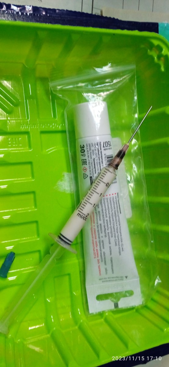

Александр Борисыч
Сегодня занимался левой передней ступицей ГАЗ:
заменил тормозной диск, колодки(одна только новая влезла, увы :sad:);
прошприцевал шкворня.
Литола набил, манжету заменил, подшипники волжские живые.
Под пыльник поршня вдул 3 кубика смазки,
переживал за 22-летнее РТИ, но всё аккуратно получилось.
Использовал иглу от струйного принтера.1987580212_2023-11-1517-10-08.thumb.JPG.ac0336835dead600efed39d5641688c5.JPG
  • Спасибо 1
