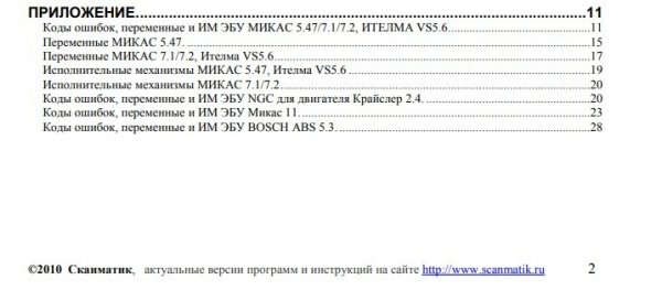

urch 5 Опубликовано 12 ноября, 2023 Здравствуйте! Я недавно приобрел Сканматик2-Про и хотел бы узнать расшифровку обозначений переменных извлекаемых из ЭБУ Микас 10.3(Е3) Что обозначают в ЭБУ названия (расшифровка): Топливоподача Gt - что такое Gt? Коррекция Klz - что такое Klz ? Ср. коррекция Klzav - что такое Klzav ? Коррекция GxxO - что такое GxxO ? Коррекция GOB - что значит GOB ? Доб. топливоподача Gдоб - что значит Gдоб ? Подскажите, как в Микас 10.3 обозначается "ДОЛГСРОЧНАЯ" и "КРАТКОСРОЧНАЯ" топливная коррекция? Поделиться сообщением Ссылка на сообщение Поделиться на другие сайты

zhn36 840 Опубликовано 12 ноября, 2023 6 минут назад, L2140 сказал: Инструкцию прочитайте. там нет ни фига Поделиться сообщением Ссылка на сообщение Поделиться на другие сайты
urch 5 Опубликовано 13 ноября, 2023 7 часов назад, L2140 сказал: Сканматик. На экране Вы видите интерфейс Сканматика. Ну, или для приличия актуальную Инструкцию прочитайте. В инструкции этих аббревиатур нет. Обращался к производителю Сканматика - ответили, что сканер отображает переменные, которые извлекает из ЭБУ производителя, обращайтесь к производителю ЭБУ. Замкнутый круг Поделиться сообщением Ссылка на сообщение Поделиться на другие сайты

urch 5 Опубликовано 14 ноября, 2023 18 часов назад, L2140 сказал: Видимо, кто-то не хочет дописывать мануал для своего сканера. Или кто-то не хочет читать дописанный мануал. В новой версии мануала 2.21.22 от 2022 года опубликованной на официальном сайте https://www.scanmatik.ru/about/news/4317/ я не нашел расшифровку аббревиатур: Коррекция Klz - что такое Klz ? Ср. коррекция Klzav - что такое Klzav ? Если у Вас есть информация - поделитесь пожалуйста ссылкой Поделиться сообщением Ссылка на сообщение Поделиться на другие сайты
