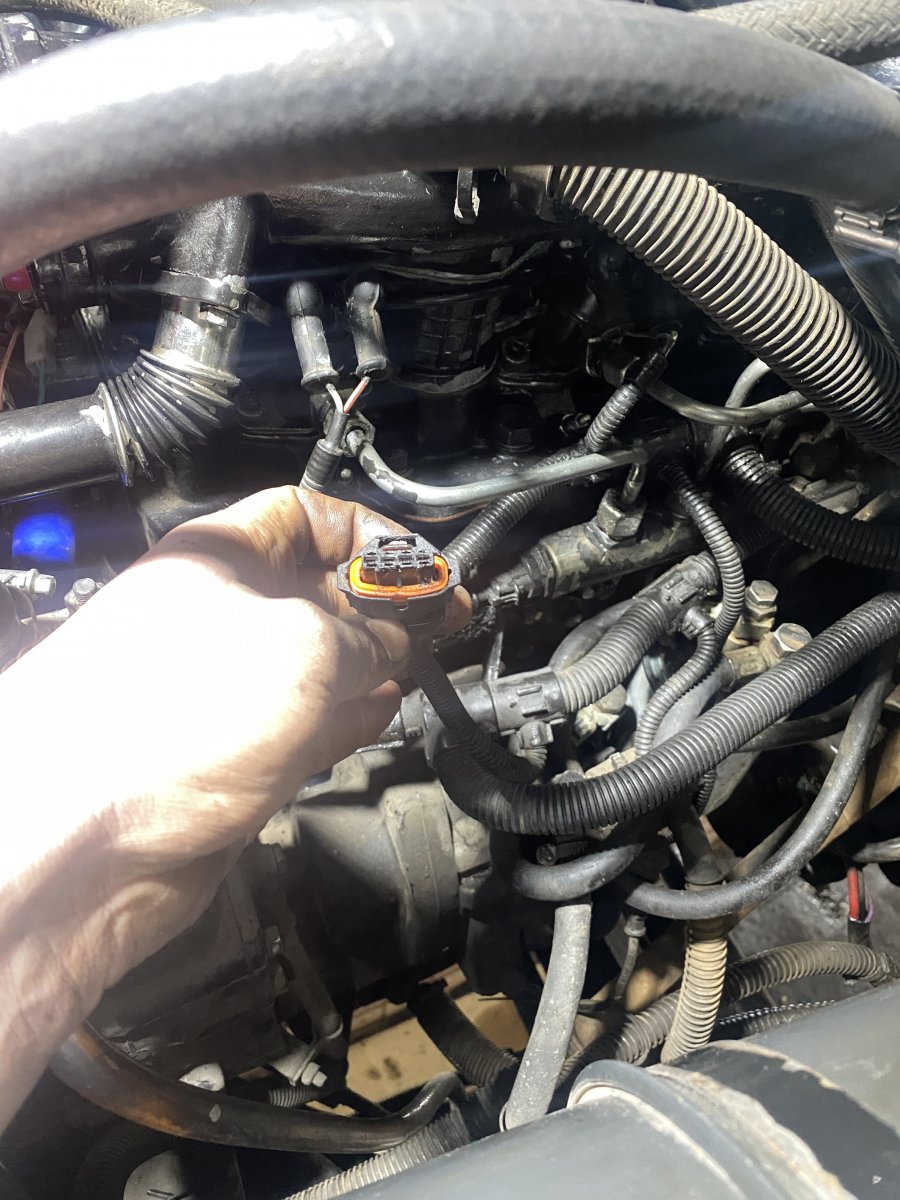

Stanislav. 0 Опубликовано 28 ноября, 2023 Доброго времени суток, подскажите пожалуйста куда идет эта фишка? Снималась головка т.к. двигатель газил, после сборки осталась эта фишка, никак не могу найти разъём (Газ 3309 двигатель Д245.7Е4) Поделиться сообщением Ссылка на сообщение Поделиться на другие сайты
L2140 1 869 Опубликовано 28 ноября, 2023 18 минут назад, Stanislav. сказал: Доброго времени суток, подскажите пожалуйста куда идет эта фишка? Снималась головка т.к. двигатель газил, после сборки осталась эта фишка, никак не могу найти разъём (Газ 3309 двигатель Д245.7Е4) на датчик давления и температуры масла или топлива. Поделиться сообщением Ссылка на сообщение Поделиться на другие сайты
