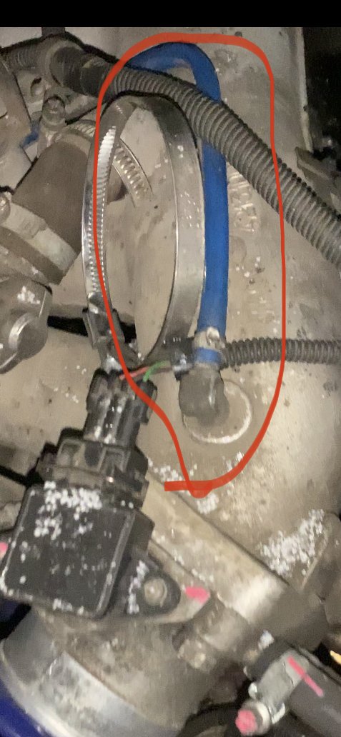

Всем привет! Подскажите пожалуйста за что отвечает данная трубочка на впуске? Доставал аккумулятор и обломил ее с другой стороны. хотя может уже была сломана от старости.
Кто знает дайте ответ пожалуйста!
двигатель 4216 евро 3, 2010 год выпуска, установлено ГБО.

@Perets трубочка абсорбера, если пробка на баке не герметичная, то можешь заглушить эту трубочку на двигателе и на абсорбере.

Спасибо. Подскажи пожалуйста из-за нее могут быть проблемы с запуском?

1 час назад, Perets сказал:
запросто.много "лишнего" воздуха.дырку в рессивер глушить
