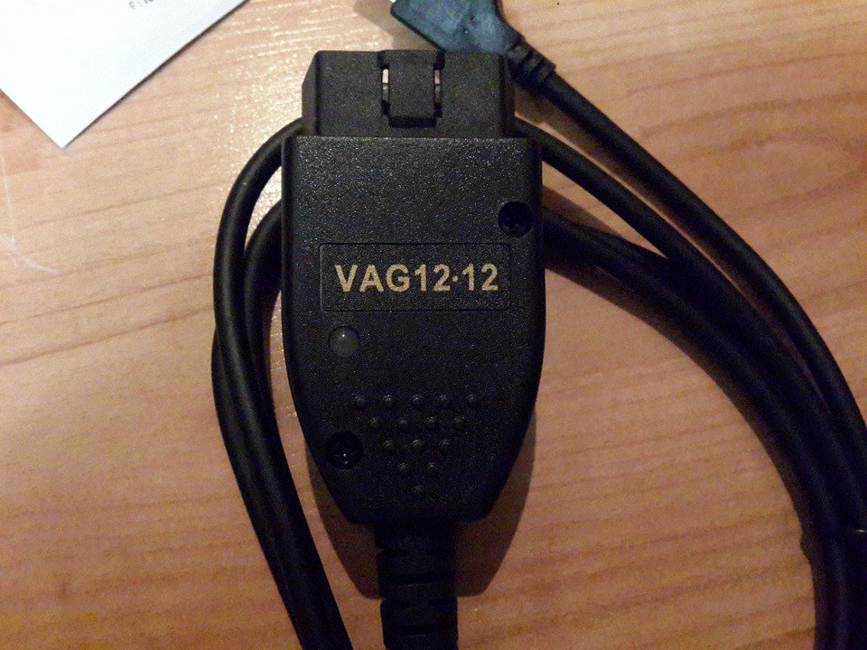

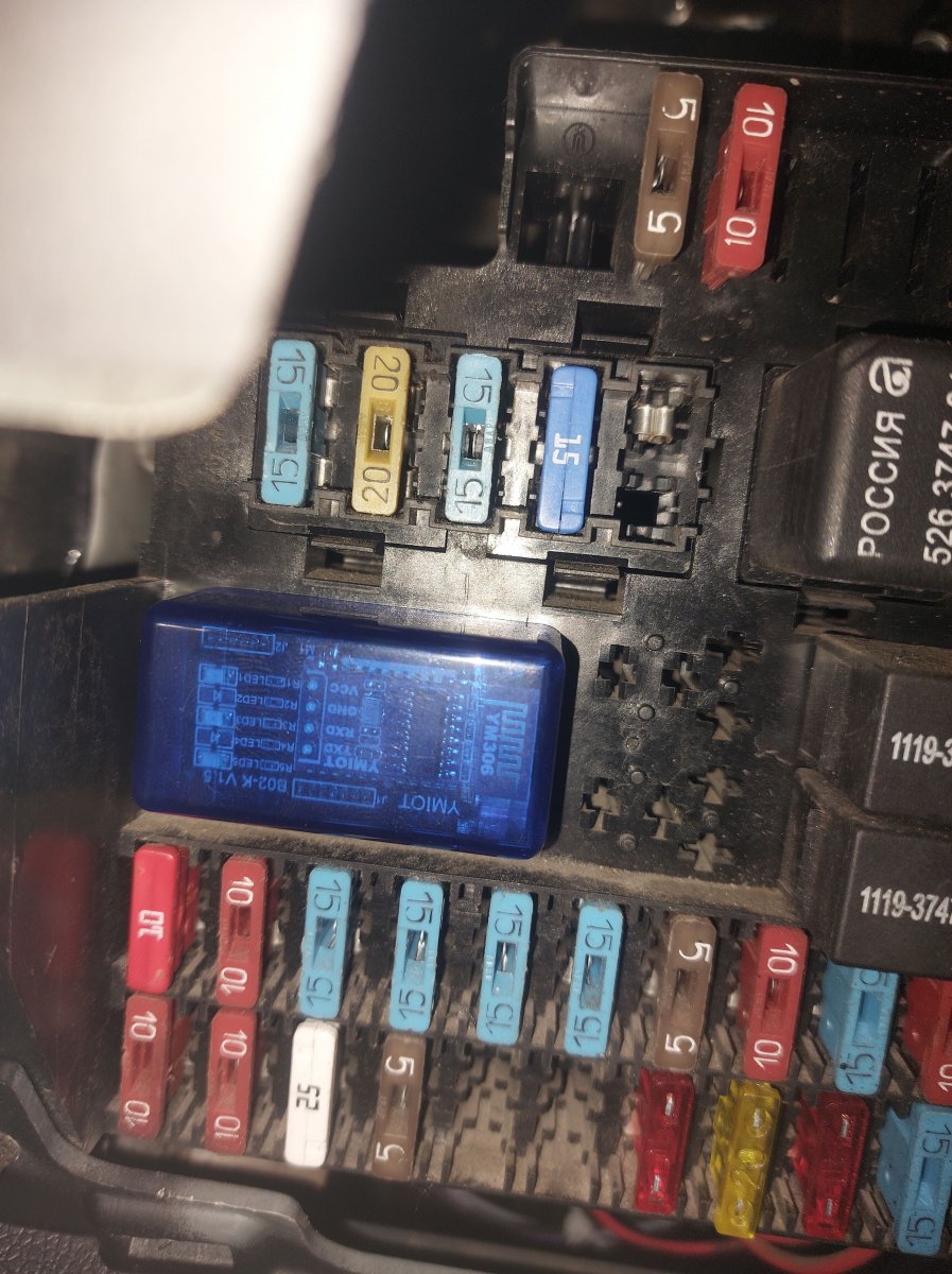

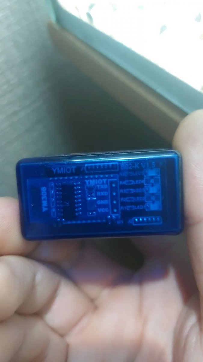

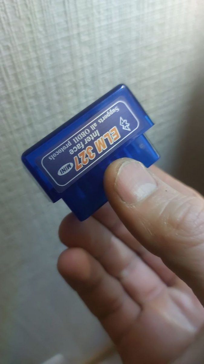

pavel26rus 2 Опубликовано 8 января, 2024 Есть ELM327 BT YMIOT B02-K V1.5(рабочий проверял на VW Polo). Но при подключении к колодке он даже не горит. Хотя VAG от шкоды загорается, но естественно он не подойдёт. Есть в продажах какой-то KKL 409.1 его может попробовать? Вообще цель ошибки глянуть и темпу вкл/выкл вентилятора подрегулировать. Поделиться сообщением Ссылка на сообщение Поделиться на другие сайты
Crady 8 661 Опубликовано 8 января, 2024 под елмку опендиаг +покупной модуль для миаса.но изменить с помощью этого ничего не получиться.посмотреть,стереть ошибки. Поделиться сообщением Ссылка на сообщение Поделиться на другие сайты
pavel26rus 2 Опубликовано 8 января, 2024 8 минут назад, Crady сказал: под елмку опендиаг +покупной модуль для миаса.но изменить с помощью этого ничего не получиться.посмотреть,стереть ошибки. А почему тогда эта ELMка не хочет работать? может нужен на чипе pic18f25k80? Или быть может Микас 12.3 отдельная история, и его просто ELM не берёт? Поделиться сообщением Ссылка на сообщение Поделиться на другие сайты

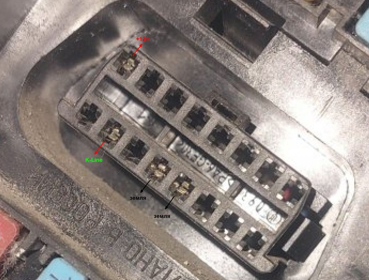

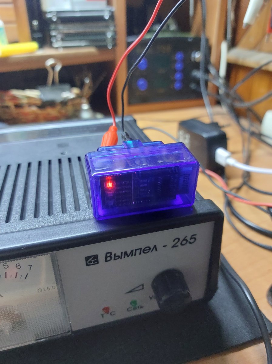

Таракан 364 Опубликовано 8 января, 2024 27 минут назад, pavel26rus сказал: Диод не загорается. При повороте ключа, тож самое... Соедени два минуса в разъёме Контакты 4и5. Поставь перемычку между ними Поделиться сообщением Ссылка на сообщение Поделиться на другие сайты
pavel26rus 2 Опубликовано 8 января, 2024 17 минут назад, Таракан сказал: Соедени два минуса в разъёме Контакты 4и5. Поставь перемычку между ними эм...а это не приведёт к каким-нибудь печальным последствиям? Поделиться сообщением Ссылка на сообщение Поделиться на другие сайты
Таракан 364 Опубликовано 8 января, 2024 6 минут назад, pavel26rus сказал: эм...а это не приведёт к каким-нибудь печальным последствиям? Ну, других вариантов запитать елм у тебя нет. Или провод переставить. В разъёме авто минус есть только на одном контакте, как и в елм. Поделиться сообщением Ссылка на сообщение Поделиться на другие сайты
pavel26rus 2 Опубликовано 8 января, 2024 3 минуты назад, Таракан сказал: Ну, других вариантов запитать елм у тебя нет. Или провод переставить. В разъёме авто минус есть только на одном контакте, как и в елм. а в плюсе мы уверены?...или это исходя, из того, что Vag com горит...и у них плюсы одинаковые? а минусы разные? Поделиться сообщением Ссылка на сообщение Поделиться на другие сайты
Таракан 364 Опубликовано 8 января, 2024 И да, температуру вкл вентиля как будешь регулировать? Только что, pavel26rus сказал: а в плюсе мы уверены?...или это исходя, из того, что Vag com горит...и у них плюсы одинаковые? а минусы разные? Можешь потом и плюс посмотреть если не заработает. Поделиться сообщением Ссылка на сообщение Поделиться на другие сайты

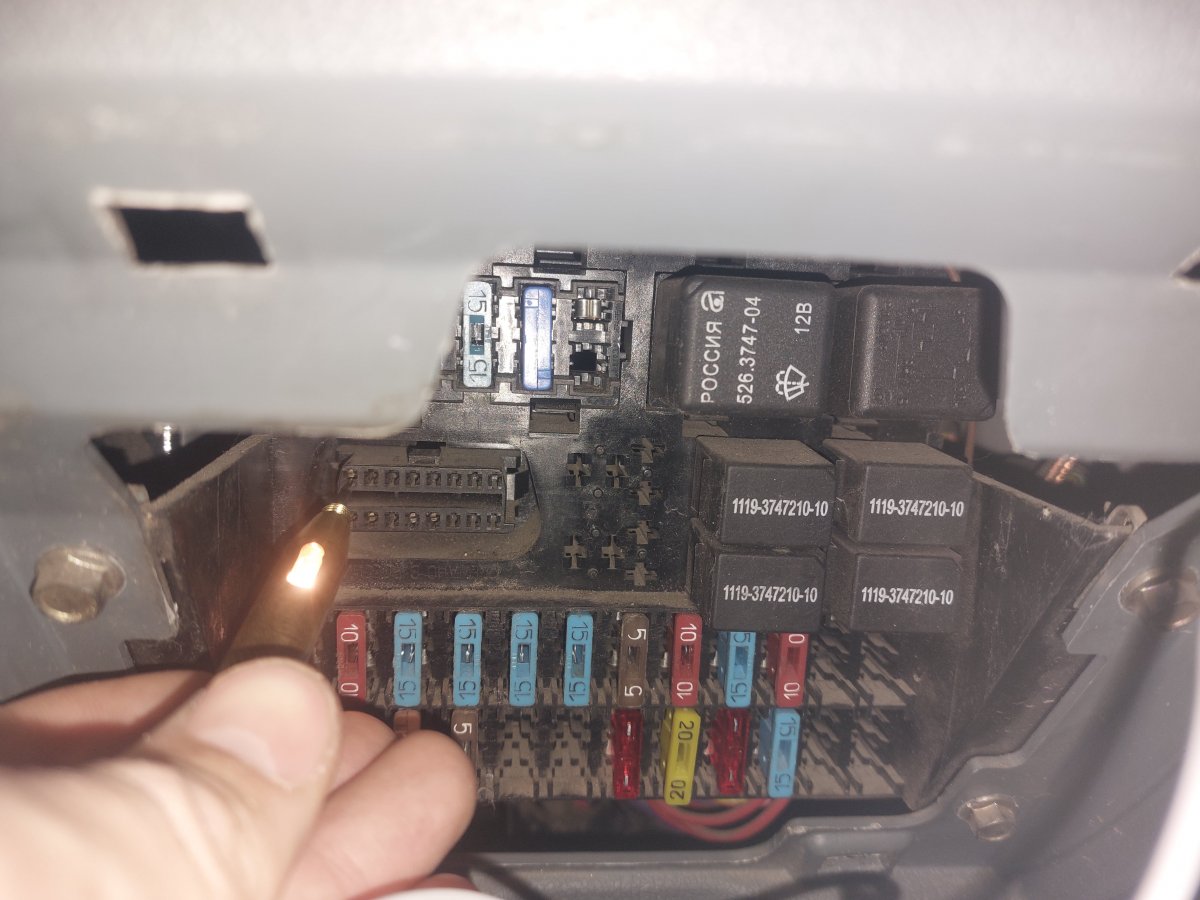

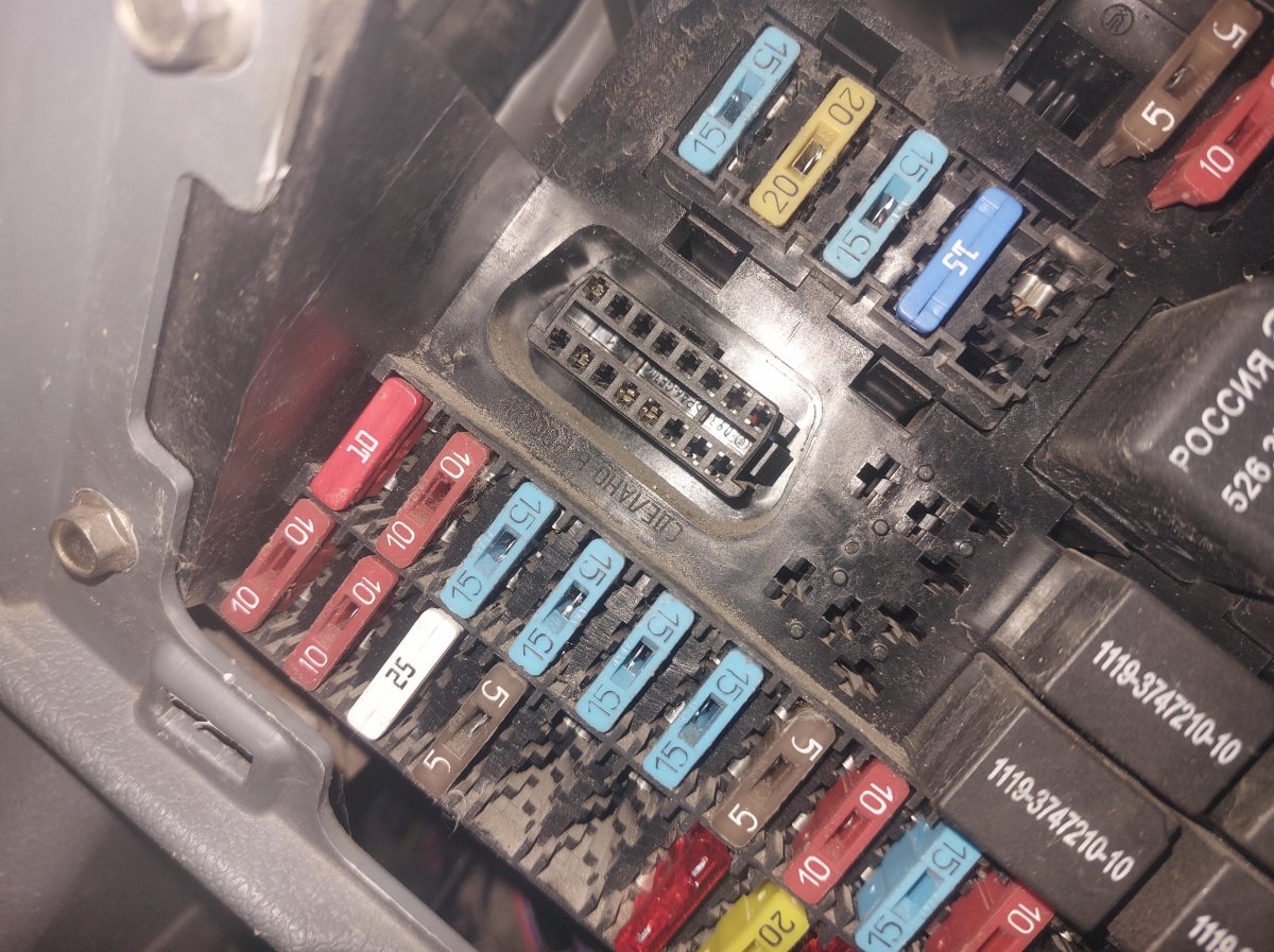

pavel26rus 2 Опубликовано 8 января, 2024 плюс контролькой проверял, левый верхний пин... а по сути, получаеся: 2 пина +/-, и 2 это дата? По большому счёту +/- можно подключить через блок питания так получается? Поделиться сообщением Ссылка на сообщение Поделиться на другие сайты
Таракан 364 Опубликовано 8 января, 2024 2 минуты назад, pavel26rus сказал: плюс контролькой проверял, левый верхний пин... Нижние в середине оба на месте? 4 минуты назад, pavel26rus сказал: плюс контролькой проверял, левый верхний пин... а по сути, получаеся: 2 пина +/-, и 2 это дата? По большому счёту +/- можно подключить через блок питания так получается? Есть распиновка обд 2: 4,5-минусы 7-дата 16-плюс Если есть кан шина, то 6-14 дата Поделиться сообщением Ссылка на сообщение Поделиться на другие сайты
pavel26rus 2 Опубликовано 8 января, 2024 3 минуты назад, Таракан сказал: Нижние в середине оба на месте? Поделиться сообщением Ссылка на сообщение Поделиться на другие сайты
Таракан 364 Опубликовано 8 января, 2024 1 минуту назад, pavel26rus сказал: Смотри напряжение между крайним верхним и двумя нижними. Два нижних- оба минусы. Поделиться сообщением Ссылка на сообщение Поделиться на другие сайты
pavel26rus 2 Опубликовано 9 января, 2024 22 часа назад, Таракан сказал: Смотри напряжение между крайним верхним и двумя нижними. Два нижних- оба минусы. проверил нет ни на 4, не на 5 пине -/+...надо смотреть куда они идут...буду звонить Поделиться сообщением Ссылка на сообщение Поделиться на другие сайты

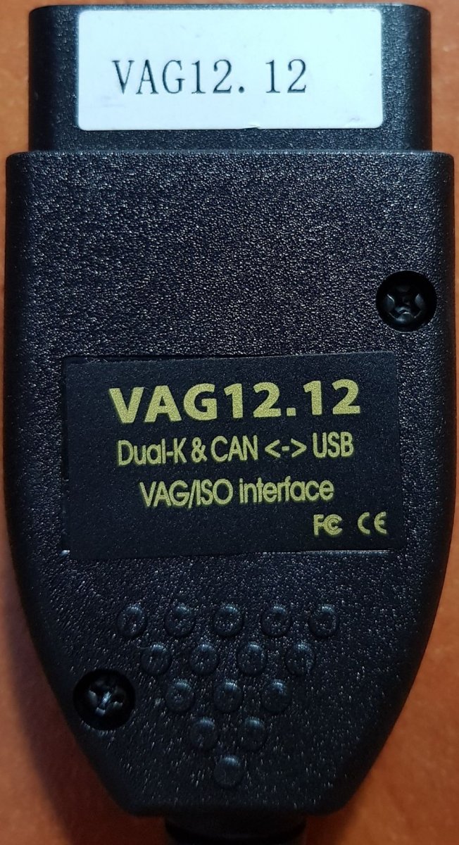

cxem 118 Опубликовано 10 января, 2024 для МИКАС-12.3 лучше простой K-Line( KKL 409.1) контакты поджать в розетке OBD ELM327 при подаче питания должен перемигнуть всеми 3 светодтодами Поделиться сообщением Ссылка на сообщение Поделиться на другие сайты
cxem 118 Опубликовано 10 января, 2024 VAG12.12 вроде как должен поддерживать простой протокол K-Line Поделиться сообщением Ссылка на сообщение Поделиться на другие сайты

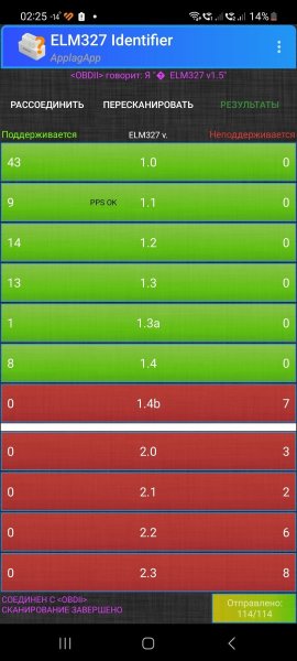

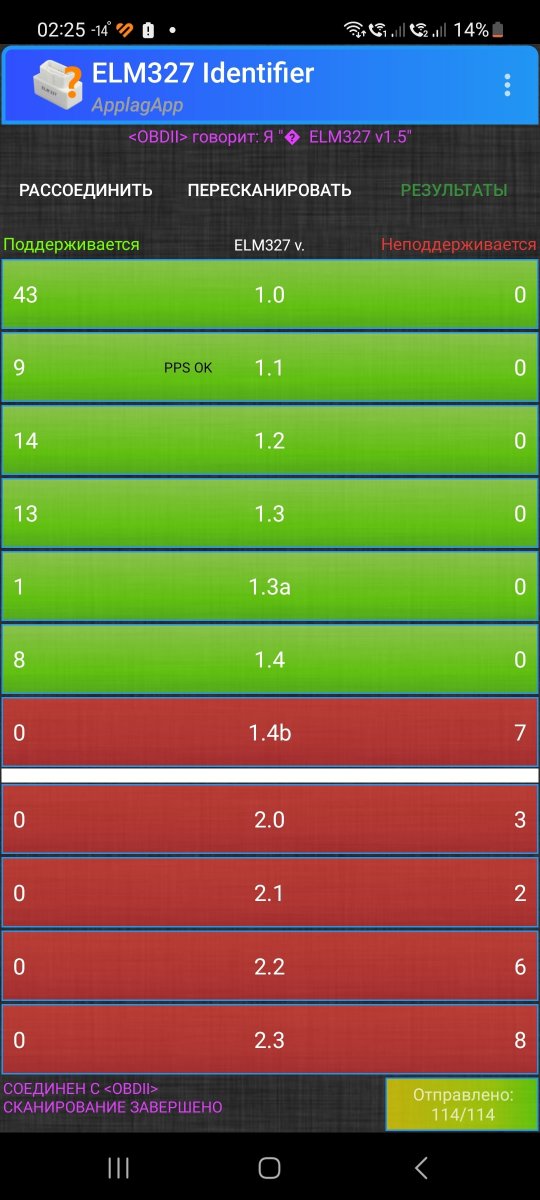

pavel26rus 2 Опубликовано 13 января, 2024 В общем. Пока контакты не проверил заказал ещё ELM. Его не тестил. Ну получается, что дело не в нём по факту. Потом думаю, а почему если питания нет, горит диод на VAG??? Когда пришёл ELM просто к ноуту подключил без колодки, он горит...короче думаю значит да, просто от USB питание цепляет. У нас чё-то морозы прижали. Пока не лазил. На следующей неделе, буду глядеть что к чему и предохранителей коробку откручу, там посмотрю. Может контакты где-то окислились или кто-то лазил...Ну и попробую с ноутом VAG и ELM...может они без питалова заработают по USB(с телефона по miniUSB может не хватает). Ну и у ELM чип уже pic18f25k80. А вообще по мимо ошибок, хочу глянуть УОЗ. Его же могут поменять прошивкой? Просто ощущение, что не правильно выставлен. И предыдущий хоз сказал, что прошивал под метан. (хз что он имел ввиду). Но на газ жму и он как захлёбывается (провал), а потом раскручивается...Может конечно и не в этом дело. Короче гремучий лес) но я думаю разберусь, с Вашей помощью) Поделиться сообщением Ссылка на сообщение Поделиться на другие сайты
pavel26rus 2 Опубликовано 13 января, 2024 ELM BT рабочая, но я так понимаю с поддержкой у неё не очень... Поделиться сообщением Ссылка на сообщение Поделиться на другие сайты

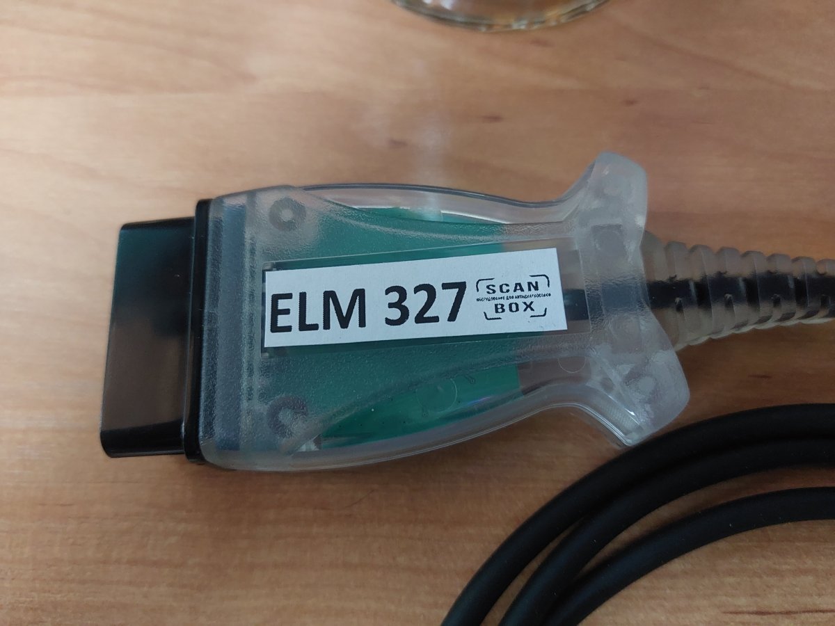

cxem 118 Опубликовано 14 января, 2024 Проверка ELM327 Поделиться сообщением Ссылка на сообщение Поделиться на другие сайты
