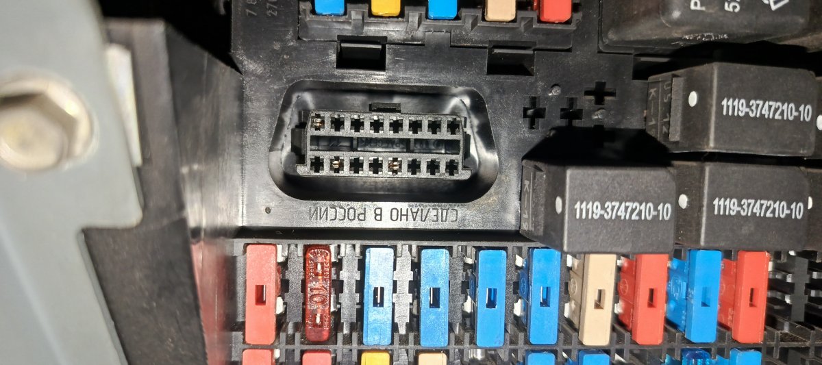

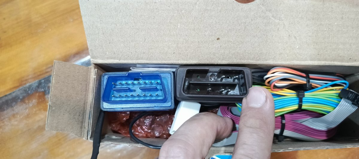

fanfasmagor 0 Опубликовано 23 июля, 2024 Доброго времени суток, форумчане. Данную тему прочитал. Что смог -понял и осознал, но я не автоэлектрик. Я просто несчастный обладатель хорошей газели с прекрасным двигателем умз4216 евро то ли 3 то ли 4. Как я понял не особо важно. Обладаю газелькой с начала 2019 года. В целом всё прекрасно, но переодически она преподносит сюрпризы. Как и в этот раз:завелась, прогрелась и при трогании с места двигатель заглох и не заводится. Это всё лирика. Я прошу помощи в объяснении подключения сканера, чтоб прочитать ошибки. Автоэлектрики кабелем читают, сбрасывают и тд. А я никак не могу прочитать ни elm327, или как там её, покупал 2ух разных видов. И недавно купил мультитроникс cl-585. Все устройства пишут мне что нет связи с эбу. Фото обд-разъёма приложу. Может где-то что-то нужно дополнительно подключить-перемкнуть? На фото с 1 страницы данной темы я увидел что у человека 2 контакта массы в 4ом и 5ом пинах. У меня только в одном 5ом. У мультитроникса тоже только один контакт на массу и он показывает мне напряжение бортовой сети. Вот фотографии контактов елм и мультитроникса Поделиться сообщением Ссылка на сообщение Поделиться на другие сайты
Crady 8 634 Опубликовано 23 июля, 2024 1 час назад, fanfasmagor сказал: Все устройства пишут мне что нет связи с эбу. выбрать в ручную нужный блок микас 12 или микас 12.3 .и проверить целостность линии от 7 пина в разёме обд до самого эбу. Поделиться сообщением Ссылка на сообщение Поделиться на другие сайты
fanfasmagor 0 Опубликовано 23 июля, 2024 6 часов назад, Crady сказал: выбрать в ручную нужный блок микас 12 или микас 12.3 .и проверить целостность линии от 7 пина в разёме обд до самого эбу. Вчера на мультитрониксе выбирал вручную протокол микас12. Как написано это общий протокол для микас 12 и 12.3. Но так же ошибки не видит и нет связи. Может ли быть такое, что пока не заведёшь двигатель и эбу не распознается? И 7 пин это к-линия? Поделиться сообщением Ссылка на сообщение Поделиться на другие сайты
fanfasmagor 0 Опубликовано 23 июля, 2024 В целом уже понял, что 7 контакт это к-линия. А в колодке блока к-линия это провод какого цвета?или какой контакт на фото? Поделиться сообщением Ссылка на сообщение Поделиться на другие сайты

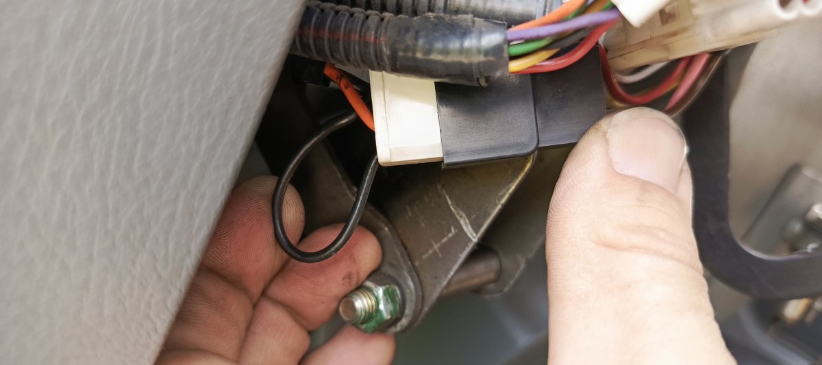

fanfasmagor 0 Опубликовано 25 июля, 2024 11 часов назад, Crady сказал: пока нет питания на эбу,не включено зажигание или сгоревшие преды,связи не будет. Сегодня с утра проверил все преды (я их вообще ещё изначально проверял все, но решил ещё раз глянуть) все целые. Разобрал кожух рулевой и смотрю там фишки. 3 штуки маленьких зазъеденил-соеденил, а большую не успел - на работу пошёл. Но заметил там на большой фишке перемычку из провода. Какия видел на ю-тубе, вроде бы, такую ставят чтоб иммобилайзер обойти. Думаю может она отпала... Потом смотреть буду. Завтра с утра сфотаю и выложу - вдруг кому интересно будет Поделиться сообщением Ссылка на сообщение Поделиться на другие сайты
cxem 118 Опубликовано 25 июля, 2024 на K-Line должно быть 11 вольт Поделиться сообщением Ссылка на сообщение Поделиться на другие сайты
Crady 8 634 Опубликовано 25 июля, 2024 10 часов назад, fanfasmagor сказал: , такую ставят чтоб иммобилайзер обойти нет такого в газели,и никогда не было.теоретически в эбу он есть,но чисто ТЕОРЕТИЧЕСКИ, Поделиться сообщением Ссылка на сообщение Поделиться на другие сайты

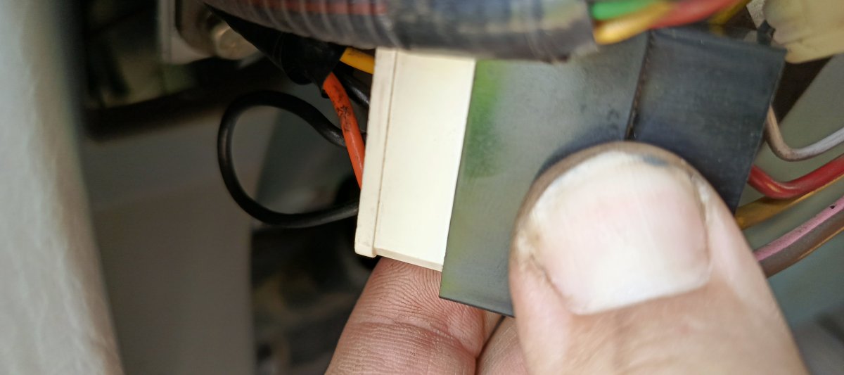

fanfasmagor 0 Опубликовано 29 июля, 2024 @cxem сегодня проверил вольтметром. В обд-разъёме питание 12,3в. А на к-линии 11,5 примерно, точно уже не помню. Но мультитроникс так и не показывает ничего, кроме питания бортовой сети @Crady понял, благодарю. Я не знал точно есть иммо в газели или нет. Теперь уверен что нету его. Но на всякий случай вот фото того, что я обнаружил. И напомню лишний раз: я не автоэлектрик, мои знания крайне поверхностны. Поэтому благодарю всех, кто отвечает на мои глупые вопросы. Поделиться сообщением Ссылка на сообщение Поделиться на другие сайты

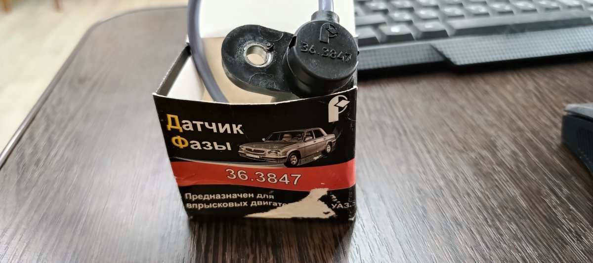

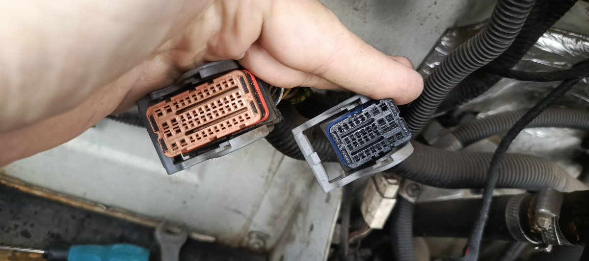

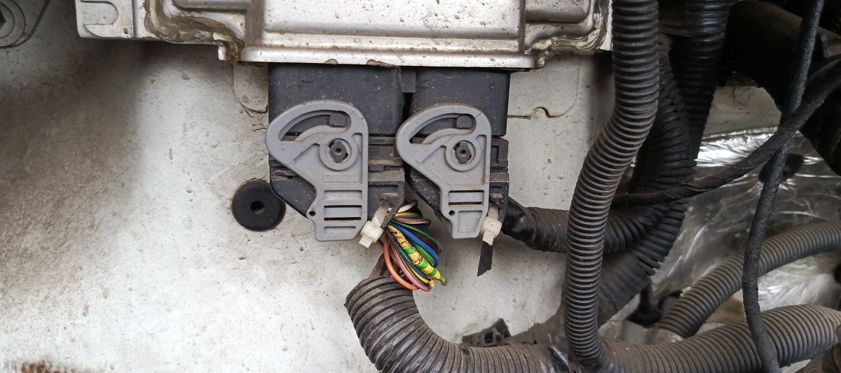

fanfasmagor 0 Опубликовано 29 июля, 2024 Итак, промежуточный итог. Несколько дней назад отключил разъёмы эбу под капотом и оставил проветриваться, на всякий случай. Сегодня вставил на место и попробовал завести. Двигатель насал схватывать, но тут же глох. Попробовал выкрутить первую лямбду и завести. Завелась! Но плохо... Троила, приходилось сильно газовать, чтоб держать хоть какие-то обороты. Заглушил и вкрутил лямбду. И решил всё-таки долить бензина в бак. В баке было примерно четверть уровня. Долил и начал запускать двигатель. И о чудо! Он начал заводиться и держать обороты на нажатой педали газа. При отпускании педали двигатель глох. При дальнейших запусках становилось лучше. Решил поставить старый датчик распредвала. При включении зажигания погас чек! Двигатель запустился и после непродолжительной прогазовки начал пхохинько, но работать на холостом ходу. Попробовал прокатиться по ограде взад-вперёд. Где-то глох, где-то нет. Но работал лучше чем на новом. Потом заглушил двигатель, поставил подрулевой кожух, подлил ещё бензина и попробовал запустить. Запустился но работал крайне нестабильно. Заглушил. Мои мысли о происходящем: 1. Ночью, перед тем как машина умерла, у нас прошёл очень сильный ливень с ветром, дующим как раз в ту сторону, где у газели расположен бак (с юга). Обычно у нас тучи и ветер приходят с противоположной стороны(с северо-запада). Мнение-вода попала в бак под крышкой блока бензонасоса. Бак у меня вынесен из-под кабины. Когда проблема проявилась, одним из первых действий моих было проверить бак и поменять бензонасос. Внутрь бака на сколько получилось я заглянул. Криминального не нашёл ничего. 2. Датчик распредвала куплен плохой. Такой датчик я уже когда-то покупал, машина работала плохо и проваливала обороты. Мастер, к которому я обращался тогда, сказал чтоб я не покупал такой датчик. Надо покупать с чёрным проводом и на котором отлиты цифры, первые 406. Но такого датчика в магазине не было и купил то, что было. Старый датчик совсем не магнитится, но на нём работает стабильнее, на холодную. Буду заказывать на Вайлдберриз нормальный датчик. Фото некачественного датчика прилагаю Поделиться сообщением Ссылка на сообщение Поделиться на другие сайты
Crady 8 634 Опубликовано 29 июля, 2024 10 часов назад, fanfasmagor сказал: Но на всякий случай вот фото того, что я обнаружил. приз в студию!ты обнаружил разъём замка зажигания. Поделиться сообщением Ссылка на сообщение Поделиться на другие сайты
fanfasmagor 0 Опубликовано 30 июля, 2024 @Crady теперь буду знать:) Поделиться сообщением Ссылка на сообщение Поделиться на другие сайты
