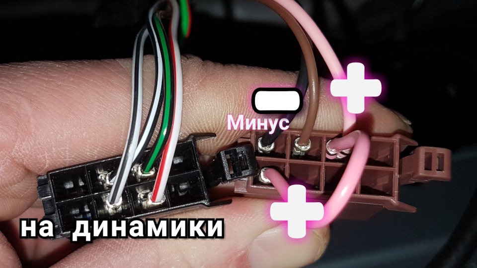

Таракан 364 Опубликовано 29 марта, 2024 48 минут назад, kawi сказал: Так, так, так... Интересненько. Только не осознал пока вот что: Зелёный\черный. Синий\черный. Белый\черный. Эти три провода обеспечивают и музыку и ЦЗ одновременно, одним махом? Или и к левому переднему динамику и к замку центральному раздельно идут провода таких цветов? Синий/черный кнопка ц.з. Поделиться сообщением Ссылка на сообщение Поделиться на другие сайты
kawi 0 Опубликовано 29 марта, 2024 1 минуту назад, Таракан сказал: Синий/черный кнопка ц.з Ага. А белый\черный зелёный\черный действительно были замечены что идут к динамикам. Почти всё сходится. Одно в голове не укладывается. Каким боком их свели в один трёхконтактный разъём? Поделиться сообщением Ссылка на сообщение Поделиться на другие сайты
L2140 1 780 Опубликовано 29 марта, 2024 48 минут назад, kawi сказал: Но вот только что фото аналогичного разъёма обнаружил Это не из электрооборудования ГАЗ Поделиться сообщением Ссылка на сообщение Поделиться на другие сайты
kawi 0 Опубликовано 29 марта, 2024 Так точно. Но цель этого фото была лишь показать форм-фактор и внешний вид разъёма. Такого же типоразмера, трёхконтактный с малыми пинами и был обнаружен в авто. Его провода входят в штатную проводку, никаких самоделок, незаводских доработок, подмоток изолентой к проводке не обнаружено. Поделиться сообщением Ссылка на сообщение Поделиться на другие сайты
L2140 1 780 Опубликовано 29 марта, 2024 (изменено) 7 минут назад, kawi сказал: форм-фактор и внешний вид разъёма Про него и речь 7 минут назад, kawi сказал: Его провода входят в штатную проводку в какой жгут? Изменено 29 марта, 2024 пользователем L2140 Поделиться сообщением Ссылка на сообщение Поделиться на другие сайты
kawi 0 Опубликовано 29 марта, 2024 2 минуты назад, L2140 сказал: из-под панели приборов слева при закрытой крышке салонного блока предохранителей Да, именно так. Поделиться сообщением Ссылка на сообщение Поделиться на другие сайты
vlad75 360 Опубликовано 29 марта, 2024 14 часов назад, L2140 сказал: Надо признаться, что не официал и не можешь давать компетентных заключений по а/м пр-ва ГАЗ. Сообщить вопрошающим , что ответ им дадут в дилерских центрах ГАЗ Может это инженер по гарантии пишет? Не удивлюсь ни разу. Поделиться сообщением Ссылка на сообщение Поделиться на другие сайты
L2140 1 780 Опубликовано 29 марта, 2024 Нужно найти фото жгута 38 А21R233724038 Один конец жгута 38 имеет искомую колодку. Но нужно увидеть другой конец, про который вопрос. Поделиться сообщением Ссылка на сообщение Поделиться на другие сайты
Slava 67 176 Опубликовано 29 марта, 2024 20 часов назад, kawi сказал: Буду признателен. Спасибо. Для того чтобы добраться до этого разъема ничего разбирать не нужно как на фото. Они не мои - а первые попавшиеся в интернете. Просто наклониться, желательно с хорошим освещением, и - вот он, голубчик. смотрел, смотрел у себя, у меня там такая борода. рефрижератор+доп оборудование для него. из заводского увидел только провод на антенну, выходит из косы, стыкуется примерно где на фото, пробовал рассоединить разъем, не удобно, не получилось, и далее уходит в район стоки наверх Поделиться сообщением Ссылка на сообщение Поделиться на другие сайты
L2140 1 780 Опубликовано 29 марта, 2024 Жгут 38 отягощённый лишним. Белая колодка на участке в изоленте - это в плафон. Черная колодка в левом углу фото - это к жгуту по кабине 25. Поделиться сообщением Ссылка на сообщение Поделиться на другие сайты
L2140 1 780 Опубликовано 29 марта, 2024 И, получается, что заводские жгуты с таким разъёмом в том углу соответствуют по цветам проводов с электросхемой. А жгут из вопроса имеет отличие по цветам. Поделиться сообщением Ссылка на сообщение Поделиться на другие сайты
