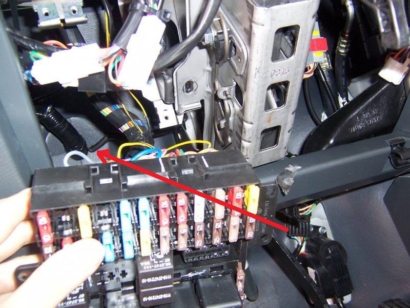

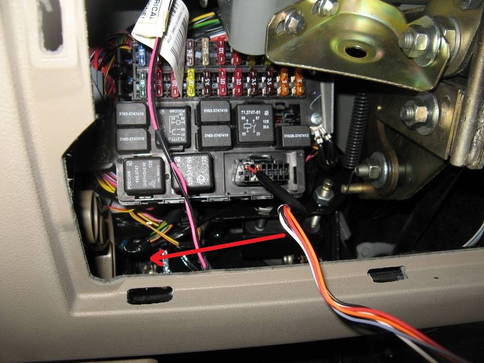

kawi 0 Опубликовано 28 марта, 2024 (изменено) Добавлю. Я, старый дурак, не сообразил сделать фото этого разъёмчика. Но, на фото из тырнетов красной стрелочкой указал локализацию. Разъем находится левее и немного выше педали сцепления и правее ручки открывания капота. Изменено 28 марта, 2024 пользователем kawi Поделиться сообщением Ссылка на сообщение Поделиться на другие сайты

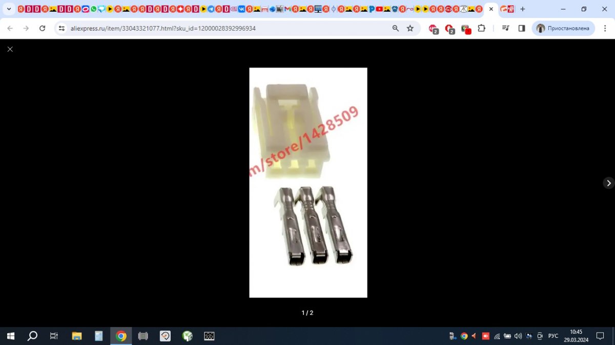

kawi 0 Опубликовано 29 марта, 2024 Повторюсь, конкретного фото прям в ГАЗели найти не удалось. А сам лично дал маха - не сфотал. Но вот только что фото аналогичного разъёма обнаружил. Форм-фактор идентичный искомому. Даже цвет корпуса разъёма тоже белый. Надеюсь это фото даст некоторое представление о моём затруднении. Поделиться сообщением Ссылка на сообщение Поделиться на другие сайты
