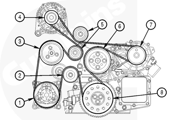

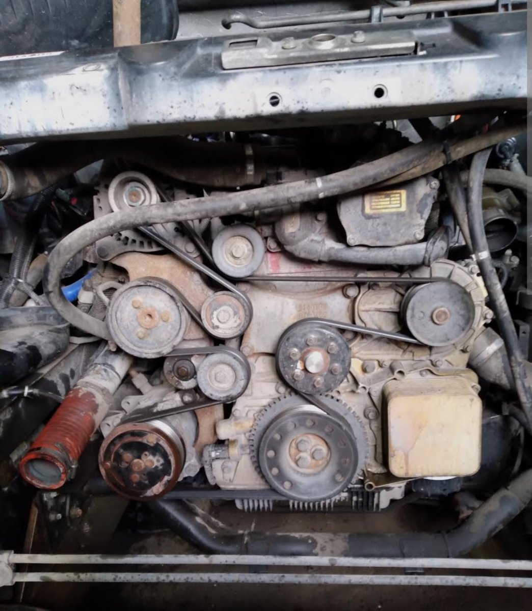

Всем доброго времени суток. Подскажите как правильно ставить ремень? Какой из вариантов правильный? У меня заведен как на схеме. Может у кого то как на фото,  есть ли разница вообще ? И у кого какой размер ремня, мой 6РК 2563     scale_1200.png.ddcf9d7fe78000cdea28c5f27fd616b1.pngScreenshot_2024-04-11-19-17-47-817-edit_com.android.chrome.thumb.jpg.d191f6de20967bacfd70f51fe09d891a.jpg

по логике на схеме правильно

Очевидно, что углы обхвата шкива кв разные.

@zhn36 Полностью согласен, т.к. на фото натяжитель работать не будет
