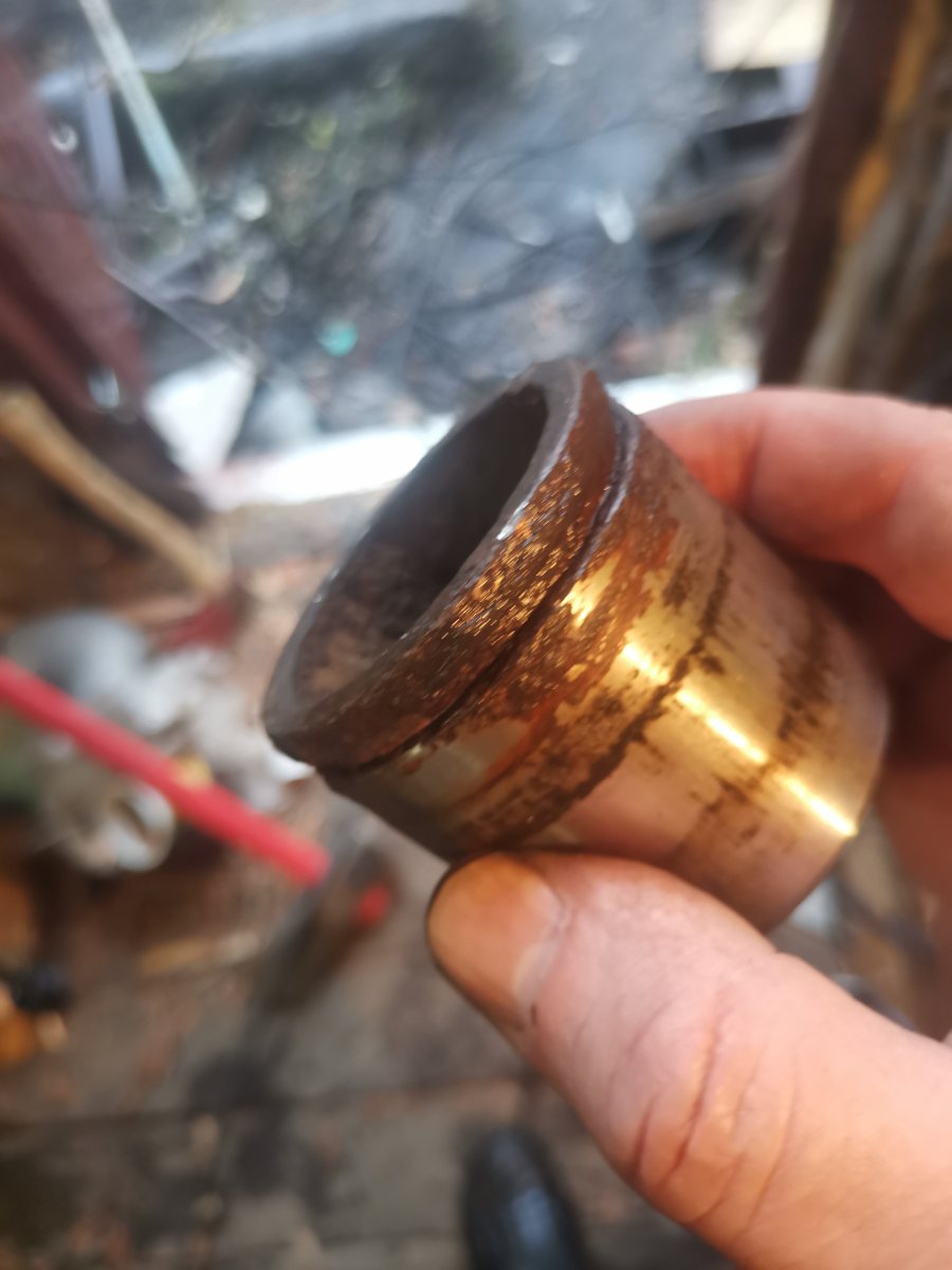

B.V.A 4 684 Опубликовано 15 апреля, 2024 @Дмитрий Поршень клинит, далее идёт нагрев, расширение металла, и .. Он должен обратно возвращаться, в этом и причина.. Надо снимать разбирать трогать мерять и все смотреть.. диск тоже.. Поделиться сообщением Ссылка на сообщение Поделиться на другие сайты
Дмитрий 1 297 Опубликовано 15 апреля, 2024 2 часа назад, rusgg сказал: Почему не попробовал стравить воздух из суппорта , чтоб понять давление держит или механика Пробовал, капает ТЖ 52 минуты назад, Татарин сказал: Дима,а у тебя на скобе (где колодки вставляются ) жестянки стоят между скобой и колодками? Я ВАГовскую систему не знаю, а на французиках стоят.И там между этой пластинкой и скобой набивается грязь,коррозия.Колодки в клин идут.Хотя с виду всё хорошо. Да стоят, я их чистил когда первый раз начало клинить. Сейчас буду новые ставить в комплекте с колодками идут 37 минут назад, B.V.A сказал: Поршень клинит, далее идёт нагрев, расширение металла, и .. Он должен обратно возвращаться, в этом и причина.. Поршень поржавел немного, но его прям так не клинило.. Теперь осталось все новое собрать, так как не разу не менял возникла проблема одеть пыльник )) решил забить до завтра, и ознакомиться с процедурой )) 1 Поделиться сообщением Ссылка на сообщение Поделиться на другие сайты
B.V.A 4 684 Опубликовано 15 апреля, 2024 @Дмитрий , норм.. вот это результат.. пыльник не бойся одевать, точнее порвать.. если порвётся значит амно.. естественно без фанатизма.. первый раз всегда так с этими пыльниками.. одевают компрессором, отвёртками и т.д.. я последнее время тупо руками пальцами.. Поделиться сообщением Ссылка на сообщение Поделиться на другие сайты
