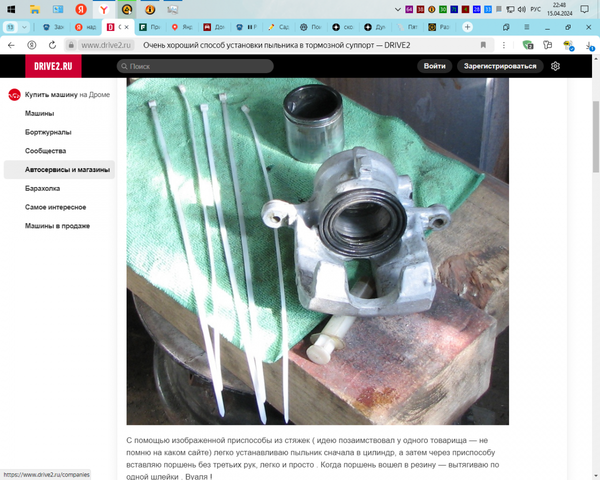

Александр Борисыч 1 278 Опубликовано 15 апреля, 2024 4 часа назад, Дмитрий сказал: надеть сначала на суппорт после пробовать натянуть на поршень дак то же не выходит выскакивает с суппорта Встречал способ с хомутами/стяжками, но не пользовал, т.к. по старинке пальцами всегда получалось. Вот скрин с запрещённого сайта: 1 Поделиться сообщением Ссылка на сообщение Поделиться на другие сайты
Дмитрий 1 276 Опубликовано 15 апреля, 2024 11 минут назад, Александр Борисыч сказал: Встречал способ с хомутами/стяжками, но не пользовал, Это видимо вот так https://youtube.com/shorts/6Z_RQwpuv9w?si=mTbFYH767CxPoPhW 1 Поделиться сообщением Ссылка на сообщение Поделиться на другие сайты
Александр Борисыч 1 278 Опубликовано 15 апреля, 2024 4 минуты назад, Дмитрий сказал: Это видимо вот так Да, именно так; изначально мне ЮТюб это и подсовывал, когда-то. У меня на Фольксе задние дисковые, постоянно подсасывали воздух; пока на закачал под пыльник 5 кубиков смазки. Затем во все пыльники закачал: тема про смазку Смазку МС 1600 ВМП АВТО для дисковых тормозов используем? 1 в "Тормозной системе". Поделиться сообщением Ссылка на сообщение Поделиться на другие сайты

Дмитрий 1 276 Опубликовано 16 апреля, 2024 Заменил способом с помощью хомутов, что в видео, все равно пришлось по нервничать )) второй поршень был еще в боле плачевном состоянии, но та сторона работала нормально. Заменил обе стороны, поршни с пыльниками, смазал направляющие пальцы, поменял колодки с направляющими пластинами посмотрим, что выйдет. Осталось прокачать, дождаться помощника со школы )) а то думаю самотеком не очень будет. Весело будет если дело было действительно в шланге. Поделиться сообщением Ссылка на сообщение Поделиться на другие сайты
