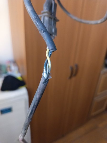

Евгений11 2 Опубликовано 16 апреля, 2024 Смотрел и разъемы и контакты и клеммы. Решил датчик колена просмотреть...Приложил фото с бедой посередине.Скорее всего тут собака порылась. 2 Поделиться сообщением Ссылка на сообщение Поделиться на другие сайты
