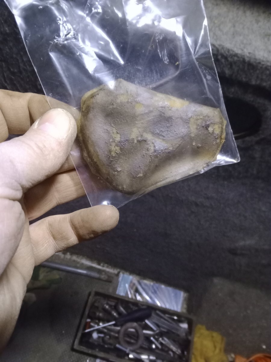

Евгений 62 27 Опубликовано 28 апреля, 2024 (изменено) Доброго утра, дня и прочих времён суток. Сегодня ночью сменил очередной бензонасос. Причина та же. Перегорание бензика по причине не возможности всасывания из за забившегося фильтра в баке. Кстати насос ЭНД-100 если кому нужна инфа. Стоит 1300₽ в мск Планета Железякa. Но можно найти и дешевле вопрос доставки. Модуль в сборе 5000₽. Кстати фильтр в насос подойдёт не каждый. От 10ки не подошёл. Крупный. Мой нужный на фото. Ближе к теме. Та мерзкая эмульсия (страшно воняет), но прекрасно смывается водой с мылом. Ещё момент. Эмульсия высохшая на руках при попадании воды становится скользкой. Вот что это?????. А теперь главный вопрос: для чего стоит предохранитель бензонасоса? Разве не для того, чтоб не допускать его перегрузок ? Я уже сменил на другой той же амперности. Но хочу поставить ниже раза с два (10А). А там поглядим. Сталкивался кто с перегорание предохранителя и выявлением причин его перегорания? Просьба к модераторам перенести тему в более общее обсуждение. Причины то общие. На карбовой машине вопрос фильтра 30₽ и никогда не морочился с тем, что это за бяка (старый, добрый каменный век))). Но на современной машине это уже проблема. Переделывал ли кто систему питания (знаю что запрещено ) на внешний насос? У себя придется видимо снимать бак и всю топливную систему мыть. Но чем??? Эмульсия оставила склизкий налёт на корпусе насоса, а значит и бензобака и топливных трубок. До фильтра тонкой очистки то точно. Изменено 28 апреля, 2024 пользователем Евгений 62 Поделиться сообщением Ссылка на сообщение Поделиться на другие сайты

jon61rus 318 Опубликовано 28 апреля, 2024 2 часа назад, Евгений 62 сказал: Доброго утра, дня и прочих времён суток. Сегодня ночью сменил очередной бензонасос. Причина та же. Перегорание бензика по причине не возможности всасывания из за забившегося фильтра в баке. Кстати насос ЭНД-100 если кому нужна инфа. Стоит 1300₽ в мск Планета Железякa. Но можно найти и дешевле вопрос доставки. Модуль в сборе 5000₽. Кстати фильтр в насос подойдёт не каждый. От 10ки не подошёл. Крупный. Мой нужный на фото. Ближе к теме. Та мерзкая эмульсия (страшно воняет), но прекрасно смывается водой с мылом. Ещё момент. Эмульсия высохшая на руках при попадании воды становится скользкой. Вот что это?????. А теперь главный вопрос: для чего стоит предохранитель бензонасоса? Разве не для того, чтоб не допускать его перегрузок ? Я уже сменил на другой той же амперности. Но хочу поставить ниже раза с два (10А). А там поглядим. Сталкивался кто с перегорание предохранителя и выявлением причин его перегорания? Просьба к модераторам перенести тему в более общее обсуждение. Причины то общие. На карбовой машине вопрос фильтра 30₽ и никогда не морочился с тем, что это за бяка (старый, добрый каменный век))). Но на современной машине это уже проблема. Переделывал ли кто систему питания (знаю что запрещено ) на внешний насос? У себя придется видимо снимать бак и всю топливную систему мыть. Но чем??? Эмульсия оставила склизкий налёт на корпусе насоса, а значит и бензобака и топливных трубок. До фильтра тонкой очистки то точно. Предохранители засчищают не потребителей,а электропроводку. 1 Поделиться сообщением Ссылка на сообщение Поделиться на другие сайты

БРОДЯГА74 5 846 Опубликовано 28 апреля, 2024 (изменено) 5 часов назад, Евгений 62 сказал: Но на современной машине это уже проблема. Да не проблема это, сними бак и промой его, если водой смывается вообще не проблема...и забудеш про него. Можно конечно про это долго разговоры разговаривать, думать, гадать, а можно просто промыть и забыть! Изменено 28 апреля, 2024 пользователем БРОДЯГА74 2 Поделиться сообщением Ссылка на сообщение Поделиться на другие сайты
Vovchikk 1 001 Опубликовано 28 апреля, 2024 Была такая беда. Ехал в рейс. остановился отлить. Стал запускать двигатель, а хрен в сумку. На газу аварийно заводится. Вызвал машину, перегрузился и домой на газу. Приехал домой, начал разбираться, а там литра три этой бяки в баке и вся магистраль с фильтром в ней. Всё снял, заменил, промыл и проблема ушла. Но грешен был, заливал ворованный с нефтебазы бензин с канистр. Самое интересеое, что эта бяка легко проходит через всякие фильтра и сеточки, в отличие от воды Поделиться сообщением Ссылка на сообщение Поделиться на другие сайты
Евгений 62 27 Опубликовано 28 апреля, 2024 1 час назад, Vovchikk сказал: Была такая беда. Ехал в рейс. остановился отлить. Стал запускать двигатель, а хрен в сумку. На газу аварийно заводится. Вызвал машину, перегрузился и домой на газу. Приехал домой, начал разбираться, а там литра три этой бяки в баке и вся магистраль с фильтром в ней. Всё снял, заменил, промыл и проблема ушла. Но грешен был, заливал ворованный с нефтебазы бензин с канистр. Самое интересеое, что эта бяка легко проходит через всякие фильтра и сеточки, в отличие от воды Видимо какой то залётный бензовоз и разгрузился на бредовой АЗС. Завтра сниму фильтр тонкой очистки. Вскрою и посмотрю нутро. А всё таки интересно сдать на анализ эту бяку. Только не пойму как её обозвать для поиска в тырнете. Поделиться сообщением Ссылка на сообщение Поделиться на другие сайты
Slava 67 188 Опубликовано 28 апреля, 2024 1 час назад, Евгений 62 сказал: Видимо какой то залётный бензовоз и разгрузился на бредовой АЗС. Завтра сниму фильтр тонкой очистки. Вскрою и посмотрю нутро. А всё таки интересно сдать на анализ эту бяку. Только не пойму как её обозвать для поиска в тырнете. если по франшизе работают, могут и не раз слить такой залетный, перво наперво смотреть что там на шапке чека отпечатано, ип левое, или ооо непонятное, заливать до минимума что бы хватило до нормальной азс Поделиться сообщением Ссылка на сообщение Поделиться на другие сайты
gazelist24rus 523 Опубликовано 28 апреля, 2024 4 минуты назад, Slava 67 сказал: Вскрою и посмотрю нутро. А всё таки интересно сдать на анализ эту бяку. Зачем вам этот мазохизм? Кому и что вы хотите доказать? Что изменится если кому то, что то докажете? Не проще все починить и забыть эту историю? 2 Поделиться сообщением Ссылка на сообщение Поделиться на другие сайты
соболевич 2 088 Опубликовано 28 апреля, 2024 Снять, промыть горячей водой, просушить , поставить и забыть. Поделиться сообщением Ссылка на сообщение Поделиться на другие сайты
