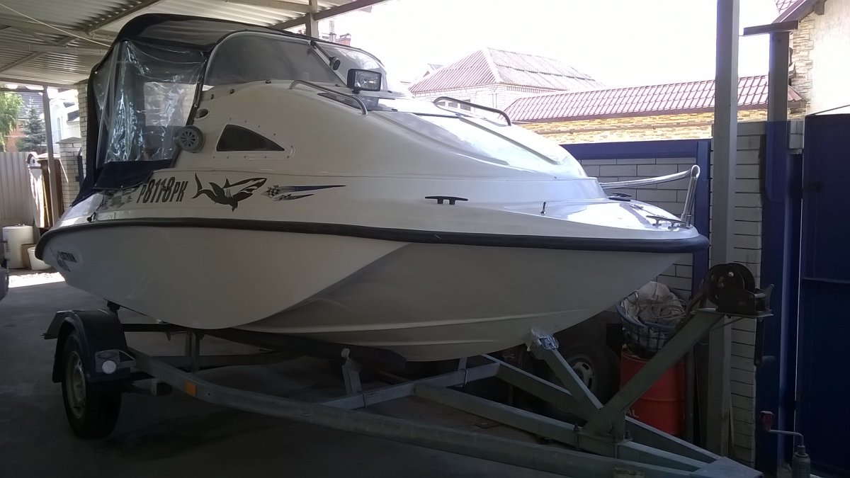

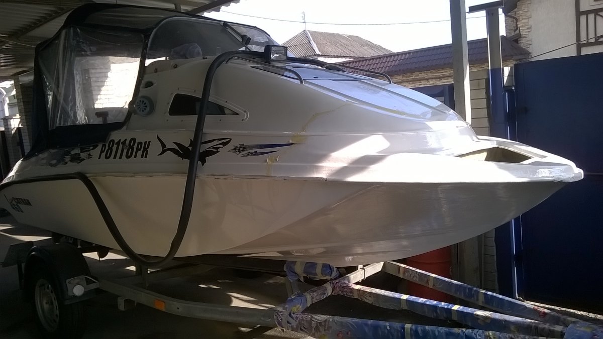

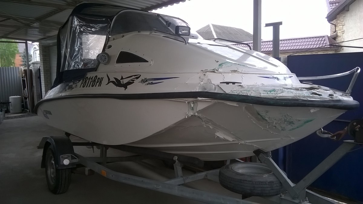

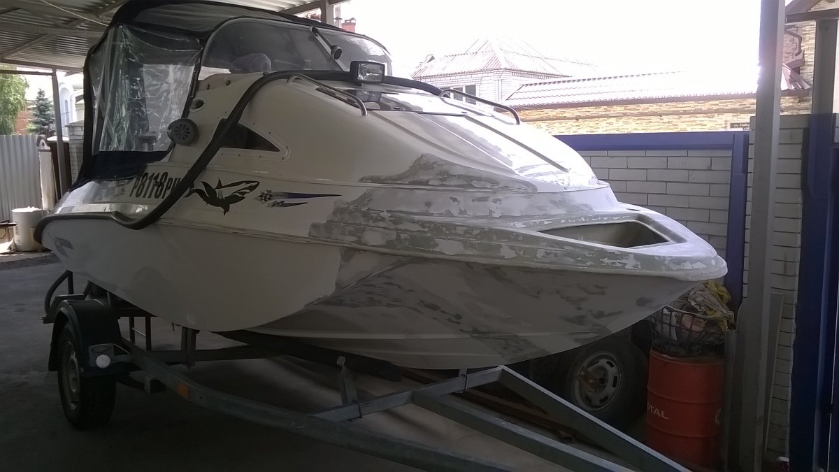

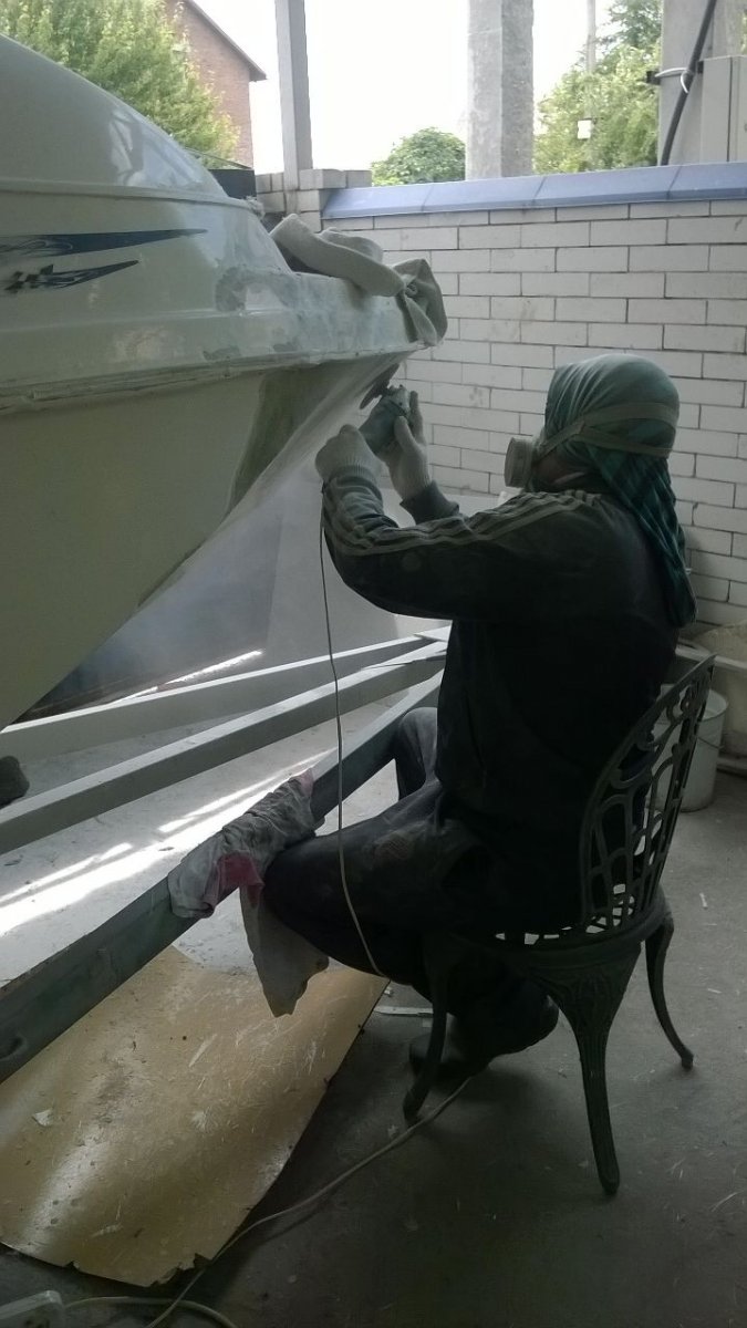

Бамбинна 108 Опубликовано 23 мая, 2024 (изменено) 6 часов назад, Дмитрий сказал: Заказал сейчас такой комплект полиэфирной смолы и стеклоткань.Только вот теперь думаю, а стоило брать эту полиэфирку, Правильно сделал! Эпоксидка застывает до состояния стекла и трескается при деформации. 105-я полиэфирка же остаётся эластичной, ей корпуса пластиковых катеров заделывают. Там деформации и нагрузки похлеще твоих будут. Лучше конечно делать на улице и в респираторе. Очень много пыли, после которой чешешься как блохастый бобик. Запах-ДА, ядовитый, но через пару-тройку дней выветрится, ничего страшного. Больше 4-х-5-ти слоёв за один раз не наноси, она сильно греется и могут образоваться пузырьки воздуха. Изменено 23 мая, 2024 пользователем Бамбинна 1 Поделиться сообщением Ссылка на сообщение Поделиться на другие сайты
Дмитрий 1 324 Опубликовано 23 мая, 2024 7 часов назад, Бамбинна сказал: Эпоксидка застывает до состояния стекла и трескается при деформации. 105-я полиэфирка же остаётся эластичной, ей корпуса пластиковых катеров заделывают. Я вроде взял РС-01 https://www.ozon.ru/product/poliefirnaya-smola-2-kg-steklomat-2-5-m2-1018240533/ Поделиться сообщением Ссылка на сообщение Поделиться на другие сайты
Бамбинна 108 Опубликовано 23 мая, 2024 Пойдёт и эта. Посмотри видео в инете по ремонту.их мого и дерзай. Заодно вспомнишь 1-й класс школы, когда на уроке делали папье маше. Там у тебя фрот работ на пару часов с перекурами. Я в 16-м году катер о бакен развалил, вот там работы было. Но ничего, за 3 недели, после работы справился. Порой даже нравилось. 2 Поделиться сообщением Ссылка на сообщение Поделиться на другие сайты
