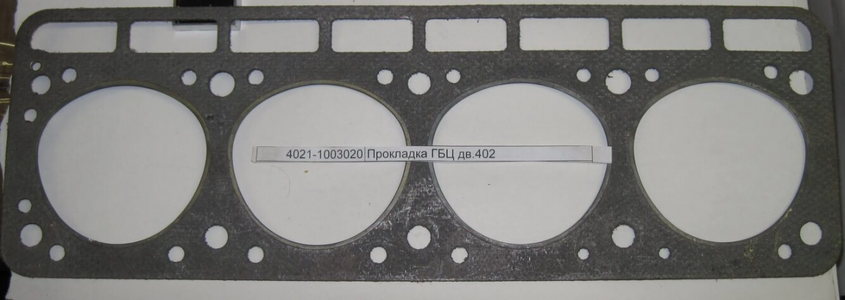

Валерий(69) 1 511 Опубликовано 13 июня, 2024 Прокладка 4021.1003020 для ГАЗ и УАЗ с круглыми отверстиями. 4021.1003020-02 прокладка головки блока цилиндров ГАЗ дв.4021 с треугольными отверстиями. Поделиться сообщением Ссылка на сообщение Поделиться на другие сайты
Александр 293 Опубликовано 13 июня, 2024 11 часов назад, серый872 сказал: вот с такой прокладкой 402 точно будет греться и кипеть.на фото уазовская прокладка на 402 своя с треугольными отверстиями под ож ещё один знаток-профи В 11.06.2024 в 15:36, Даниил Яньшин сказал: а на сколько знаю если стоит обычный 2 факторный кран , когда он закрыт циркуляция ож на 4 не хватает , но и ездит так невозможно , на улице +30 , с печкой вообще нереально ездить Это что за бред? кто эти сказки рассказывал? А что с знаками препинания? Одни запятые в одно длинное повествование. Предложения составлять. Поделиться сообщением Ссылка на сообщение Поделиться на другие сайты

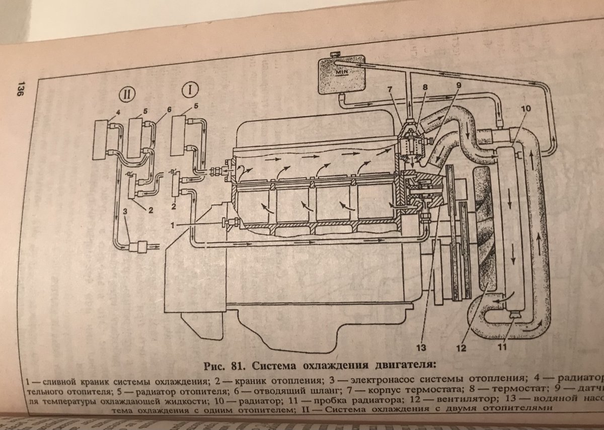

соболевич 2 170 Опубликовано 13 июня, 2024 В 11.06.2024 в 15:36, Даниил Яньшин сказал: когда он закрыт циркуляция ож на 4 не хватает , но и ездит так невозможно , на улице +30 , с печкой вообще нереально ездит Кран печки на этих моторах открывался для подключения дополнительного радиатора ( печки) и одновременно надо было включать вентилятор печки на максимальные обороты. Тогда падала температура двигателя гр на 10 примерно.Это чисто колхозный метод чтоб не закипеть в пробке, не более. Поделиться сообщением Ссылка на сообщение Поделиться на другие сайты

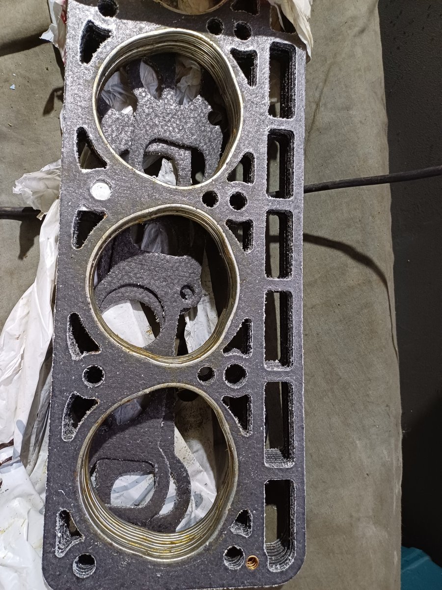

Даниил Яньшин 3 Опубликовано 13 июня, 2024 (изменено) @серый872 такую прокладку мне впарили в магазине (фото с гугла), т.к видетели у них не было паронитовой , как вы показали . сказали якобы она лучше , хотя до этого стояла паронитовая , сейчас же решил проблемы с утечками антифриза , но все равно греется , почему не знаю голову сломал уже , сначала грешил , то что перестал включаться электровентилятор перевел его на кнопку в салон ( реле навернулось, искал у себя в автомагазине в наличии нету ). при запуске двигателя приходится включать сразу электровентилятор, тогда температура поднимается медленнее, стоит также вентилятор принудительного охлаждения 6 лопастей. Датчик вообще чудеса творит то поднимает до 100 , то потом спустит до 80 и так на протяжении всей поездки , выехал сегодня в центр думал застрелюсь , только хочу остановится сразу. Падает температура , радиатор теплый (родной ли он не знаю, пока что в Волгах полный 0 ). Печка работает на постоянной основе Изменено 13 июня, 2024 пользователем Даниил Яньшин Поделиться сообщением Ссылка на сообщение Поделиться на другие сайты
L2140 1 902 Опубликовано 13 июня, 2024 27 минут назад, Даниил Яньшин сказал: такую прокладку мне впарили в Какую? 28 минут назад, Даниил Яньшин сказал: Такую? В «новом» двс Вами уже произведена замена прокладки на такую? @серый872 чё ты мне показываешь? Поделиться сообщением Ссылка на сообщение Поделиться на другие сайты

Даниил Яньшин 3 Опубликовано 13 июня, 2024 @L2140 да установлена эта прокладка. @Илюх попробую завтра поискать и купить термостат , отпишу после установки , помогло или нет Поделиться сообщением Ссылка на сообщение Поделиться на другие сайты
серый872 0 Опубликовано 13 июня, 2024 2 часа назад, Даниил Яньшин сказал: @серый872 такую прокладку мне впарили в магазине (фото с гугла), т.к видетели у них не было паронитовой , как вы показали . сказали якобы она лучше , хотя до этого стояла паронитовая , сейчас же решил проблемы с утечками антифриза , но все равно греется , почему не знаю голову сломал уже , сначала грешил , то что перестал включаться электровентилятор перевел его на кнопку в салон ( реле навернулось, искал у себя в автомагазине в наличии нету ). при запуске двигателя приходится включать сразу электровентилятор, тогда температура поднимается медленнее, стоит также вентилятор принудительного охлаждения 6 лопастей. Датчик вообще чудеса творит то поднимает до 100 , то потом спустит до 80 и так на протяжении всей поездки , выехал сегодня в центр думал застрелюсь , только хочу остановится сразу. Падает температура , радиатор теплый (родной ли он не знаю, пока что в Волгах полный 0 ). Печка работает на постоянной основе голову надо было фрезернуть.прокладку только асбесто паронитовую.для плавающих гильз бумажные не идут.через 1000км заново нужно голову протянуть.датчик включения у меня москвичевский 82-92 стоит сразу после термостата на патрубке от 406 дв.термостат на лето 70гр.у меня газель 2705 постоянно с грузом.у тебя похоже на то что при нагреве прорываются газы и создают паровые пробки в системе охлаждения Поделиться сообщением Ссылка на сообщение Поделиться на другие сайты
L2140 1 902 Опубликовано 13 июня, 2024 3 часа назад, Даниил Яньшин сказал: да установлена эта прокладка. Эта прокладка от двигателя газ 24 , имеющего принципиально другую схему циркуляции ож. при установке на змз 402 а/м волга она приведет к перегреву всех кроме первого цилиндров. Для эксплуатации двс с этой прокладкой нужно организовывать частично диагональную схему циркуляции : постоянный отбор с задней крышки гбц через канал не менее 16 мм проходного сечения и возврат в помпу. Однако, такая схема приведет к общей повышенной температуре двс под нагрузкой . Вплоть до перегрева. Поделиться сообщением Ссылка на сообщение Поделиться на другие сайты

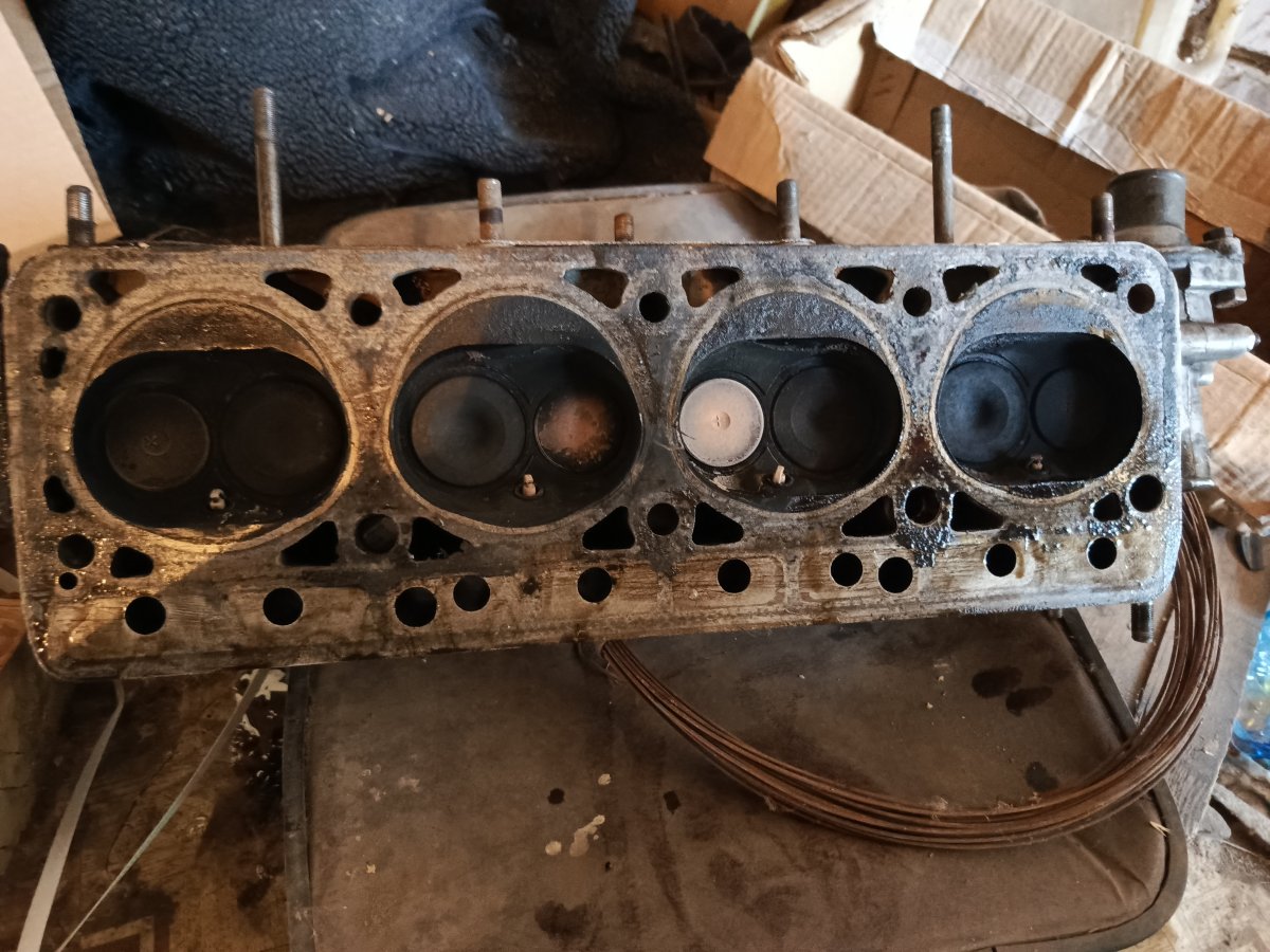

Даниил Яньшин 3 Опубликовано 14 июня, 2024 20 часов назад, серый872 сказал: голову надо было фрезернуть.прокладку только асбесто паронитовую.для плавающих гильз бумажные не идут.через 1000км заново нужно голову протянуть.датчик включения у меня москвичевский 82-92 стоит сразу после термостата на патрубке от 406 дв.термостат на лето 70гр.у меня газель 2705 постоянно с грузом.у тебя похоже на то что при нагреве прорываются газы и создают паровые пробки в системе охлаждения В общем сегодня заменил термостат на 70° . Потом заменил расширительный бачок вместе с крышкой , т.к крышка была треснута и не держала давление , а таких. Крышек не было , купил сразу новый бачок ( оба не родные). Также промыл ячейки радиатора , через мойку высокого давления . заменил полностью тосол , после всех процедур машина не грелась более 80 гр , на протяжении получаса . Работала на ХХ , без печки и электровентилятора , но стоило доехать до магазина , минут через 5 езды уже температура подорвалась до белой отметки перед красной зоной ( машина не закипела , датчик новый ) Поделиться сообщением Ссылка на сообщение Поделиться на другие сайты

L2140 1 902 Опубликовано 14 июня, 2024 11 минут назад, Даниил Яньшин сказал: но какая в них разница ? Я выше написал. Прокладки имеют разное расположение отверстий,определяющих схему циркуляции ОЖ в рубашке охлаждения ДВС. Конструкцией 402 предусмотрена подача ож в блок цилиндров спереди водяным насосом и дозированный по всей протяженности рубашки подъём ож в гбц, откуда она Выходит в корпус термостата. Дозированность достигнута калиброванными круглыми отверстиями в прокладке гбц. Количество и диаметр отверстий увеличиваются от первого к четвертому цилиндру . Как результат равномерное охлаждение всех цилиндров за счет выравнивания температуры . На картинках из заводских книжек видна схема циркуляции ож, внешний вид и каталожный номер прокладки. Купленная прокладка с треугольными отверстиями предназначена для двс газ24. Этот мотор имеет принципиально иную схему циркуляции ож: там водяной насос подаёт ож в гбц по водораспределительной трубе . Выходит ож также из гбц в корпус теомостата. А в блоке цилиндров предусмотрена термосифонная циркуляция, для обеспечения интенсивности которой нужна прокладка с отверстиями большого сечения по всей длине. При установке такой прокладки на змз402 вышедшая из помпы ож в районе первого цилиндра через большие отверстия в прокладке сразу поднимается в гбц и выходит в корпус термостата. А остальные цилиндры чем дальше находятся от первого тем меньше получают принудительно циркулируемой озлажденной жидкости. Каков будет результат я написал выше. Вы на практике его ПОЛНОСТЬЮ подтвердили , сумев нагреть на хх двигатель с термостатом 70 и принудительным вентилятором до 80 и подойдя к перегреву при небольшой нагрузке. 40 минут назад, Даниил Яньшин сказал: желательно фрезернуть но в радиусе 100 км нету токарей . Для фрезеровки гбц нужны основания. Это запредельное общее отклонение от плоскостности или локальные, влияющие на герметичность уплотнения. Кроме того должно быть проверено выступание гильз и плоскостность периметра блока. Упиленная головка не поможет, если гильзы лесенкой стоят. 2 Поделиться сообщением Ссылка на сообщение Поделиться на другие сайты
Даниил Яньшин 3 Опубликовано 14 июня, 2024 1 час назад, L2140 сказал: Я выше написал. Прокладки имеют разное расположение отверстий,определяющих схему циркуляции ОЖ в рубашке охлаждения ДВС. Конструкцией 402 предусмотрена подача ож в блок цилиндров спереди водяным насосом и дозированный по всей протяженности рубашки подъём ож в гбц, откуда она Выходит в корпус термостата. Дозированность достигнута калиброванными круглыми отверстиями в прокладке гбц. Количество и диаметр отверстий увеличиваются от первого к четвертому цилиндру . Как результат равномерное охлаждение всех цилиндров за счет выравнивания температуры . На картинках из заводских книжек видна схема циркуляции ож, внешний вид и каталожный номер прокладки. Купленная прокладка с треугольными отверстиями предназначена для двс газ24. Этот мотор имеет принципиально иную схему циркуляции ож: там водяной насос подаёт ож в гбц по водораспределительной трубе . Выходит ож также из гбц в корпус теомостата. А в блоке цилиндров предусмотрена термосифонная циркуляция, для обеспечения интенсивности которой нужна прокладка с отверстиями большого сечения по всей длине. При установке такой прокладки на змз402 вышедшая из помпы ож в районе первого цилиндра через большие отверстия в прокладке сразу поднимается в гбц и выходит в корпус термостата. А остальные цилиндры чем дальше находятся от первого тем меньше получают принудительно циркулируемой озлажденной жидкости. Каков будет результат я написал выше. Вы на практике его ПОЛНОСТЬЮ подтвердили , сумев нагреть на хх двигатель с термостатом 70 и принудительным вентилятором до 80 и подойдя к перегреву при небольшой нагрузке. Для фрезеровки гбц нужны основания. Это запредельное общее отклонение от плоскостности или локальные, влияющие на герметичность уплотнения. Кроме того должно быть проверено выступание гильз и плоскостность периметра блока. Упиленная головка не поможет, если гильзы лесенкой стоят. Понял, спасибо вам большое , буду менять прокладку, позже отпишу 2 Поделиться сообщением Ссылка на сообщение Поделиться на другие сайты
L2140 1 902 Опубликовано 14 июня, 2024 1 час назад, Даниил Яньшин сказал: Понял, спасибо вам большое , буду менять прокладку, позже отпишу Заодно , пока ож слита, снимите водяной насос и проконтролируйте состояние крыльчатки водяного насоса (отсутствие повреждений лопастей) и расстояние от торцев лопастей до конусной части корпуса водяного насоса. Оно должно быть около миллиметра. Два миллиметра - это уже много. Это важнейший параметр, влияющий на интенсивность циркуляции , а значит эффективность охлаждения и отопления. Также полезно при снятой помпе и гбц промыть нижнюю часть рубашки охлаждения от шлама , если он есть, проточной водой. Поделиться сообщением Ссылка на сообщение Поделиться на другие сайты

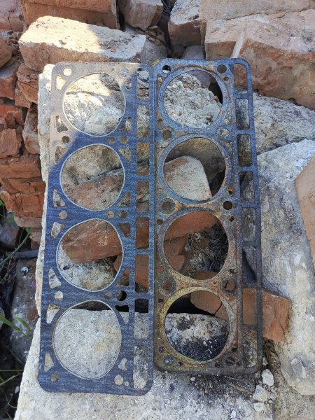

Даниил Яньшин 3 Опубликовано 15 июня, 2024 2 часа назад, Даниил Яньшин сказал: Здравствуйте, все промывалось перед тем как мотор привезти домой и готовить к установке отвозил мужику у него СТО свое , он промыл при мне , нашел прокладку у себя которую мне отдали с мотором , на фото рядом старая прокладка Помпу тоже сниму , есть запасная в ней уверен , т.к работала на прошлом моторе как часы , хотя и ту которая сейчас стоит снимал , крыльчатка целая , подшипники тоже Гбц снял, вот вид из нутри , а теперь думаю какую прокладку ставить, отверстия ведь не круглын 1 Поделиться сообщением Ссылка на сообщение Поделиться на другие сайты
