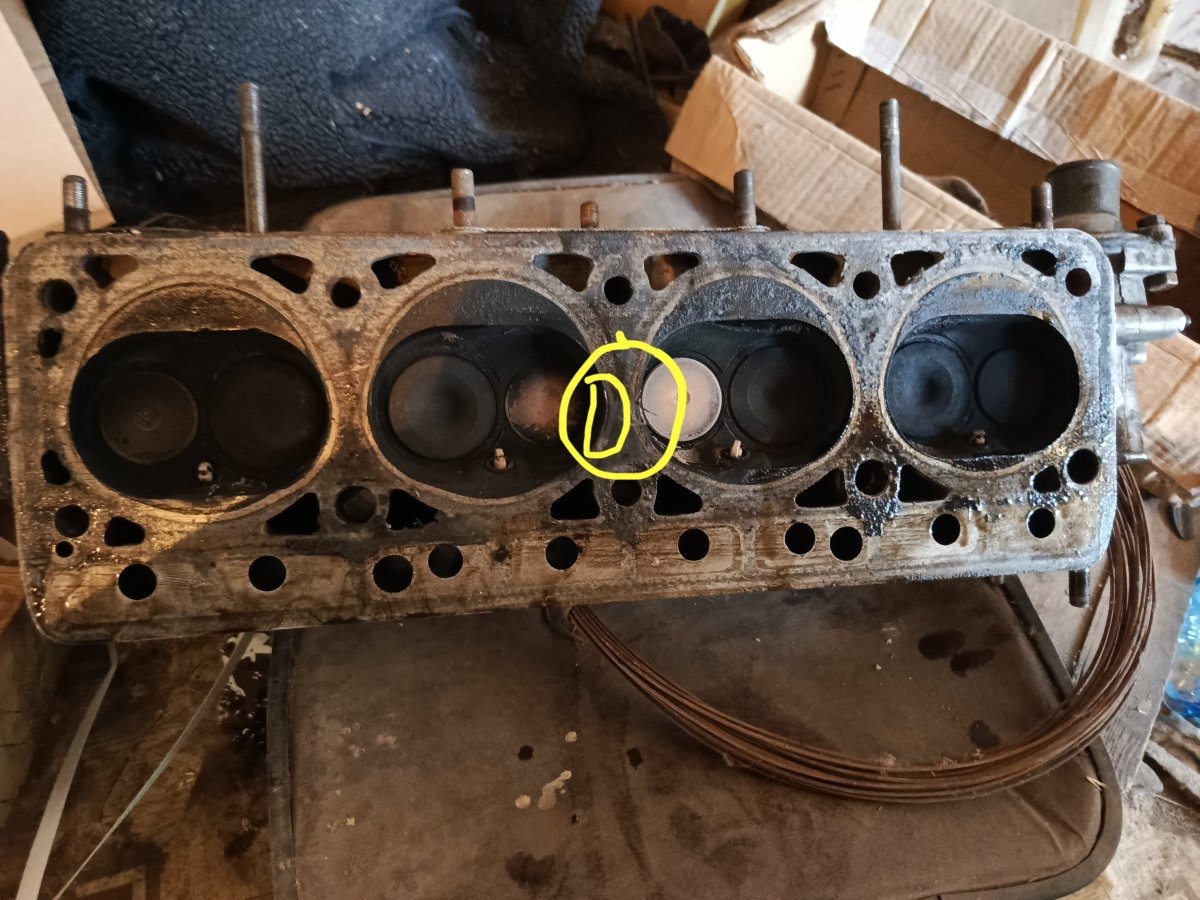

L2140 1 827 Опубликовано 15 июня, 2024 5 часов назад, Даниил Яньшин сказал: Здравствуйте, все промывалось перед тем как мотор привезти домой и готовить к установке отвозил мужику у него СТО свое , он промыл при мне , Речь в моем посте была о промывке блока при снятой помпе и головке. Это значительно облегчает процедуру и позволяет оценить её качество. Иными словами, поскрести палочкой и заглянуть глазом. 5 часов назад, Даниил Яньшин сказал: на фото рядом старая прокладка Прокладка со следами установки - наглядный образец требуемой запчасти. 3 часа назад, Даниил Яньшин сказал: Гбц снял, вот вид из нутри , а теперь думаю какую прокладку ставить, отверстия ведь не круглын Выше написано, что циркуляция (схема движения жидкости) определяется калиброванными отверстиями прокладки. Они дросселируют (перекрывают) большие отверстия в отливке ГБЦ специально. Если посмотрите на ответную часть блока цилиндров, то там вообще ничего нет, никаких отверстий. Просто пустота . Вы же не хотите прорезать дыры в прокладке , чтобы она соответствовала блоку ? На плоскости гбц виден след от перетока газов между 2-3 цилиндрами и вмятина от прокладки у третьего цилиндра. С этими отклонениями новая прокладка быстро прогороит. Поэтому, если иных проблем с головкой нет, её нужно шлифовать/фрезеровать. 1 Поделиться сообщением Ссылка на сообщение Поделиться на другие сайты
Даниил Яньшин 3 Опубликовано 15 июня, 2024 (изменено) 59 минут назад, L2140 сказал: Речь в моем посте была о промывке блока при снятой помпе и головке. Это значительно облегчает процедуру и позволяет оценить её качество. Иными словами, поскрести палочкой и заглянуть глазом. Прокладка со следами установки - наглядный образец требуемой запчасти. Выше написано, что циркуляция (схема движения жидкости) определяется калиброванными отверстиями прокладки. Они дросселируют (перекрывают) большие отверстия в отливке ГБЦ специально. Если посмотрите на ответную часть блока цилиндров, то там вообще ничего нет, никаких отверстий. Просто пустота . Вы же не хотите прорезать дыры в прокладке , чтобы она соответствовала блоку ? На плоскости гбц виден след от перетока газов между 2-3 цилиндрами и вмятина от прокладки у третьего цилиндра. С этими отклонениями новая прокладка быстро прогороит. Поэтому, если иных проблем с головкой нет, её нужно шлифовать/фрезеровать. Ну походит пока так , найду токаря повезу к нему , прокладки взял 2 асбестопаронитовые , круглыми отверстиями, а старая прогорела между 2 и 3 цилиндром , хотя честно делать от балды не люблю, прокладку конечно резать не буду , если ее завод изготовитель так сделал , значит так нужно Изменено 15 июня, 2024 пользователем Даниил Яньшин Поделиться сообщением Ссылка на сообщение Поделиться на другие сайты
L2140 1 827 Опубликовано 15 июня, 2024 18 минут назад, Даниил Яньшин сказал: асбестопаронитовые После сборки прогрейте двс до открытия термостата. Потом заглушите , полностью остудите и протяните крепеж головки еще раз. Поделиться сообщением Ссылка на сообщение Поделиться на другие сайты
Даниил Яньшин 3 Опубликовано 15 июня, 2024 (изменено) 1 час назад, L2140 сказал: После сборки прогрейте двс до открытия термостата. Потом заглушите , полностью остудите и протяните крепеж головки еще раз. Хорошо, спасибо , это обязательно? голова протягивалась 2 раза с перерывом , правда без дм ключа , но усилие было одинаковое , первый раз протянул и минут через 15 после Изменено 15 июня, 2024 пользователем Даниил Яньшин Поделиться сообщением Ссылка на сообщение Поделиться на другие сайты
L2140 1 827 Опубликовано 15 июня, 2024 2 часа назад, Даниил Яньшин сказал: Хорошо, спасибо , это обязательно? голова протягивалась 2 раза с перерывом , правда без дм ключа , но усилие было одинаковое , первый раз протянул и минут через 15 после Это исходя из практики применения металлоасбестовых прокладок. Отсутствие динамоключа это плохо. Простейший шкальный ключ пр-ва НиЗ , подходящий для этой операции стоит не так много. Поделиться сообщением Ссылка на сообщение Поделиться на другие сайты

серый872 0 Опубликовано 16 июня, 2024 В 15.06.2024 в 08:56, Даниил Яньшин сказал: Гбц снял, вот вид из нутри , а теперь думаю какую прокладку ставить, отверстия ведь не круглын во второй цилиндр поступает тосол Поделиться сообщением Ссылка на сообщение Поделиться на другие сайты
Vadim _vi 752 Опубликовано 16 июня, 2024 @Даниил Яньшин Приобрети шлифовальный круг и им отшлифуй головку. Долго, но зато надежно Поделиться сообщением Ссылка на сообщение Поделиться на другие сайты
