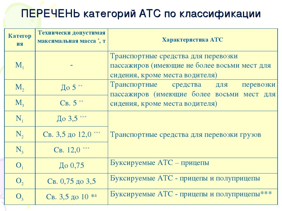

RUSlan174 24 Опубликовано 22 июня, 2024 (изменено) @ast1ng а если у меня фермер с 7 местами то тоже платить как за автобус? ДИЧЬ полнейшая! В ПТС же указана категория авто? Что из М2 подходит к Баргузину? Загрузка 5т и количество мест более 8? Изменено 22 июня, 2024 пользователем RUSlan174 Поделиться сообщением Ссылка на сообщение Поделиться на другие сайты

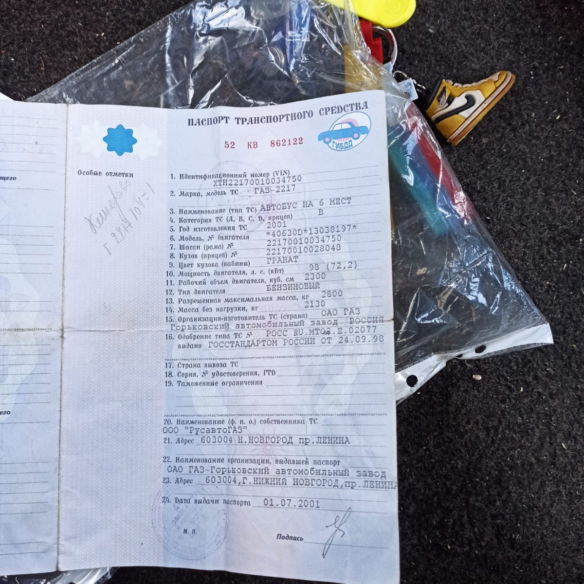

ast1ng 1 Опубликовано 22 июня, 2024 Поделиться сообщением Ссылка на сообщение Поделиться на другие сайты
L2140 1 804 Опубликовано 22 июня, 2024 @ast1ng ну, всё тогда, раз автобус в частных руках. Поделиться сообщением Ссылка на сообщение Поделиться на другие сайты

L2140 1 804 Опубликовано 22 июня, 2024 6 часов назад, соболевич сказал: Что то совсем непонятное и загадочное. Я в двух темах дал ссылку на Документ и написал где в нём читать. 6 часов назад, ast1ng сказал: И, что получается без вариантов, ставить тахограф и оформлять как автобус? Авто по документам автобус, владелец-частное лицо. Должно иметь тахограф. Не важно какой оно категории и какое водительское требуется для управления. 6 часов назад, соболевич сказал: это кто то когда то поднасрал.ПТС ровесник машине? Птс выдан заводом . До середины двухтысячных такое наименование баргузинов в птс- типичное явление. К слову ГОСТ, упорядочивающий типы тс и всякие термины из ПТС оформился только в 2022 году. @ast1ng клоунов, скрывающихся под аккаунтами запечных насекомых слушать не нужно. Они безумны и необучаемы 2 Поделиться сообщением Ссылка на сообщение Поделиться на другие сайты
L2140 1 804 Опубликовано 22 июня, 2024 (изменено) 14 часов назад, ast1ng сказал: что по типу одобрения это М2, У Вас оттс 1998 года. Современная классификация ссылается на техрегламент 2011 года. Можно поизучать и посличать документацию и подумать на основании её об изменении птс . Т.е. попытаться аргументировать что по современным нормативам это не автобус и не м2. Найти ОТТС и документ, на основании которого определялся тип и категория тс в 1998 году Аналогичная штука была с двигателями змз. Когда одна модель имела разную мощность по птс разных лет. Из-за изменения стандарта по определению этой мощности Изменено 22 июня, 2024 пользователем L2140 1 Поделиться сообщением Ссылка на сообщение Поделиться на другие сайты
