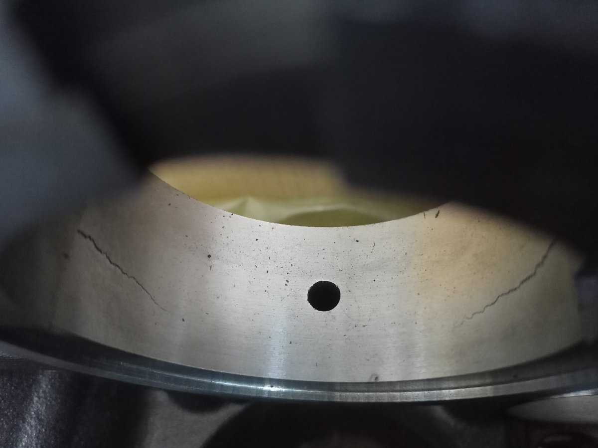

томич123 41 Опубликовано 16 января (изменено) Всем привет ребята,лет 100 не заходил,но есть чем поделиться и чему огорчиться и обрадоваться. При покупке визуально все осматривайте с зеркалом гинеколога и стоматолога ))) Как видео вставить не знаю. Только ссылка. Админы поправте. https://rutube.ru/video/679349facb176f4e399af1a2201615aa/ Изменено 16 января пользователем томич123 Поделиться сообщением Ссылка на сообщение Поделиться на другие сайты
Alex Himki 216 Опубликовано 16 января @томич123 Кривые бугеля - давняя особенность УМЗ. Я так попал в 99 году, когда купил новую Газель с УМЗ. По началу, раза 3 менял вкладыши вместе с маслом. Потом коенвал нашел свое положение и проблем не стало. Поделиться сообщением Ссылка на сообщение Поделиться на другие сайты
томич123 41 Опубликовано 16 января 4 минуты назад, Alex Himki сказал: @томич123 Кривые бугеля - давняя особенность УМЗ. Я так попал в 99 году, когда купил новую Газель с УМЗ. По началу, раза 3 менял вкладыши вместе с маслом. Потом коенвал нашел свое положение и проблем не стало. Ты видать видео не внимательно смотрел Поделиться сообщением Ссылка на сообщение Поделиться на другие сайты
Alex Himki 216 Опубликовано 16 января 7 минут назад, томич123 сказал: Ты видать видео не внимательно смотрел Если ты про то, что блоки льют на ГАЗе, то это фантастика. Китай теперь и кузница и житница. Поделиться сообщением Ссылка на сообщение Поделиться на другие сайты

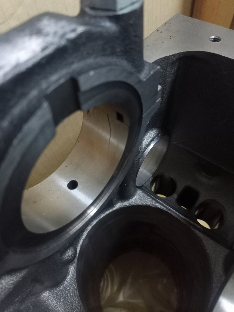

Алексей Ф. 10 121 Опубликовано 16 января @томич123 я дилетант в бугелях, он не развернут на 180 грд ?)) Поделиться сообщением Ссылка на сообщение Поделиться на другие сайты
томич123 41 Опубликовано 16 января 4 минуты назад, Алексей Ф. сказал: @томич123 я дилетант в бугелях, он не развернут на 180 грд ?)) Теперь видно надеюсь)) 2 1 Поделиться сообщением Ссылка на сообщение Поделиться на другие сайты
Alex Himki 216 Опубликовано 16 января @томич123 Трещины я видел. Но это частный случай скорее всего. А кривизна бугелей - частый! И бугель перевернут, это как вообще? Их же точат по месту. А вроде правильно стоит бугель. Вверху вырез во внутрь. 1 Поделиться сообщением Ссылка на сообщение Поделиться на другие сайты
томич123 41 Опубликовано 16 января 5 минут назад, Alex Himki сказал: @томич123 Трещины я видел. Но это частный случай скорее всего. А кривизна бугелей - частый! И бугель перевернут, это как вообще? Их же точат по месту. Частный и частый? За 110к. Похоже кто-то на подсосе у завода с форума. Я деньги заплатил за исправную деталь,а не за брак. Про бугель превернутый я ни слова не сказал,это Алексей. 1 Поделиться сообщением Ссылка на сообщение Поделиться на другие сайты

Alex Himki 216 Опубликовано 16 января @томич123 Так это наша реальность. Ты как будто с Луны свалился. Когда иначе было? Ты вот втулки распредвала зеркалцем смотрел. А надо было индикатором или борштангой. И сразу на новые втулки 99%. Поделиться сообщением Ссылка на сообщение Поделиться на другие сайты
Таракан 383 Опубликовано 16 января 1 час назад, Alex Himki сказал: @томич123 В Китай пиши письма мелким почерком) Блоки льют в РФ. 1 час назад, Alex Himki сказал: Ну так может они что-нибудь поправят на производстве. Китайцам плевать на эти блоки. 1 час назад, Alex Himki сказал: Не в Горький же писать. Именно туда и писать. Поделиться сообщением Ссылка на сообщение Поделиться на другие сайты
Алексей Ф. 10 121 Опубликовано 17 января Какие ужасы! Если там в бугеле трещины, то может и в рубашке охлаждения они есть? Надо делать свап на Камминз, там хоть можно купить нормальные запчасти а ля Фотон. Саша вон откапиталил свой дизель за 200 тыс руб и ездит без проблем.. Поделиться сообщением Ссылка на сообщение Поделиться на другие сайты
