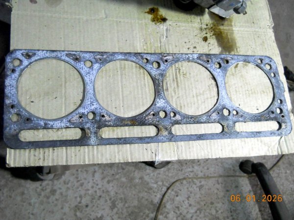

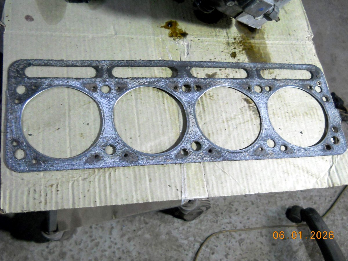

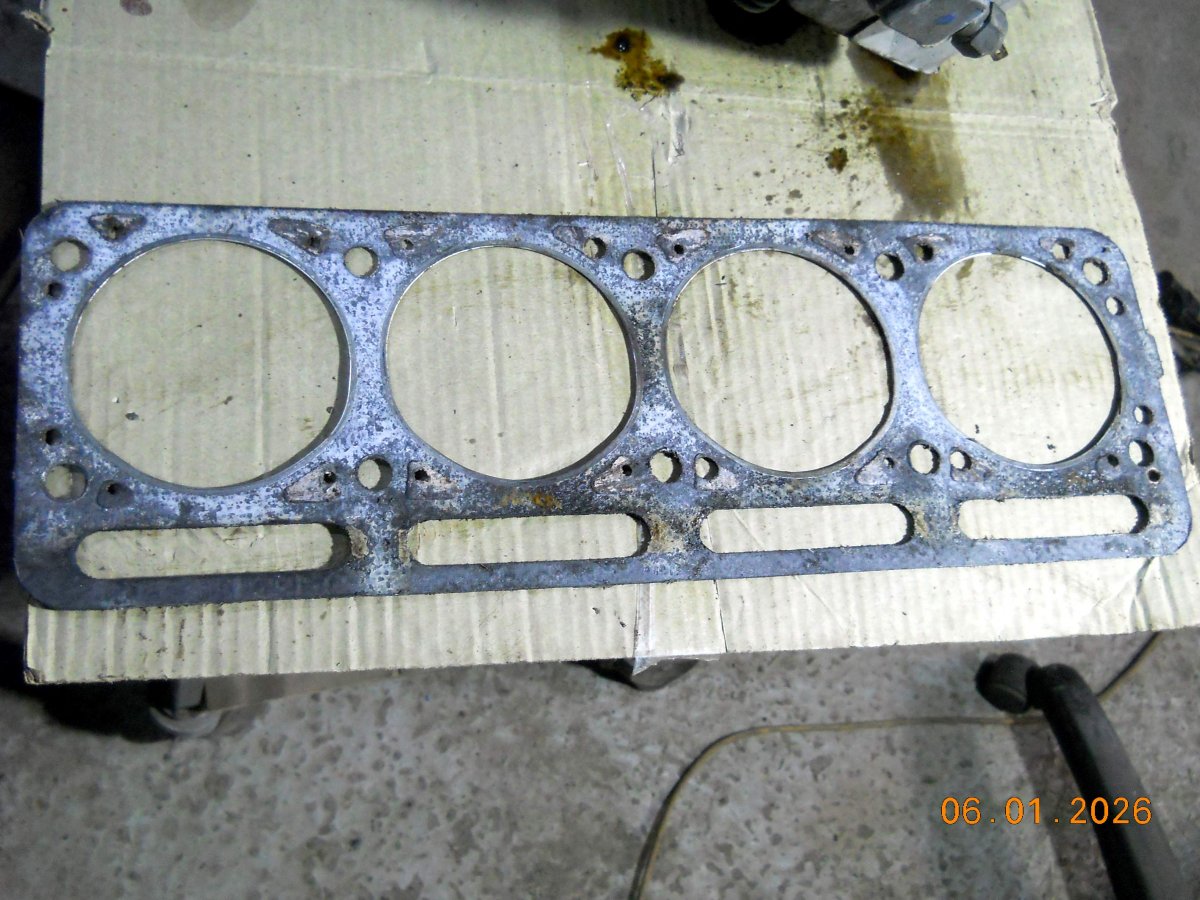

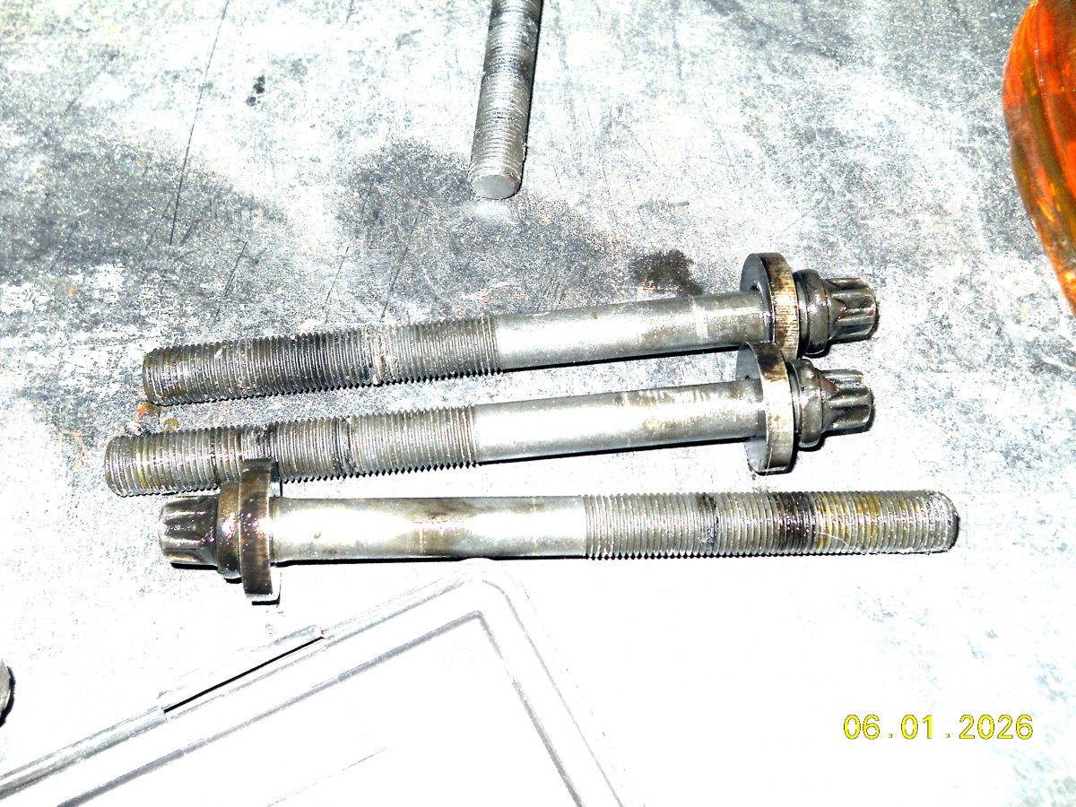

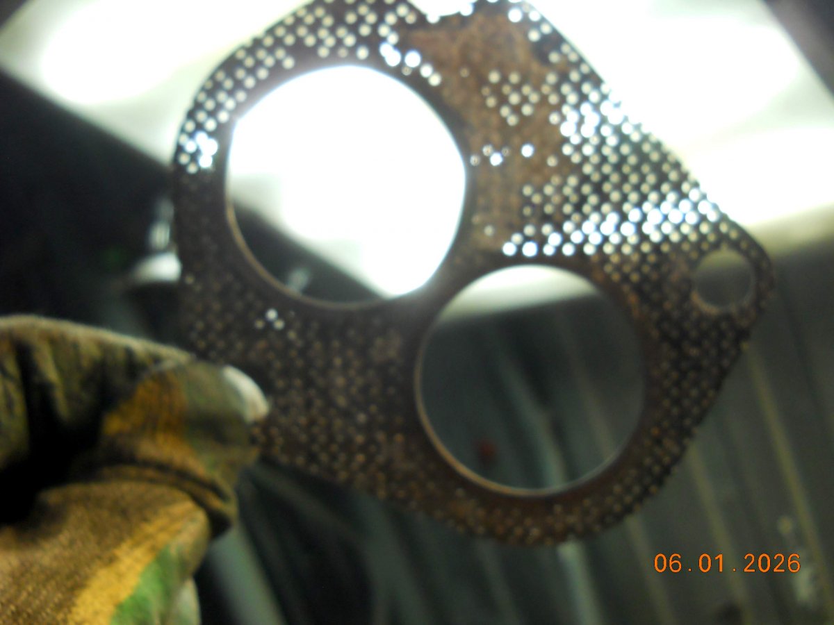

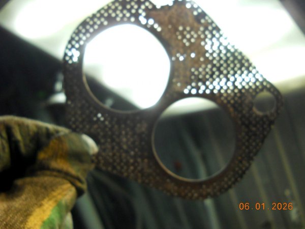

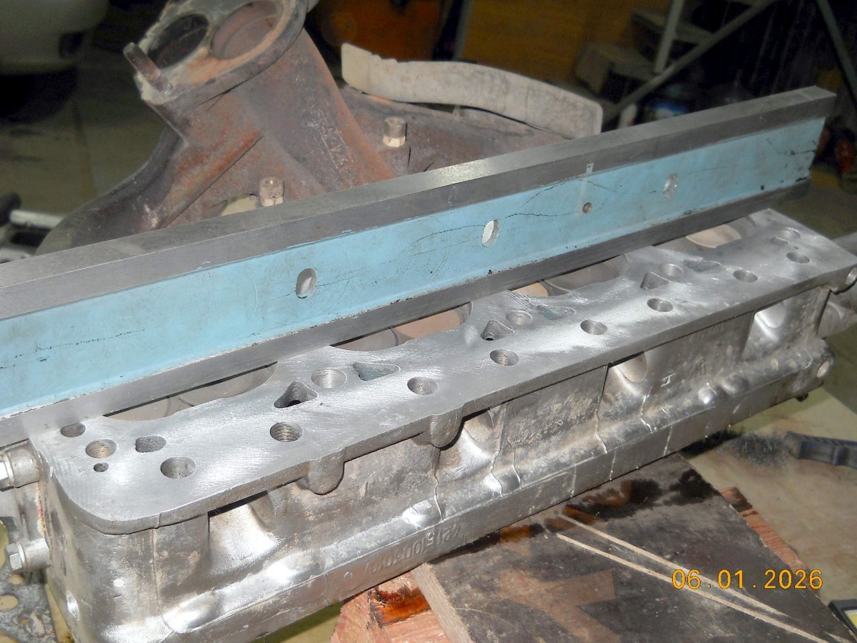

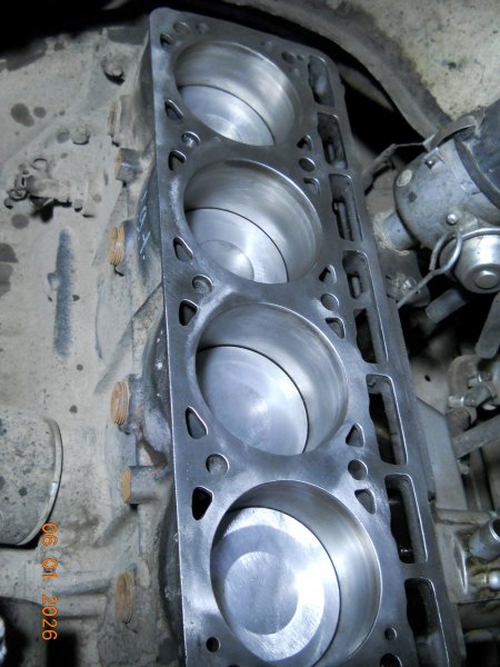

server100 59 Опубликовано 7 января (изменено) Снял я свою ГБЦ, проверил=ровная, прокладка не пробита (правда мне кажется обжата маловато ) , блок проверил=ровный. Получается я просто не дотягиваю ГБЦ ? Тянул по эвотековской мурзилке, но похоже не подходит--у меня прокладка паронитовая, а на эвотеке металлическая. Пытался на УМЗ написать-спросить, у них сайт за долги отключен. Всё очистил--нагар был от газа. Подскажите, братцы, каким моментом тянуть всё это хозяйство , не могу нигде найти ? Я тянул максимально 9,6, потом доворачивал на 90 градусов. Может 11-12 тянуть , но вопрос: болты выдержат ? p.s. На последнем фото прокладка под"штаны"---обратите внимание как её прожгло за 18 т.км. Изменено 7 января пользователем server100 Поделиться сообщением Ссылка на сообщение Поделиться на другие сайты

Alex Himki 317 Опубликовано 7 января @server100 ИИ советует 2,05 кг или 20 Нм, дале пауза 20 минут, и два доворота на 90 градусов с паузами 20 минут. Бывалые советуют еще в оконцовке 110 Нм или 11,2кг протянуть. Раньше вроде 9,5 кг тянули. Болты строго новые и хорошего качества, посмотри чтобы закалка была на них 12,9. Минимум 10,9 можно брать. А с завода 8,8 как пластилин. Поделиться сообщением Ссылка на сообщение Поделиться на другие сайты
