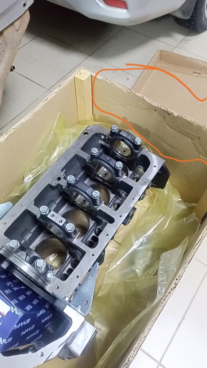

L2140 1 834 Опубликовано 20 января В 16.01.2026 в 23:41, томич123 сказал: Всем привет ребята,лет 100 не заходил,но есть чем поделиться и чему огорчиться и обрадоваться. При покупке визуально все осматривайте с зеркалом гинеколога и стоматолога ))) Как видео вставить не знаю. Только ссылка. Админы поправте. https://rutube.ru/video/679349facb176f4e399af1a2201615aa/ По упаковке однозначно выявляется причина повреждений: упакованный товар уронили на торец Поэтому, рекомендую изменить подпись на рутубе о качестве з/ч газ, как не соответствующую сути видео 1 Поделиться сообщением Ссылка на сообщение Поделиться на другие сайты
Алексей Ф. 10 184 Опубликовано 20 января @L2140 хочешь сказать, что от удара по верхней половинке бугеля , пошла трещина в нижней части бугеля? Через болт крепления перешел удар? Поделиться сообщением Ссылка на сообщение Поделиться на другие сайты
L2140 1 834 Опубликовано 20 января @Алексей Ф. Болты при ударе откололи часть постели коленвала - да 1 Поделиться сообщением Ссылка на сообщение Поделиться на другие сайты
шкипер17 288 Опубликовано 20 января Чугун - штука хрупкая... Как блок привезут - буду смотреть внимательно. Об увиденном - отчитаюсь. 1 Поделиться сообщением Ссылка на сообщение Поделиться на другие сайты
L2140 1 834 Опубликовано 20 января Кст. может быть не уронили а ударили в торец упаковки по верху чем то не менее массивным и габаритным Поделиться сообщением Ссылка на сообщение Поделиться на другие сайты
PanDiman 1 903 Опубликовано 20 января 23 минуты назад, L2140 сказал: Кст. может быть не уронили а ударили в торец упаковки по верху чем то не менее массивным и габаритным каркас целый, если бы уронили, я думаю, что каркас из дерева сломался бы. Это наверное что поставили сверху или облокотили тяжелое на торец. Поделиться сообщением Ссылка на сообщение Поделиться на другие сайты
