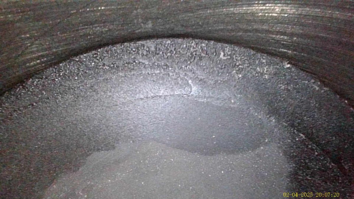

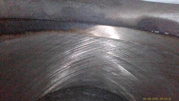

server100 55 Опубликовано 27 февраля, 2025 (изменено) ИМХО. Лучше купить новый блок и собрать двигатель. Качество новых двс умз не очень. Купил в октябре 2024 новый умз-4215, с чугунным блоком. Заменил всё китайское навесное со свечами на своё старое. Пробег на нынешний день около 9000км. Движок тупит при разгоне (подозрение на грм) и еще ПОДАРОК , во втором цилиндре моет свечу антифризом. Осмотр видеоэндоскопом показал капли на стенках цилиндра: или прокладка гбц или кривая гбц, Пока подтянул гбц, через неделю гляну снова. А стоимость этого ЧУДА конструкторской мысли умз=265.000р. На первом фото подтеки на гбц, на втором сырой поршень. Еще обратите внимание на нагар на краях поршня---вот такой у нас идет "чистый" пропан. Изменено 27 февраля, 2025 пользователем server100 Поделиться сообщением Ссылка на сообщение Поделиться на другие сайты
БРОДЯГА74 5 848 Опубликовано 27 февраля, 2025 17 минут назад, server100 сказал: Еще обратите внимание на нагар на краях поршня---вот такой у нас идет "чистый" пропан. Может очень качественные кольца? 1 Поделиться сообщением Ссылка на сообщение Поделиться на другие сайты
мамонт 74 255 Опубликовано 27 февраля, 2025 44 минуты назад, server100 сказал: ИМХО. Лучше купить новый блок и собрать двигатель. Качество новых двс умз не очень. Купил в октябре 2024 новый умз-4215, с чугунным блоком. Заменил всё китайское навесное со свечами на своё старое. Пробег на нынешний день около 9000км. Движок тупит при разгоне (подозрение на грм) и еще ПОДАРОК , во втором цилиндре моет свечу антифризом. Осмотр видеоэндоскопом показал капли на стенках цилиндра: или прокладка гбц или кривая гбц, Пока подтянул гбц, через неделю гляну снова. А стоимость этого ЧУДА конструкторской мысли умз=265.000р. На первом фото подтеки на гбц, на втором сырой поршень. Еще обратите внимание на нагар на краях поршня---вот такой у нас идет "чистый" пропан. а поршень 4216 стоит ,кольца там по лубому узкие а они не очень если уже китай ставят , 1 Поделиться сообщением Ссылка на сообщение Поделиться на другие сайты

server100 55 Опубликовано 27 февраля, 2025 14 часов назад, БРОДЯГА74 сказал: Может очень качественные кольца? Всё может быть, я уже 1000 раз пожалел, что купил это чудо. Лучше бы старый перебрал. Поделиться сообщением Ссылка на сообщение Поделиться на другие сайты

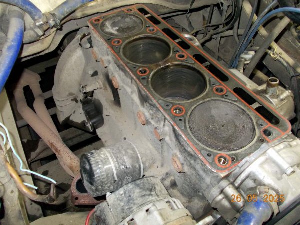

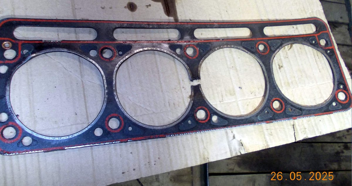

server100 55 Опубликовано 27 мая, 2025 Приветствую всех. В общем "веселье продолжается". Проехал 17 тыс км . на новом моторе с чугунным блоком, и вот опять " сюрприз" : прогорела прокладка ГБЦ. Второй-третий цилиндр компрессия ноль, еле доехал до гаража. Прокладка была приклеена к блоку и сделана из какого-то г...вна . Новую я такую бы не стал ставить. Похоже на прожог от детонации ? Еще проблема при установке новой прокладки : нет центровочных втулок, как на блоках со шпильками. Намазал герметиком блок и визуально ровнял по краям и цилиндрам, потом подождал часок, чтобы приклеилась прокладка и поставил ГБЦ. Но есть ПЛЮС: можно мазать смело прокладку с обеих сторон герметиком---снять без шпилек проще, сдвинул вправо-влево и снял ГБЦ. В общем "веселье продолжается", жду еще сюрпризов от этого чудо-мотора, а я-то наивный думал годик покатаюсь , никуда не заглядывая. p.s. Кто захочет купить новый мотор с чугунным блоком--лучше сразу его перебрать ! ИМХО. 1 1 Поделиться сообщением Ссылка на сообщение Поделиться на другие сайты
L2140 1 834 Опубликовано 27 мая, 2025 54 минуты назад, server100 сказал: Приветствую Это карб с гбо? Я бы рассматривал перегрев и неплоскостность поверхностей. Это исходя из фото. Поделиться сообщением Ссылка на сообщение Поделиться на другие сайты
L2140 1 834 Опубликовано 27 мая, 2025 Практического опыта с чугунными блоками не имею, но в голове есть следующая тема: Болты крепления ГБЦ. был A274.1003271 F21080-1003271-018 Белзан стал F00274-1003271-009 Болтен отличается производителем. Момент по инструкции УМЗ для всех 100Нм. Но болт 2108-018 - это ВАЗовский крепеж под недеформируемую прокладку гбц идентичной конструкции что и 421-10 пр-ва ВАТИ. С затяжкой моментом и углом доворота по градусам. Без последующей проверки и подтяжки после пробега. А обеспечивает ли инструкция умз правильное крепление головки таким способом затяжки? Поделиться сообщением Ссылка на сообщение Поделиться на другие сайты
server100 55 Опубликовано 27 мая, 2025 5 часов назад, L2140 сказал: Это карб с гбо? Я бы рассматривал перегрев и неплоскостность поверхностей. Это исходя из фото. Да, карб с гбо, до этого сменил три таких же новых мотора с 2010 года, средний пробег был около 250 т.км. Плоскость на снятой гбц проверили-все в норме, блок чугунный тоже проверяли, ну там чугун, это же не люминь. А вот прокладку смотрели пару мотористов и так не поняли из чего она сделана, жесткая какая-то, как пластмассовая. Перегрева не было вообще, слежу постоянно. Родной системой охлаждения не пользуюсь с 2010, как купил авто сразу сделал электровентилятор с датчиком в радиаторе и еще кнопку принудит. включения добавил. Больше похоже на пробой от детонации, перемычку как будто расплавили. Вот фото гбц с обратной стороны. 1 час назад, L2140 сказал: Момент по инструкции УМЗ для всех 100Нм. я в инете нашел инфо по моменту для чугунных блоков: 9-9.8. 1 час назад, L2140 сказал: А обеспечивает ли инструкция умз правильное крепление головки таким способом затяжки? По болтам тоже так думаю, обратите внимание на фото прокладки, она и не обжалась практически. Сейчас поставил из старых запасов , которая мягче и пачкает руки графитом, покатаюсь -напишу потом, как работает. Поделиться сообщением Ссылка на сообщение Поделиться на другие сайты
L2140 1 834 Опубликовано 27 мая, 2025 8 минут назад, server100 сказал: А вот прокладку смотрели пару мотористов и так не поняли из чего она сделана, жесткая какая-то, как пластмассовая. Прокладка : металлический перфорированный каркас, покрытый тонким безасбестовым материалом (похож на картон). При затяжке продавливается до металлического перфорированного каркаса , оголяя его местами. Конструкция давняя в тч для уже старых ВАЗов. Поэтому , странно непонимание мотористов. 15 минут назад, server100 сказал: я в инете нашел инфо по моменту для чугунных блоков: 9-9.8. Ну это в кгс*см, то же самое что 100Н 18 минут назад, server100 сказал: обратите внимание на фото прокладки, она и не обжалась практически. На фото типично обжатая прокладка. Дальше некуда. даже микро (на самом деле грубоватый) рельеф фрезерованоц поверхности головки пропечатался @server100 не трещины? Поделиться сообщением Ссылка на сообщение Поделиться на другие сайты
server100 55 Опубликовано 27 мая, 2025 (изменено) 12 минут назад, L2140 сказал: не трещины? Там вроде нет гильз. Это скорее всего царапины от обломков прокладки. 13 минут назад, L2140 сказал: Поэтому , странно непонимание мотористов. Эта прокладка практически не гнется, сразу идет излом. Изменено 27 мая, 2025 пользователем server100 Поделиться сообщением Ссылка на сообщение Поделиться на другие сайты
L2140 1 834 Опубликовано 27 мая, 2025 19 минут назад, server100 сказал: Там вроде нет гильз Блок также как и гильзы трескается. Материал одинаковый - чугун. 20 минут назад, server100 сказал: Это скорее всего Это плохой ответ. До сборки должно быть точно выявлено что это. Поделиться сообщением Ссылка на сообщение Поделиться на другие сайты
Vovchikk 1 005 Опубликовано 28 мая, 2025 У меня тосно так же прогорала какая-то непонятная проеладка ( похожа на эту по виду с герметиком) на простом УМЗ. Точно не помню, но вроде даже ничего не фрезеровал, просто поставил старого образца прокладку с двойной протяжкой и забыл. Так что @L2140 если на заводе ставят гавно, не надо их выгораживать. Вчера читал про ваз, что у них локализация почти 99%, только бывший инженер рассказывает, что почти 60% всего из китая, просто идут з/ч через фирмы прокладки и поставляются на завод уже в нашей упаковке, отсюда и локализация. Думаю, что на газе дела обстоят не лучше. 1 Поделиться сообщением Ссылка на сообщение Поделиться на другие сайты
