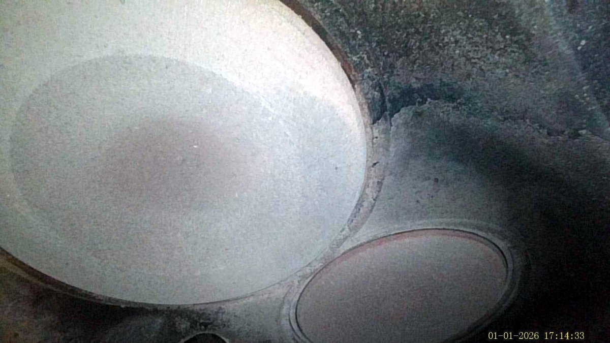

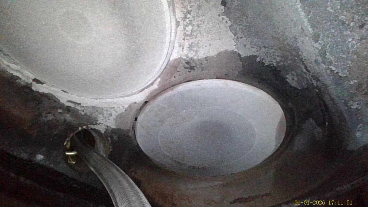

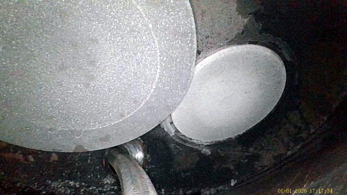

А что за пятна в цилиндрах? о)
Ну если ты говоришь, что тосол не уходит вообще, то получается, что в первом и четвёртом цилиндре летит масло. В первом прям очень сильно. Там прям толстая масляная корка.
Компрессию мерили?
Алексей Ф.
Конечно это масло!

Очень похоже. И я грешу на втулки клапанов. Либо по стержням бежит. Конечно, только вскрытие покажет. Гадать тут смысла мало.

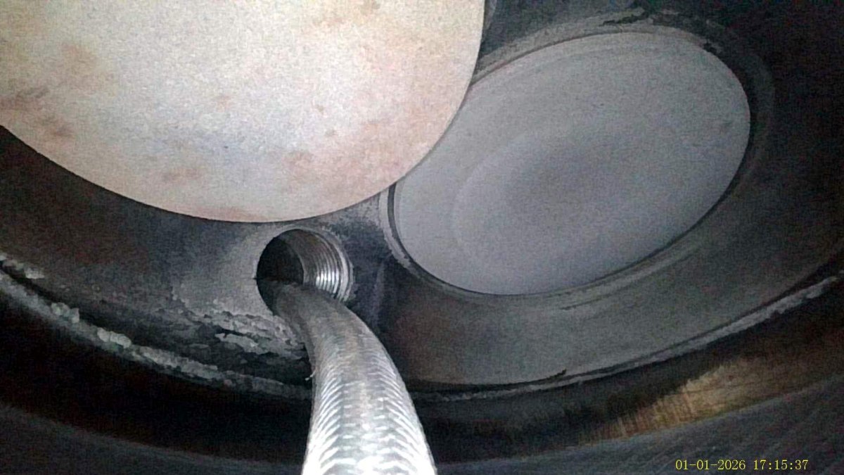

Вот снимки камер сгорания , похоже, что из-под клапанов масло попадает в камеры сгорания. Первый и четвертый цилиндры, выпускные клапана.
Фото по-порядку цилиндров.
Братцы! Мотор-то новый, 40 тыс. еще не прошел, не перегревал 1000% !
Всё китайское навесное уже выбросил---поставил со своего старого мотора, получается теперь черед   на замену  ГБЦ ?!
Есть ГБЦ Танаки, осталась от старого мотора, буду ставить её.

Если масло набегает через клапанные втулки,то при утренней заводке пойдёт синий дымок,с явным запахом сгоревшего масла.А на внутренней стороне тарелок впускных клапанов,будут наростать угольные "грибы".Это эндоскопом можно увидеть.
Алексей Ф.
@Татарин это точно, когда у меня 25 лет назад треснула направляющая клапана в ЗМЗ 4063, то при вскрытии видел сильный нагар на тарелке этого клапана.
Ещё косвенно про трещину можно узнать так на карбовом моторе - если тормозить на трассе двигателем, то после этого происходят взрывы в глушителе.
Видимо при торможении двигателем масло активно сосет через трещину в цилиндр и забрызгивает свечу, несгоревший газ скапливается в глушителе, а потом при ускорении добавляется в глушитель свежая порция горячих выхлопных газов и получается хлопок!
Помню поменял эту ГБЦ и сразу перестало стрелять в глушитель.

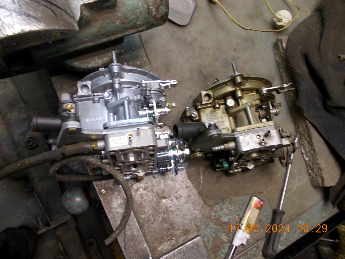

Вот сравните  на фото старый мой карб и новый, с мотора .

Alex Himki
@server100 Пошли своего китайского "Пекаря" Наилю, он его сделает. Тем более, что сейчас ВСЕ карбы произведенные якобы в РФ, китайские. Либо б\у найди, если нужен карб.
Из навески, Прамо и их суббренды более-менее хорошего качества.
