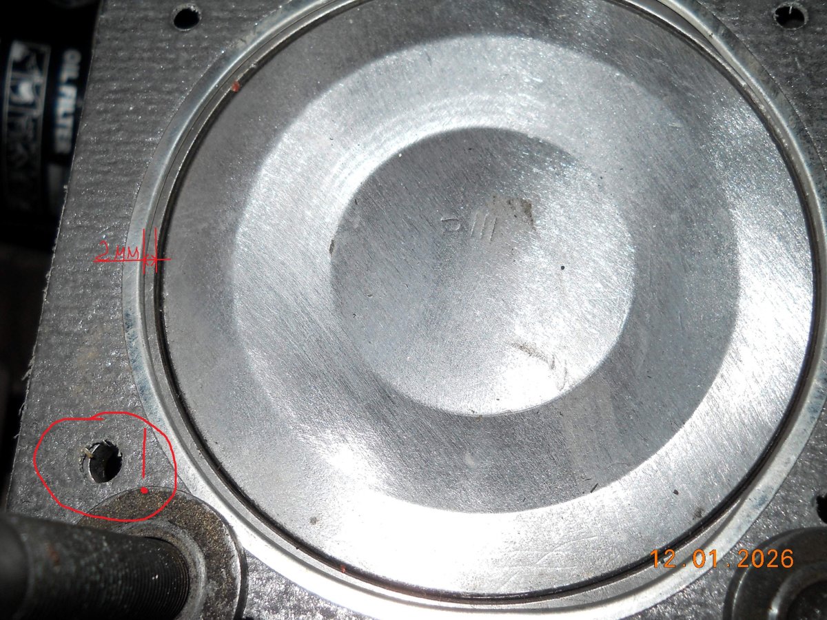

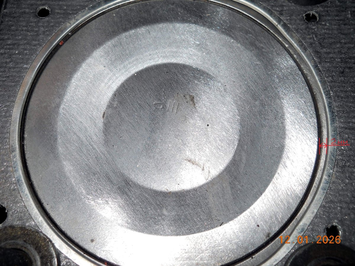

server100 55 Опубликовано 11 января (изменено) Поставил я сегодня гбц после шлифовки и вот в чем проблема с этим чугунным блоком: Как отцентровать прокладку ? Центровочных втулок, как на шпилечном блоке--нет. И нет под них выемок в блоке. Прокладка гуляет относительно болтов вправо-влево и вверх-вниз (по фото) на 2мм. Остается только её клеить к блоку. Я намазал герметиком, подождал пару часов и поставил ГБЦ. А как получилось--потом напишу, как покатаюсь немного. По поводу моментов протяжки болтов тоже точной ясности нет. УМЗшники прикрепили ГБЦ к чугунному блоку 3-литрового двигателя болтами от вазовского 1,5 литрового мотора. Болты на 12 -- я протянул 11 моментом. Кстати на 406 моторе всё сделано по уму--болты на 14. Изменено 11 января пользователем server100 Поделиться сообщением Ссылка на сообщение Поделиться на другие сайты
Alex Himki 202 Опубликовано 12 января @server100 А что за прокладка? Там должен быть металлопакет. Поделиться сообщением Ссылка на сообщение Поделиться на другие сайты
Алексей Ф. 10 080 Опубликовано 12 января 8 часов назад, server100 сказал: Как отцентровать прокладку Уже писал кто то на форуме про это. 8 часов назад, server100 сказал: УМЗшники прикрепили ГБЦ к чугунному блоку 3-литрового двигателя болтами от вазовского 1,5 литрового мотора. Болты на 12 -- я протянул 11 моментом. Кстати на 406 моторе всё сделано по уму--болты на 14. Почему то думал всю жизнь , что используют на ЗМЗ 406 болты от ВАЗа. Поделиться сообщением Ссылка на сообщение Поделиться на другие сайты

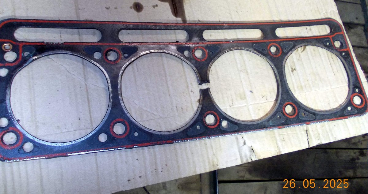

server100 55 Опубликовано 12 января 51 минуту назад, Alex Himki сказал: @server100 А что за прокладка? Там должен быть металлопакет. Обычная уазовская прокладка из старых запасов . Металлопакета не было, с новья стояла вот такая , прогорела между 2 и 3 цилиндрами через 20 тыс. пробега: Поделиться сообщением Ссылка на сообщение Поделиться на другие сайты
