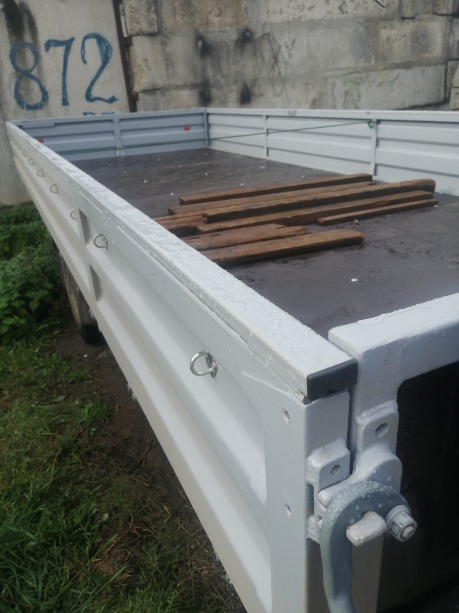

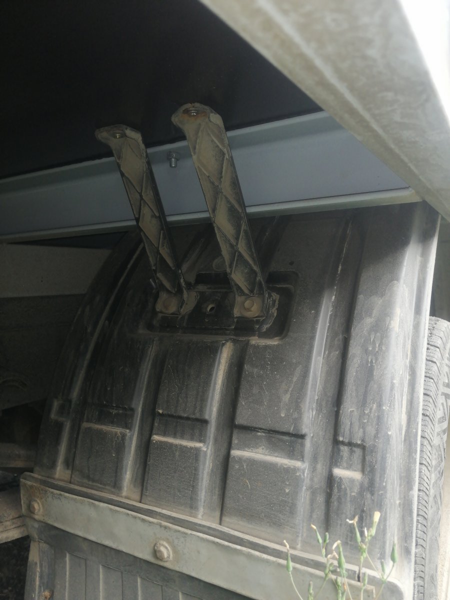

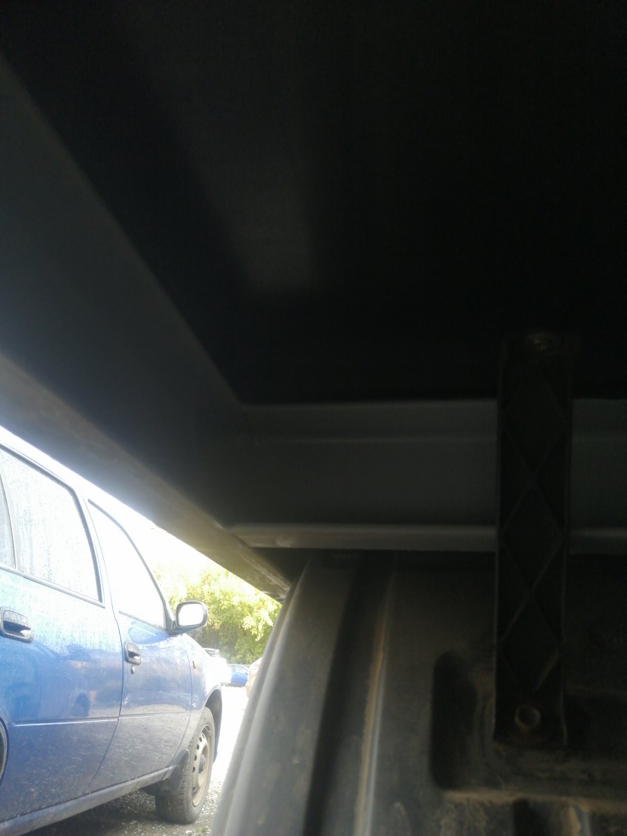

вилли 946 Опубликовано 21 сентября, 2024 Из последних увиденных платформ, понравилось швеллер катанный по периметру, и такой же на поперечины, помоему 80-й.Жаль не нашел катанный такой же когда себе делал, взял гнутый на периметр-катанный жоще А так он сделал единственную из швеллера, остадьные из толстостенной 40 на40, считаю недостаточно. И обошлась платформа со своими купленными бортами 300+,оформление еще впереди... 1 Поделиться сообщением Ссылка на сообщение Поделиться на другие сайты

Alex030569 6 795 Опубликовано 21 сентября, 2024 (изменено) 4 минуты назад, вилли сказал: Я не про свой,а про недавно увиденный),на стоянке я понял.Но нижние две фотографии это же твоя машина? Не вижу там стоек,разделяющих борт. Изменено 21 сентября, 2024 пользователем Alex030569 Поделиться сообщением Ссылка на сообщение Поделиться на другие сайты
вилли 946 Опубликовано 21 сентября, 2024 Только что, Alex030569 сказал: я понял.Но нижние две фотографии это же твоя машина? Не вижу там стоек,разделяющих борт. все про одну и ту же,соседскую Поделиться сообщением Ссылка на сообщение Поделиться на другие сайты

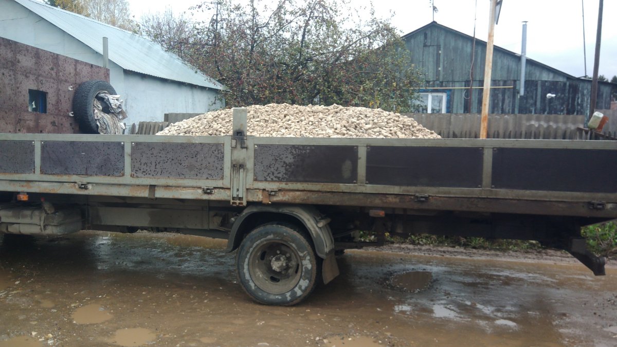

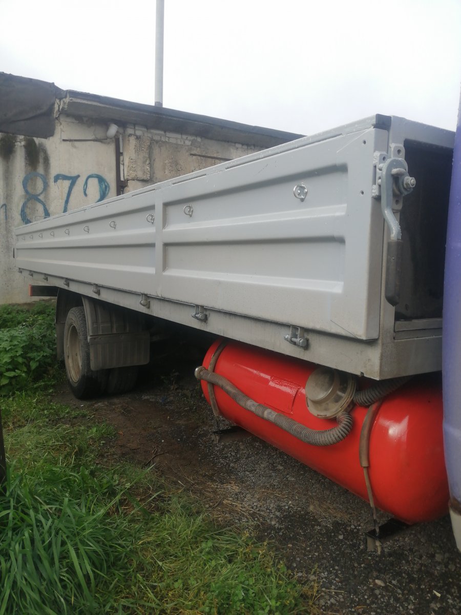

вилли 946 Опубликовано 21 сентября, 2024 1 минуту назад, Alex030569 сказал: Если только пенопласт возить. У него 406-й,много не возьмешь) А это моя Поделиться сообщением Ссылка на сообщение Поделиться на другие сайты

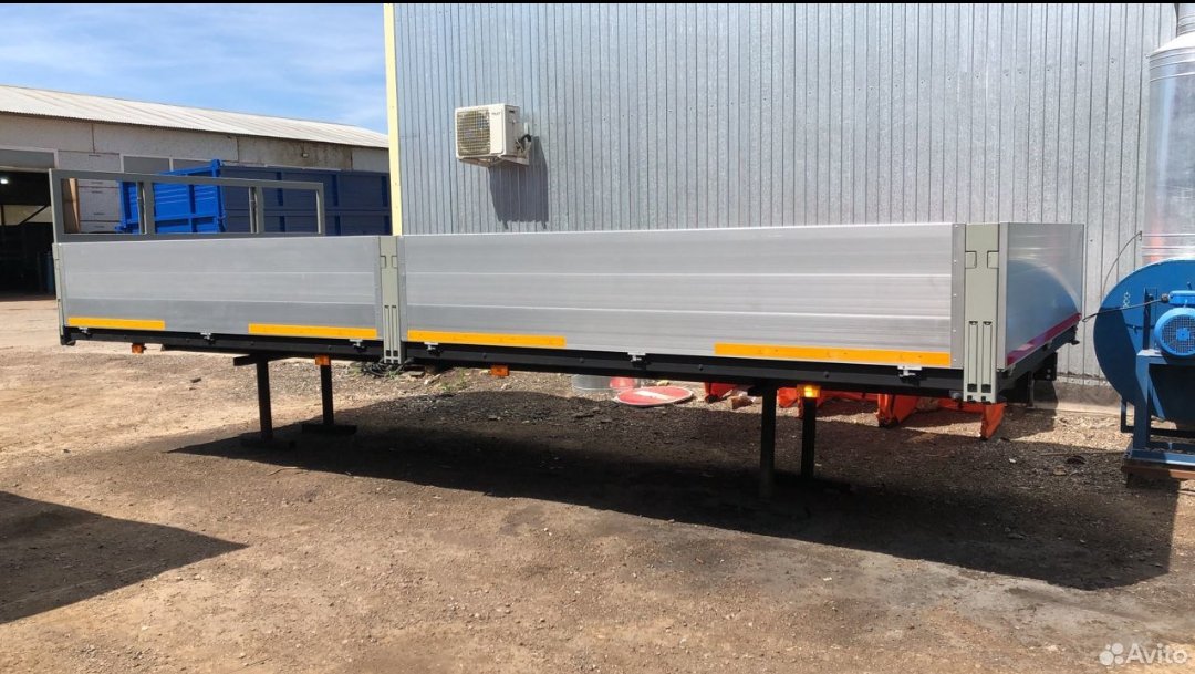

Alex030569 6 795 Опубликовано 24 сентября, 2024 (изменено) В 21.09.2024 в 09:05, вилли сказал: У него 406-й,много не возьмешь) А это моя Стойки камазовские на 70 см? Есть же 40,почему такие не поставил? Нашел объявление.Пообщался чуть чуть на Авито.Сегодня попробую заехать к ним.Жалко,что вчера перевел предоплату сварному 150 тыс.У него борта обычные.А по объявлению алюминий,ещё и ящик какой то. https://www.avito.ru/naberezhnye_chelny/zapchasti_i_aksessuary/bortovaya_platforma_kamaz_2209377939?utm_campaign=native&utm_medium=item_page_android&utm_source=soc_sharing Изменено 24 сентября, 2024 пользователем Alex030569 Поделиться сообщением Ссылка на сообщение Поделиться на другие сайты
вилли 946 Опубликовано 24 сентября, 2024 (изменено) В 21.09.2024 в 11:03, Alex030569 сказал: @вилли в этой теме есть фото как ты делал платформу? О,да тут одна страница всего. Где почитать про твою платформу? Тут про продажу тема) В теме про удлинение помоему писал как платформу делал Самый лучший вартант мне кажеться периметр, поперечины-все из 80 швелера катанного Изменено 24 сентября, 2024 пользователем вилли Поделиться сообщением Ссылка на сообщение Поделиться на другие сайты

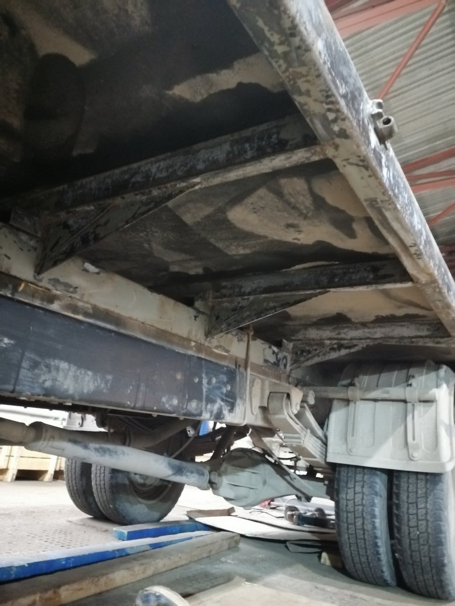

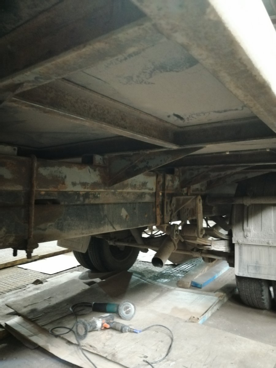

вилли 946 Опубликовано 5 апреля, 2025 В 21.09.2024 в 11:05, вилли сказал: У него 406-й,много не возьмешь) А это моя Вот не проконтролировал качество покраски, теперь сам... Поделиться сообщением Ссылка на сообщение Поделиться на другие сайты
aldar 1 496 Опубликовано 5 апреля, 2025 10 минут назад, вилли сказал: Вот не проконтролировал качество покраски, теперь сам.. на краску можно забить..этот швеллер никогда не сгниет..вернее никто не доживет до этого момента..вместо краски я б брызнул отработки на него..тогда даже ржи не будет,не то что гнилья.. Поделиться сообщением Ссылка на сообщение Поделиться на другие сайты
вилли 946 Опубликовано 5 апреля, 2025 1 час назад, aldar сказал: на краску можно забить..этот швеллер никогда не сгниет..вернее никто не доживет до этого момента..вместо краски я б брызнул отработки на него..тогда даже ржи не будет,не то что гнилья.. Преобразователь нанести, потом промыть от него водой с содой, потом грунт эпоксидный, потом эмаль) Поделиться сообщением Ссылка на сообщение Поделиться на другие сайты
