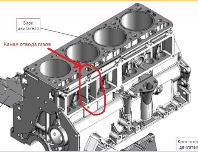

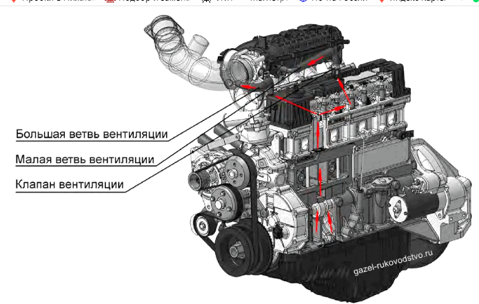

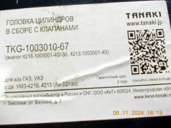

server100 55 Опубликовано 6 ноября, 2024 16 часов назад, Alex977 сказал: У меня Танаки тоже. /-/-/ А какой пробег на гбц Танаки уже ? Перегревы были ? А гбц Танаки шла уже с вашим двигателем или меняли после ? Вот схема вентиляции картера вашего мотора. Канал там есть между блоком и гбц. А не перекрывает ли Танака этот канал ? Позже посмотрю на своей, снятой со старого мотора. Основной клапан вентиляции находится на клапанной крышке. Поделиться сообщением Ссылка на сообщение Поделиться на другие сайты

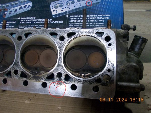

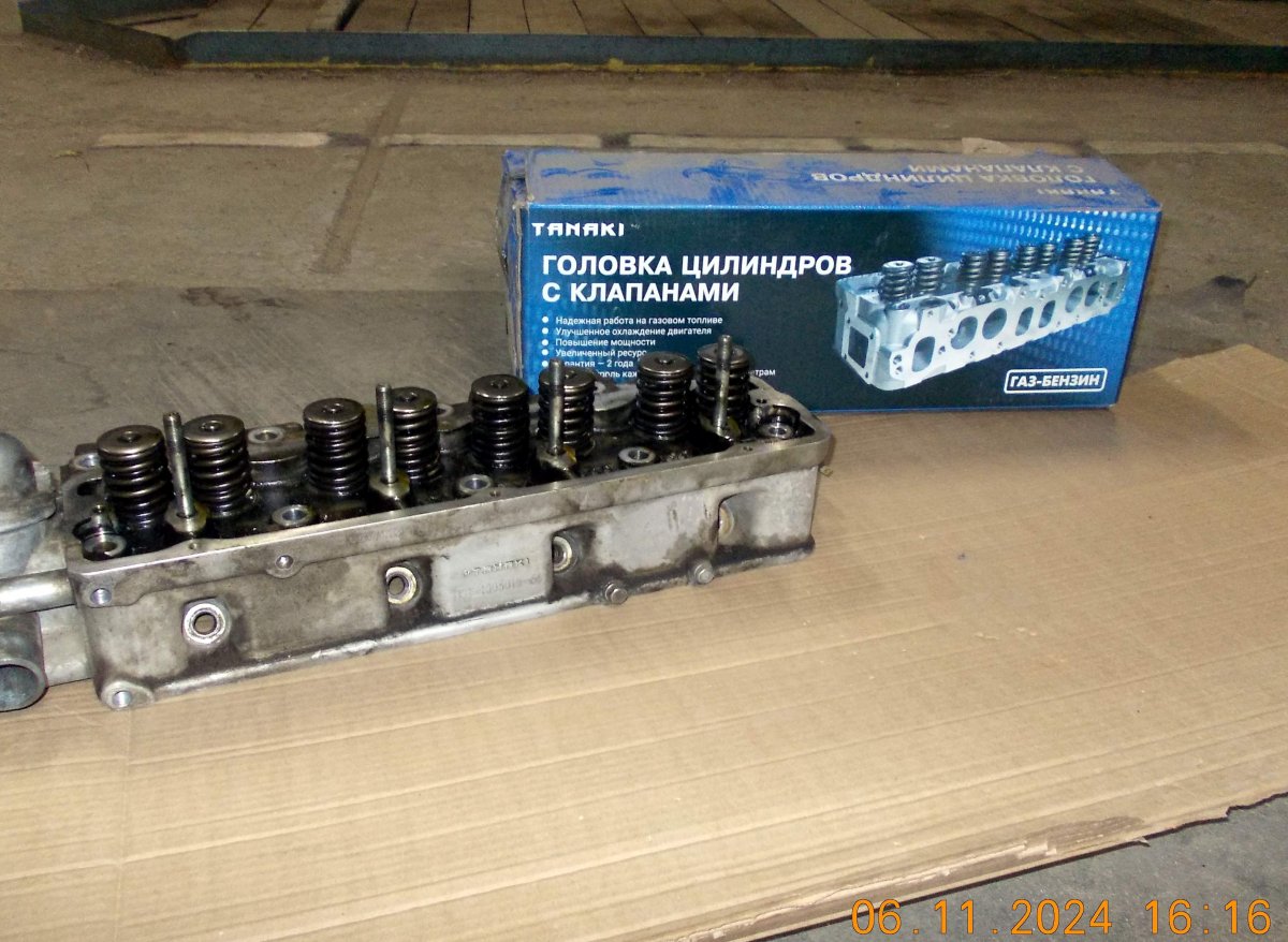

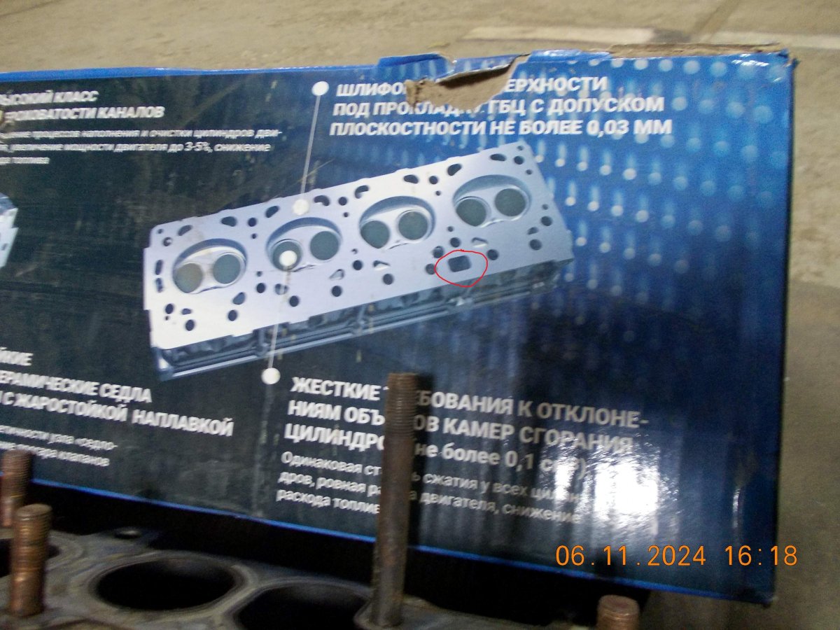

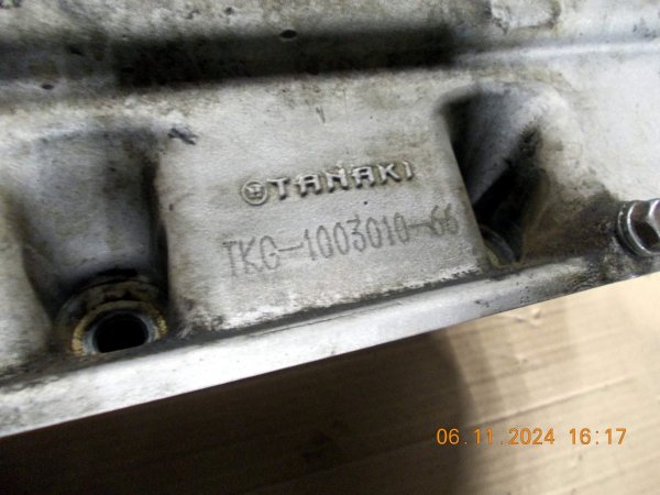

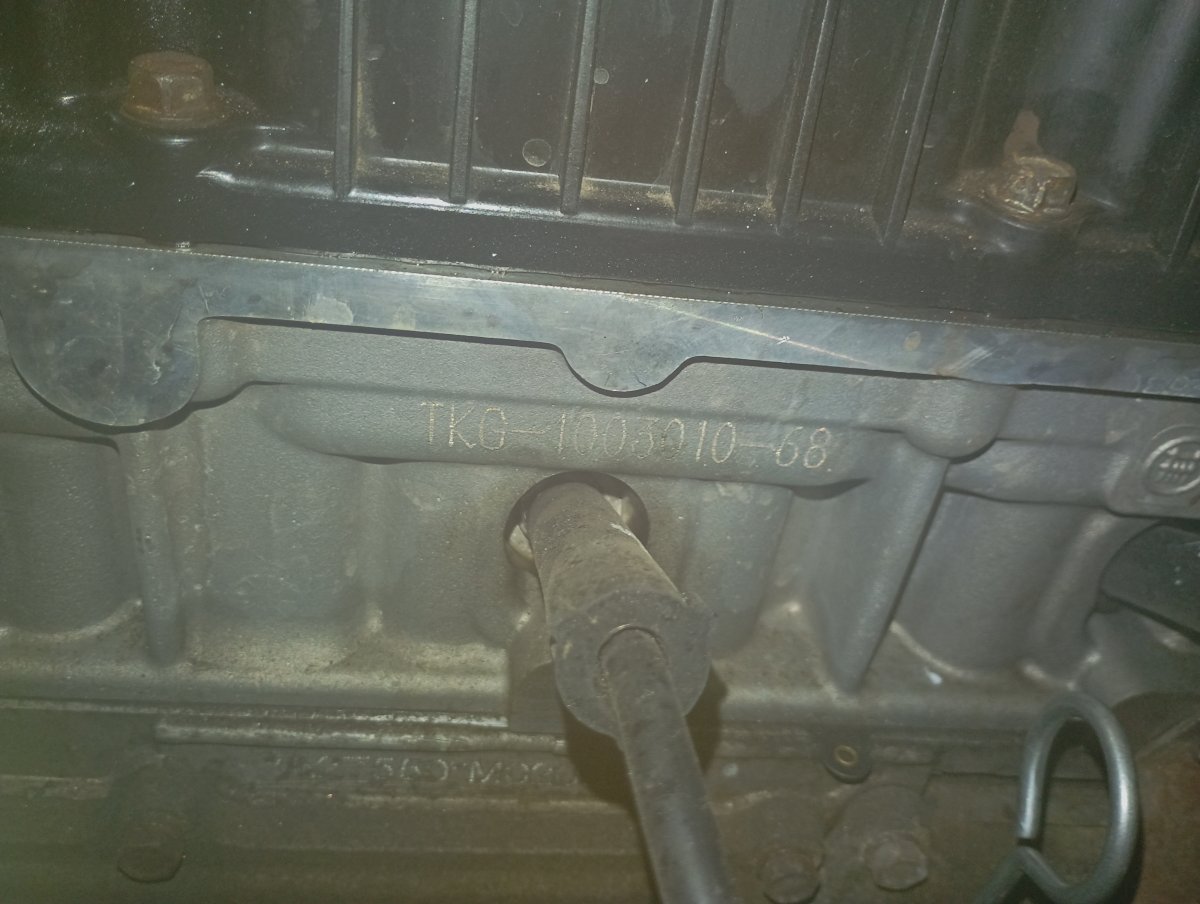

server100 55 Опубликовано 6 ноября, 2024 Вот моя Танаки с коробкой. На картинке коробки есть канал вентиляции на самой гбц-нет . Вы эту машину купили месяц назад, до вас там могли перепутать гбц и поставить не ту. Посмотрите маркировку ГБЦ между свечами первого и второго цилиндров. Вот маркировка гбц на ваш мотор: TKG-1003010-68, А274. Кстати у Эвотека еще и диаметр цилиндра меньше: 96.5 мм и не поршенек ли молотит на вашем видео по прокладке ? 1 Поделиться сообщением Ссылка на сообщение Поделиться на другие сайты

server100 55 Опубликовано 6 ноября, 2024 Поспрашивал мотористов--говорят гбц 4216 на Эвотек не подходит, но, фиг знает, может смогли ?! Поделиться сообщением Ссылка на сообщение Поделиться на другие сайты
Alex977 12 Опубликовано 7 ноября, 2024 В 06.11.2024 в 15:05, server100 сказал: А гбц Танаки шла уже с вашим двигателем или меняли после ? Вот схема вентиляции картера вашего мотора. Канал там есть между блоком и гбц. А не перекрывает ли Танака этот канал ? Позже посмотрю на своей, снятой со старого мотора. Основной клапан вентиляции находится на клапанной крышке. Эту ГБЦ предхоз ставил, точно не скажу пробег, но сказал, что совсем недавно поставил, у меня где то накладная на неё есть, там могу дату покупки посмотреть, не грели её, она что внутри, что снаружи как новая, в сервисе смотрели её, сказали проблем по ней никаких, головка новая, износа нет. В 06.11.2024 в 16:41, server100 сказал: Вот моя Танаки с коробкой. На картинке коробки есть канал вентиляции на самой гбц-нет . Вы эту машину купили месяц назад, до вас там могли перепутать гбц и поставить не ту. Посмотрите маркировку ГБЦ между свечами первого и второго цилиндров. Вот маркировка гбц на ваш мотор: TKG-1003010-68, А274. Кстати у Эвотека еще и диаметр цилиндра меньше: 96.5 мм и не поршенек ли молотит на вашем видео по прокладке ? интересно, спасибо за инфу, сегодня попозже гляну. Поделиться сообщением Ссылка на сообщение Поделиться на другие сайты
Alex977 12 Опубликовано 7 ноября, 2024 В 06.11.2024 в 19:03, server100 сказал: Вот маркировка гбц на ваш мотор: TKG-1003010-68, А274. Проверил, ошибки нет... Поделиться сообщением Ссылка на сообщение Поделиться на другие сайты

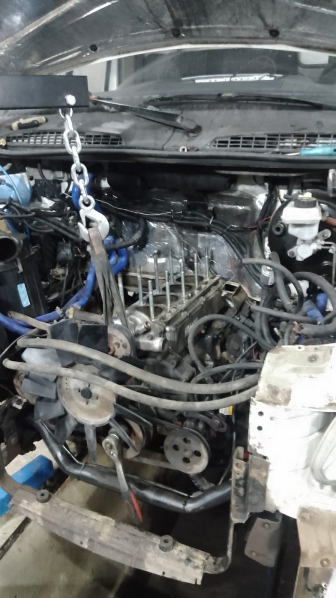

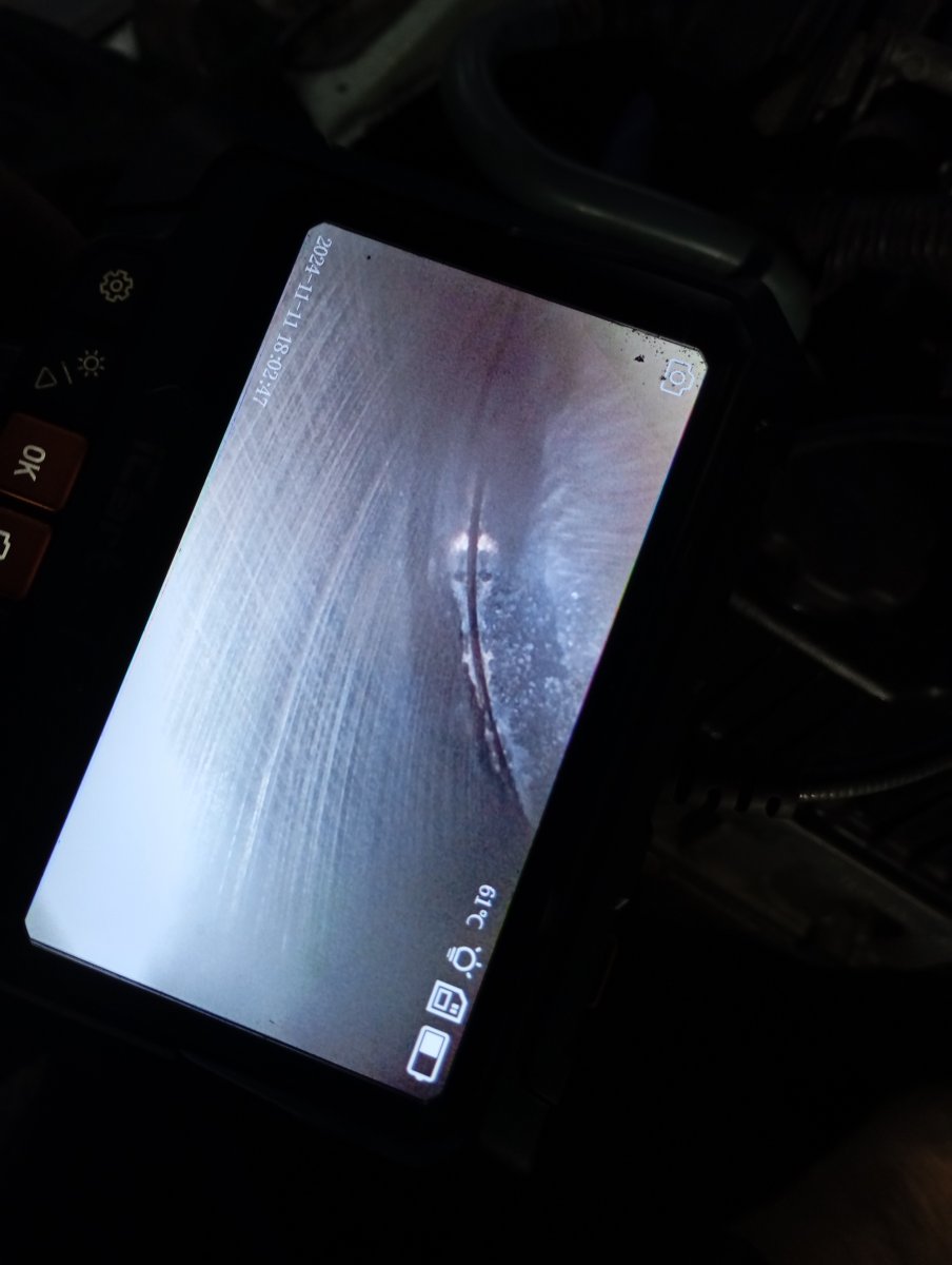

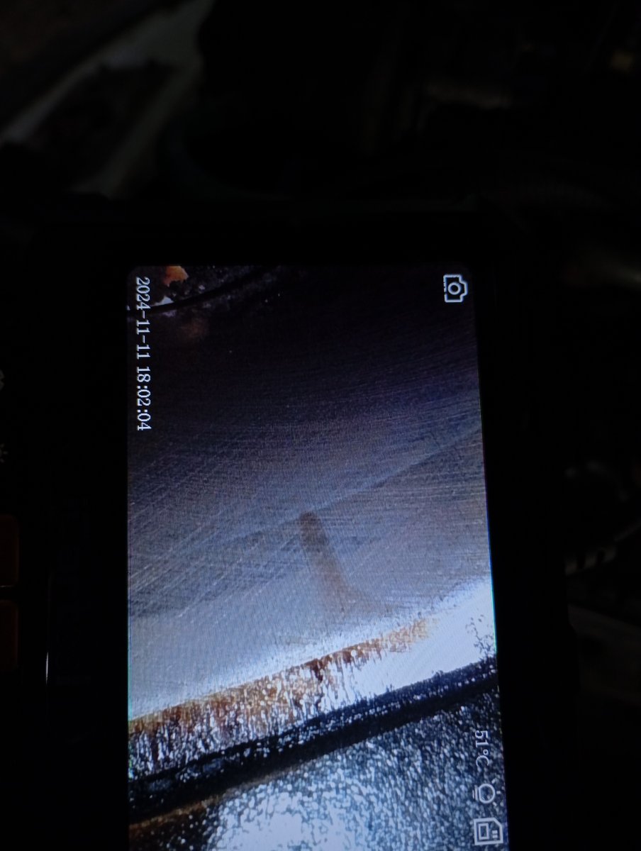

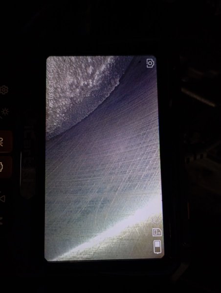

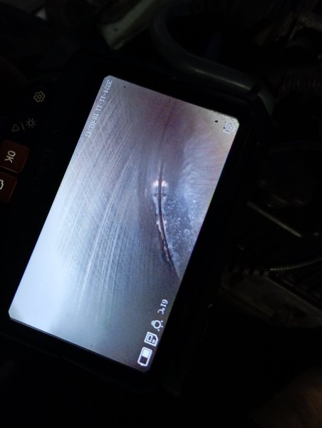

Alex977 12 Опубликовано 12 ноября, 2024 Был у товарищей в сервисе, они ремонтируют двигатели, по газелям правда не специализируются, но послушав мою боль, предложили засунуть камеру в цилиндры, как оказалось состояние цилиндров хорошее, на стенках заводской хон, следов выработки не увидели, выходит, поршневая не сильно изношена, можно обойтись заменой колец, эта новость приободрила меня, как думаете, они правы? Поделиться сообщением Ссылка на сообщение Поделиться на другие сайты
Татарин 7 739 Опубликовано 12 ноября, 2024 Ну а чего-же во впуск зонд не затолкали? Там тоже, любопытно было-бы посмотреть..Ну, что-бы закрыть все возникающие вопросы,без глобальной разборки движки. 1 Поделиться сообщением Ссылка на сообщение Поделиться на другие сайты
L2140 1 835 Опубликовано 12 ноября, 2024 1 час назад, Alex977 сказал: можно обойтись заменой колец, Нет никаких оснований Поделиться сообщением Ссылка на сообщение Поделиться на другие сайты
Alex977 12 Опубликовано 12 ноября, 2024 1 час назад, L2140 сказал: Нет никаких оснований Добрый день, моя, технически необразованная логика, сводится к тому что, хон заводской это неглубокие царапинки, сделанные для задержки смазки на стенках, следовательно при износе поршневой он стирается, становится неоднородным, на нём хорошо видны следы трения, в свою очередь поршень же изнашивается от трения о стенки цилиндра, ну либо попадания чего то постороннего между ним и стенкой, не важно, в любом случае это оставит следы на поверхности цилиндра, соответственно, судя по тому что мы увидели, и цилиндр и поршень должны быть в порядке, раскройте пожалуйста свою позицию, мне для понимания иных сценариев развития событий) Поделиться сообщением Ссылка на сообщение Поделиться на другие сайты
БРОДЯГА74 5 860 Опубликовано 12 ноября, 2024 (изменено) @Alex977 На второй фотке потек масла.откуда! Мне кажется, нет там колпачков уже на месте. Изменено 12 ноября, 2024 пользователем БРОДЯГА74 Поделиться сообщением Ссылка на сообщение Поделиться на другие сайты
L2140 1 835 Опубликовано 12 ноября, 2024 3 часа назад, Alex977 сказал: раскройте Не найдена причина повышенного расхода масла - это раз. Не осмотрены кольца - это два. Поэтому говорить что нужно/можно менять кольца и это что-то устранит , нет никаких оснований 6 часов назад, Alex977 сказал: следов выработки не увидели Я отсюда вижу. По фото назовём это натиром. При ощупывании он может оказаться не натиром. Но, это так - просто к радости о целостности хонинговки. Пока туда лезть нет поводов Поделиться сообщением Ссылка на сообщение Поделиться на другие сайты

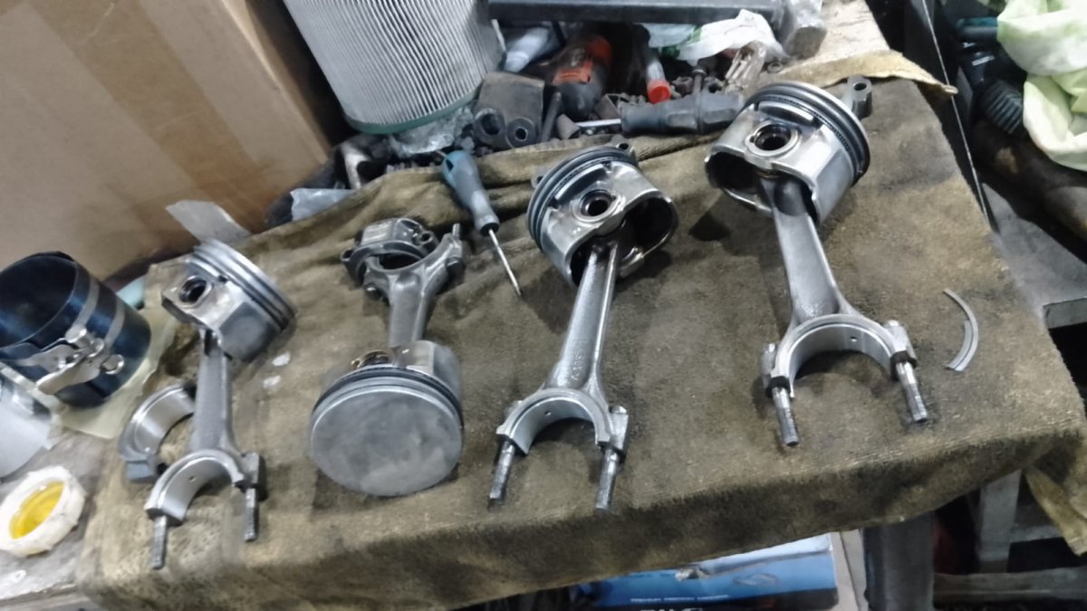

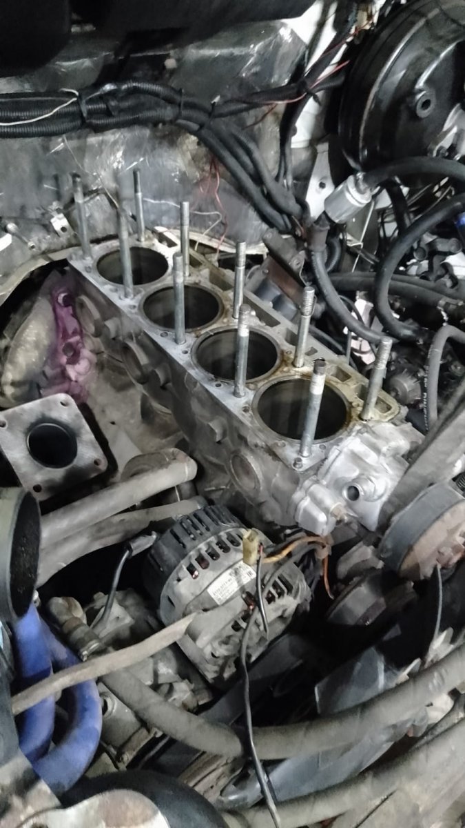

Alex977 12 Опубликовано 20 ноября, 2024 Ну вроде отделаюсь малой кровью) мотор разобрали, цилиндры в отличном состоянии, поршневая в хорошем, всё промерили, проверили, ГБЦ тоже полностью в порядке, только кольца залегли, всё почистили, кольца новые поставили, будут собирать. Поделиться сообщением Ссылка на сообщение Поделиться на другие сайты
Vadim _vi 752 Опубликовано 20 ноября, 2024 @Alex977 Это называется моечный ремонт. 2 Поделиться сообщением Ссылка на сообщение Поделиться на другие сайты
