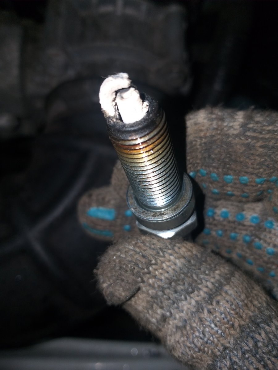

Alex977 12 Опубликовано 31 октября, 2024 Всем добрый день, нужно ремонтировать мотор, пробег 197 тыс. симптомы: расход масла ~ 1л. На 500-600км. Свечи в толстом слое белого нагара, компрессия 1-14; 2-15; 3-14; 4-15, на днях остановился на заправке, заправился, завёл машину, вокруг все заволокно серым дымом, с запахом чего то горелого, думал горю! Заглушил, осмотрелся, оказалось из выхлопной трубы, завёл снова, дыма нет, но теперь, после этого, идеально чистые свечи, после пробега в 50-100 км. выглядят как на фото, и мотор начинает троить. До этого Газели и подобного типа авто никогда не было, свою легковую я ремонтирую и обслуживаю сам, в сервисах не бывал лет 10, что сейчас с ценами на ремонт, нет ни малейшего понятия, предлагаю обсудить, у кого есть понимание или примеры, может недавний опыт ремонта, поделитесь пожалуйста. В сервисе ГазельЛекарь на Котляковке, за ремонт, без замены и ремонта ГБЦ (она новая, по ней нет проблем), с запчастями, под ключ, предварительно обьявили около 200к, точные цифры понятное дело будут ясны после вскрытия, как считаете, для Москвы это норм. цена? Ещё прошу посоветовать, кто знает, хорошего мастера, или сервис где могут подобный ремонт провести качественно, может на форуме есть мастера хорошие, буду очень благодарен, регионы тоже хочется увидеть, возможно есть смысл пригнать на ремонт в соседнюю область. Владею авто всего около месяца, опыта, контактов, связей нет никаких, буду благодарен любой информации. Поделиться сообщением Ссылка на сообщение Поделиться на другие сайты
ZAN57 3 757 Опубликовано 31 октября, 2024 Уж больно большая компрессия, масло в цилиндрах как из ведра... На свечах то же масло сгорешее, троит то же скорее всего изза масляного нагара, свечи забрасывает. При пробеге в 196 по литру на 1000км многовато Поделиться сообщением Ссылка на сообщение Поделиться на другие сайты

Alex977 12 Опубликовано 31 октября, 2024 На фото свечи до того как повалил дым на заправке и их стало закидывать сильно, белый, рыхлый налёт, я так понимаю от горения масла. Поделиться сообщением Ссылка на сообщение Поделиться на другие сайты
L2140 1 945 Опубликовано 31 октября, 2024 35 минут назад, Alex977 сказал: Подскажите пожалуйста, чтобы проверить уплотнения клапанов (мск), много разбирать? Самому если это проверить, сложно? много времени займёт? Снятие клапанной крышки . Визуальный осмотр на слетание, разрыв мск, поперечные забоины на видимых участках стержней клапанов. Как правило, если вышеописаные повреждения есть , то причина перерасхода масла в них. Они характерны как раз для новых гбц тк причина их появления дефект сборки. 39 минут назад, Alex977 сказал: Найти бы подобную на Газель, может у вас имеется ссылка на мануал толковый? Я свои не дам. НО! В интернете есть слитые заводские руководства по моторам 4216 и Эвотек. Эксплуатация, описание, обслуживание точно. Может и ремонт также - не интересовался. 43 минуты назад, Alex977 сказал: Вот такой треск появляется когда более 5 минут едешь 90-100км/ч. А на хх если погазовать при перекладке поршня стуки есть? Поделиться сообщением Ссылка на сообщение Поделиться на другие сайты

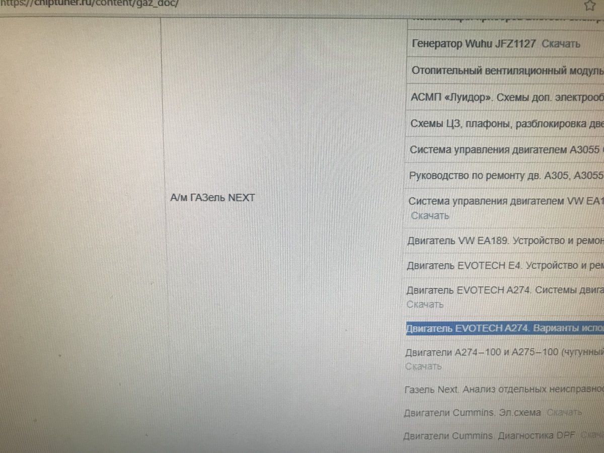

L2140 1 945 Опубликовано 1 ноября, 2024 2 минуты назад, Alex977 сказал: Почему тогда поделиться не можете? Давайте я у вас их куплю. Я честный. поэтому. Зайдите на сайт чиптюнер. В соответствующем разделе они выложены (правда, я не проверял, не скачивал). Есть по любым эвотекам: старым на ал. блоке и новым на чугуне Поделиться сообщением Ссылка на сообщение Поделиться на другие сайты
zhn36 850 Опубликовано 1 ноября, 2024 40 минут назад, Alex977 сказал: Почему тогда поделиться не можете? Давайте я у вас их куплю. книги купи по ремонту этого двигателя, в чем проблема то 1 Поделиться сообщением Ссылка на сообщение Поделиться на другие сайты

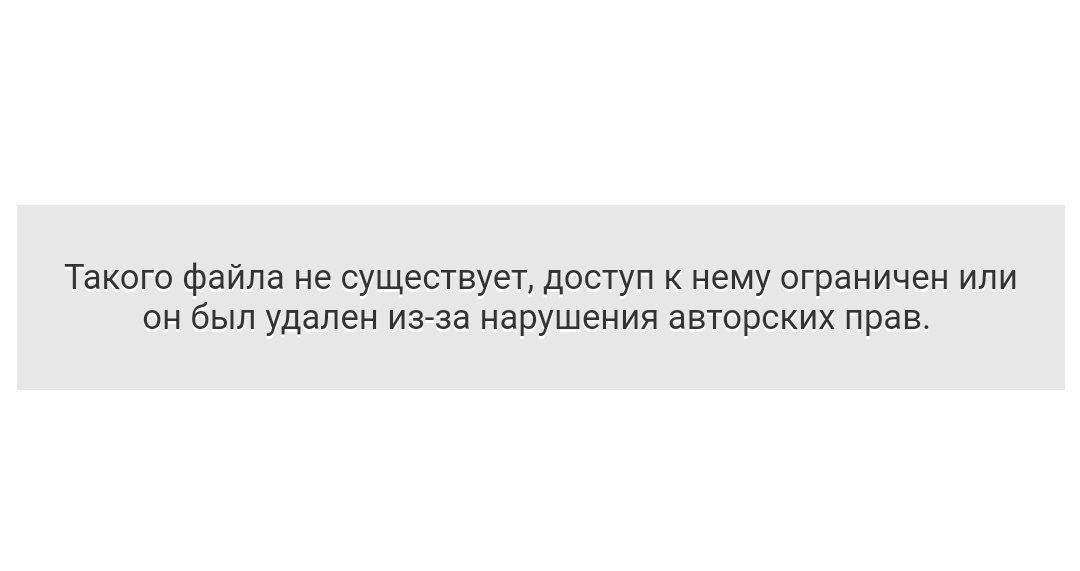

Alex977 12 Опубликовано 1 ноября, 2024 36 минут назад, L2140 сказал: Я честный. поэтому. Зайдите на сайт чиптюнер. В соответствующем разделе они выложены (правда, я не проверял, не скачивал). Есть по любым эвотекам: старым на ал. блоке и новым на чугуне Нужный файл уже не скачивается, в архиве нашел на ЗМЗ, ЯМЗ, 405 и 409 моторы, на УМЗ нет. Мне, тоже честному человеку, всё равно не понятно, как связанна честность с вашем нежеланием делиться полезной информацией с коллегами, бог с ними с файлами, мне уже просто интересно понять ваши мотивы, ведь люди и объединяются в сообщества, клубы, форумы, для того чтобы делиться информацией, оказывать взаимопомощь, делиться контактами, проще говоря чтобы жить легче стало, вы пообещали автору что не будите их выкладывать в сеть? 9 минут назад, zhn36 сказал: книги купи по ремонту этого двигателя, в чем проблема то Дружище, хорошая книга стоит от 3к до 5к, на клубных форумах других марок авто, этой инфы валом, бесплатно. На этом же форуме, шаром покати. В чем причина, в марке авто или владельцах? 1 Поделиться сообщением Ссылка на сообщение Поделиться на другие сайты

L2140 1 945 Опубликовано 1 ноября, 2024 1 час назад, Alex977 сказал: вы пообещали автору что не будите их выкладывать в сеть? Да 1 час назад, Alex977 сказал: Нужный файл уже не скачивается Всё скачивается, открывается и читается. Поделиться сообщением Ссылка на сообщение Поделиться на другие сайты
Alex977 12 Опубликовано 1 ноября, 2024 (изменено) 5 часов назад, БРОДЯГА74 сказал: @Alex977 Тут не только водители, ломастеры. По моему даже в этой теме тебе много инфы дали, умеющий читать прочтет! Всё что написали, принято к сведению, жаль только что никто по ценнику в МСК не отписался, может ещё напишут. 5 часов назад, zhn36 сказал: дружок а хороший моторист берет еще больше А снег белый и земля круглая. Как раз про это вопрос, так сколько же берёт хороший моторист за кап. ремонт??? 3 часа назад, L2140 сказал: Да Всё скачивается, открывается и читается. Спасибо, нашёл на другом сайте, уже даже распечатал)))) полистал, вроде неплохой мануал, всё понятно и наглядно. Изменено 1 ноября, 2024 пользователем Alex977 Поделиться сообщением Ссылка на сообщение Поделиться на другие сайты
