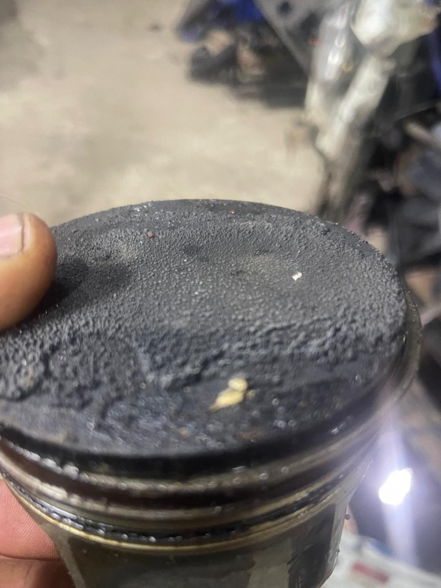

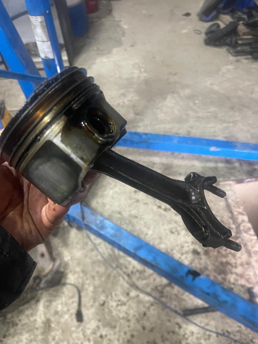

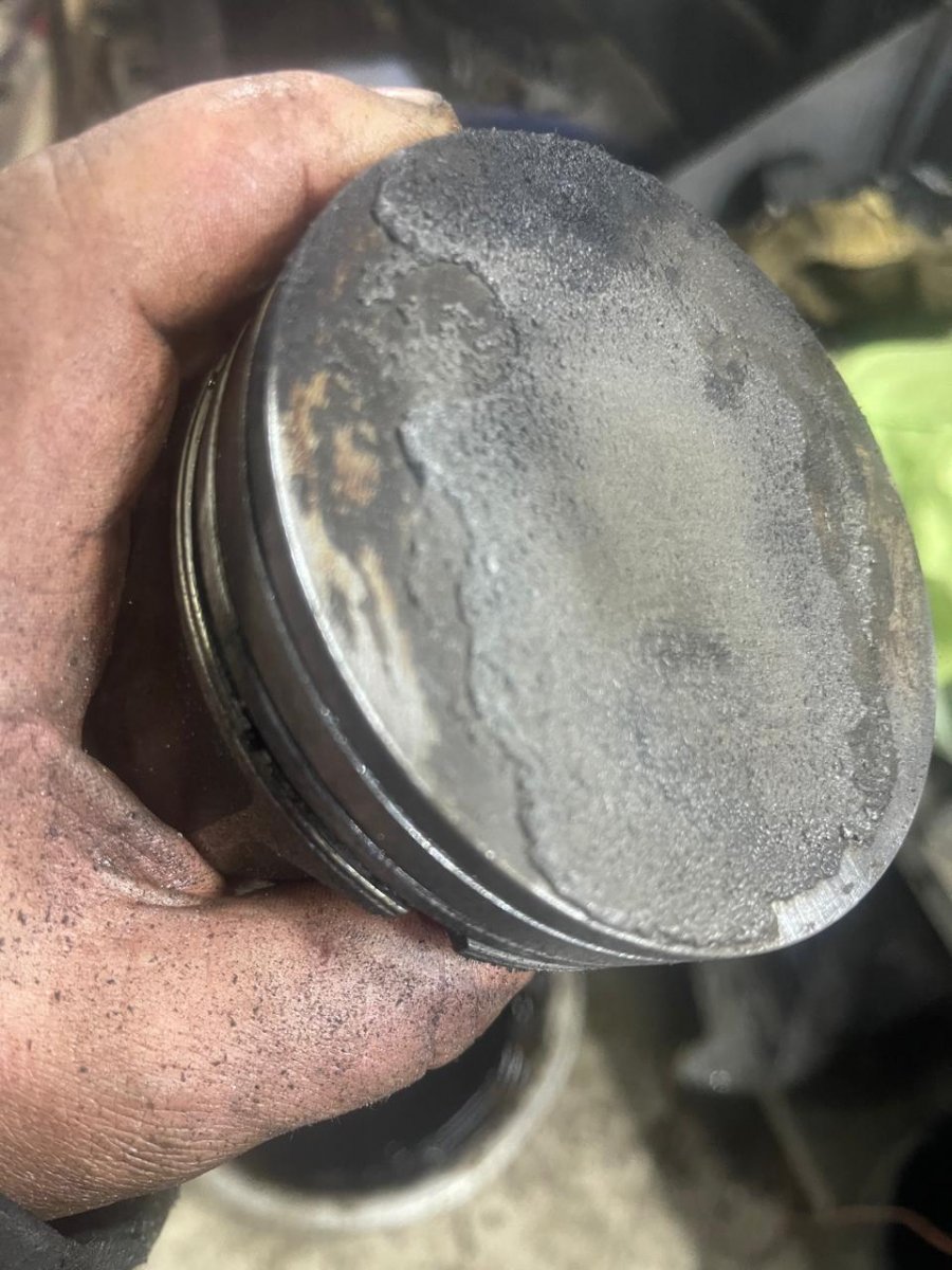

Alex977 12 Опубликовано 30 ноября, 2024 (изменено) В 24.11.2024 в 18:01, Татарин сказал: Надо было промерить да и всех делов. Зачем хорошие железки списывать.Новые взвешивали? Ну я ещё близкому хотел помочь, пожертвовав ему свои старые з/ч которые ещё походят, у него мотор сдох, а сам он в финансовой яме оказался, надо вытаскивать, завтра начнём его двиг разбирать. Бл. не взвешивал, забыл..( 9 минут назад, Алексей Ф. сказал: Диск кривой, так и будет трясти. Да блин чтож такое((((, а как? погнулся? заводской брак? визуально всё в норме было. Вот так выглядели поршни. Изменено 30 ноября, 2024 пользователем Alex977 Поделиться сообщением Ссылка на сообщение Поделиться на другие сайты
