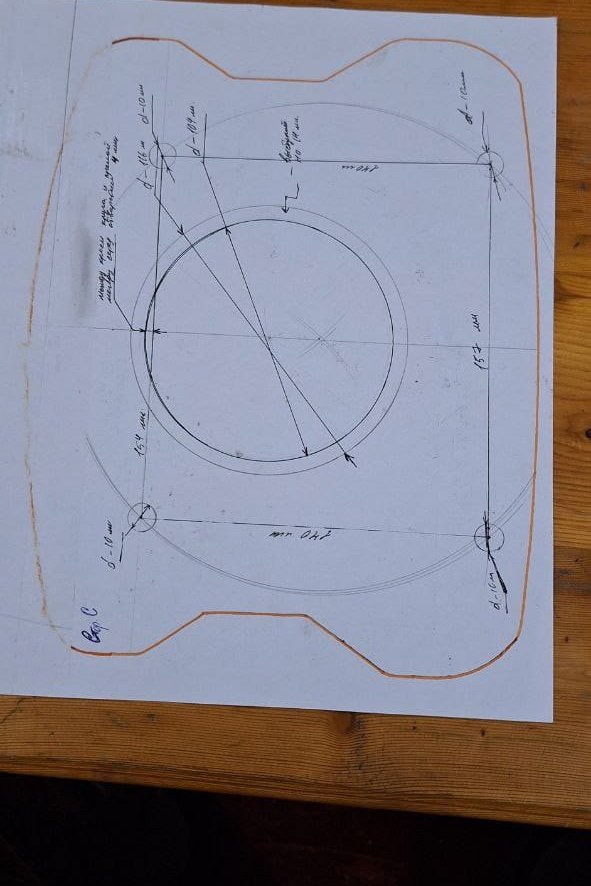

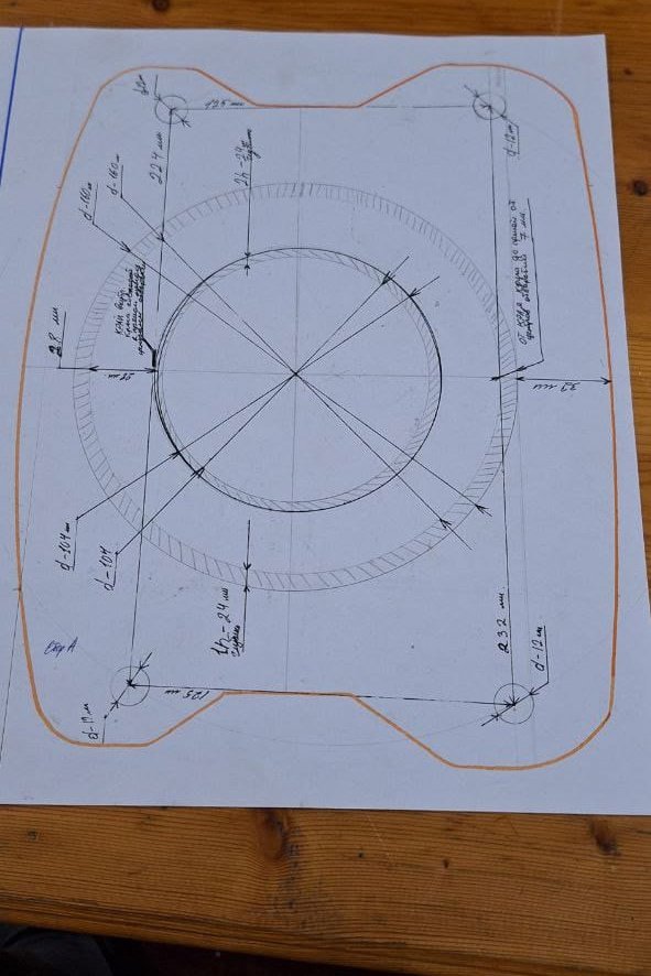

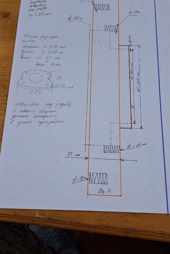

Slava 67 188 Опубликовано 26 ноября, 2024 13 часов назад, toxa333 сказал: Всем привет. В 11 раз сломалась коробка в рейсе. Пока маялся с подменой,опоздал на выгрузку. Правая рука теперь тяжелее лодки держать не может после операции,поэтому я решил искоренить этот проклятый узел. Отдал тачку на ремонт рамы под кабиной и установку зиловской пятиступки. Знаю,что потеряю в скорости,но мириться с уродской легковой коробкой больше не могу. Будут вопросы- спрашиваете. Я и сам инфу не мог нормальную нарыть,что и при каких скоростях и как едет,с каким редуктором,колесами и тд. пара 3.5 195 75 резина и в скорости не потеряешь ))) зачем тебе чертёж плиты не понятно, там первичный вал вроде другой нужен, заказывай готовый комплект Поделиться сообщением Ссылка на сообщение Поделиться на другие сайты
toxa333 52 Опубликовано 27 ноября, 2024 2 часа назад, Slava 67 сказал: пара 3.5 Что это за пара? Ты наверное хотел сказать 3.9? 2 часа назад, Slava 67 сказал: зачем тебе чертёж плиты не понятно, Я приехал на установку в Череповец. Ставлю готовый комплект. Поделиться сообщением Ссылка на сообщение Поделиться на другие сайты
