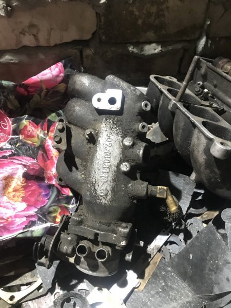

Сергей Херсон 0 Опубликовано 21 декабря, 2024 Доброго временних суток, помогти пожалуйста розобраться. У меня старая Газель с карбюраторным 406, недавно пробило прокладку гбц, при вскрытии обнаружил очень сильно скарозированную головку и 6 из 10 лопнутых колодцев под болты гбц. Ближе к сути от военных мне даром достался 409 блок,колено,гбц, ресивер Размер поршней 95,5 купил под расточку 96 евро 2. Как я понимаю модна собрать любой евроклас, и собственно мой вопрос какой евро собирать, какие покупать датчики, мозги,косу, чтобы получить максимум лошадиных сил и желательно подешевле и без лишних датчиков. Заранее прошу прощения за ошибки 2 минуты назад, Сергей Херсон сказал: Доброго временних суток, помогти пожалуйста розобраться. У меня старая Газель с карбюраторным 406, недавно пробило прокладку гбц, при вскрытии обнаружил очень сильно скарозированную головку и 6 из 10 лопнутых колодцев под болты гбц. Ближе к сути от военных мне даром достался 409 блок,колено,гбц, ресивер Размер поршней 95,5 купил под расточку 96 евро 2. Как я понимаю можно собрать любой евроклас, и собственно мой вопрос какой евро собирать, какие покупать датчики, мозги,косу, чтобы получить максимум лошадиных сил и желательно подешевле и без лишних датчиков. Заранее прошу прощения за ошибки Поделиться сообщением Ссылка на сообщение Поделиться на другие сайты

Сергей Херсон 0 Опубликовано 21 декабря, 2024 Под какой евро класс этот ресивер? Я так понимаю отверстие сверху это под ДАД? Значит там дмрв небыло получается еще вопрос топливные рампы отличаются как-то? Куплю Микса 7.2 дад коса инж, датчик фаз, дтв прожить под дмрв и все,полетел Поделиться сообщением Ссылка на сообщение Поделиться на другие сайты

Александр 213 9 Опубликовано 21 декабря, 2024 Рессивер Е-2,но я не люблю инжектора,хотя имею Соболь 4х4 ЗМЗ-405 Е-2. Карбюраторы сам ремонтирую ,он надежней и не выносит мозги,в любой мороз заведется,это моё мнение и не кому я его не навязываю.Хозяин барин,что хотите то и творите. Не будет. 1 Поделиться сообщением Ссылка на сообщение Поделиться на другие сайты
samodelkin 62 Опубликовано 21 декабря, 2024 6 минут назад, Сергей Херсон сказал: Под какой евро класс этот ресивер? Я так понимаю отверстие сверху это под ДАД? Значит там дмрв небыло получается еще вопрос топливные рампы отличаются как-то? Куплю Микса 7.2 дад коса инж, датчик фаз, дтв прожить под дмрв и все,полетел РДВ не забудь, электробензонасос и воздухан инж. Поделиться сообщением Ссылка на сообщение Поделиться на другие сайты

Таракан 383 Опубликовано 21 декабря, 2024 (изменено) 1 час назад, samodelkin сказал: Датчик коленвала у него есть, на 406 прикручен. Человек спросил какой то датчик купить. Можно конечно и дпдз посоветовать, его нет на заслонке. 1 час назад, Сергей Херсон сказал: Ну Морозов у нас в Херсонской области не дождёшься Эт хорошо, я морозы не люблю. 1 час назад, Сергей Херсон сказал: Под какой евро класс этот ресивер? Я так понимаю отверстие сверху это под ДАД? Значит там дмрв небыло получается еще вопрос топливные рампы отличаются как-то? Куплю Микса 7.2 дад коса инж, датчик фаз, дтв прожить под дмрв и все,полетел Микас 7.2 под ДАД не бывает. ДАД на микас 10.3 ну или на микас 7 карб. 7.2с дад надо дорабатывать эбу. Изменено 21 декабря, 2024 пользователем Таракан Поделиться сообщением Ссылка на сообщение Поделиться на другие сайты
