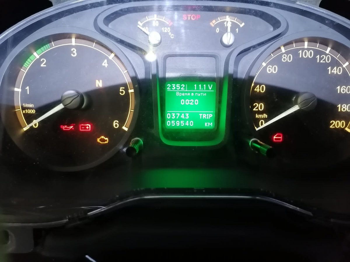

Slimjoke 1 Опубликовано 10 января, 2025 Всем привет! Вопрос к сваперам или может грамотно к электрику! Автомобиль соболь с двигателем 5vz и 4ст. акпп 3040ls. Щиток приборов родной. До недавнего времени все было ок! Накануне коробка отказала ехать выше 1 передачи, при этом было замечено что стрелка спидометра стоит на нуле, борт комп скорость тоже не показывает! Посмотрел проводку, на коробке махнул другой датчик, проблема не уходит ((( живём далеко и никто не хочет браться! Прошу помощи может кто что подскажет куда копать! Поделиться сообщением Ссылка на сообщение Поделиться на другие сайты

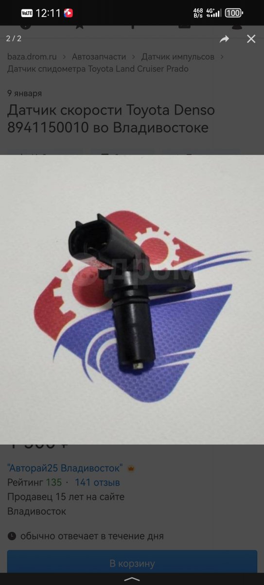

Slimjoke 1 Опубликовано 11 января, 2025 (изменено) Датчик сейчас скину, не знаю какой это тип, но на нем 2 провода, сопротивление 600 ом примерно, снимал примерно такой же датчик с другой своей машины (втулка с магнитом такая же, только ухо для болта по другому расположено) ничего не изменилось, при чем на той тачке с которой снял датчик скорость показывала без этого датчика))) Изменено 11 января, 2025 пользователем Slimjoke Поделиться сообщением Ссылка на сообщение Поделиться на другие сайты

L2140 1 869 Опубликовано 11 января, 2025 10 часов назад, Slimjoke сказал: Щиток приборов родной Комбинация бизнес 2017 года берет сигнал на спидометр по CAN . Соответственно установщиками мотора должен был быть добавлен в цепь дса-кп can конвертер, вместо родного ЭБУ (умз, камминз), если тойота эбуд не дает нужного can сигнала На 4х4 дса в газовской раздатке Поделиться сообщением Ссылка на сообщение Поделиться на другие сайты

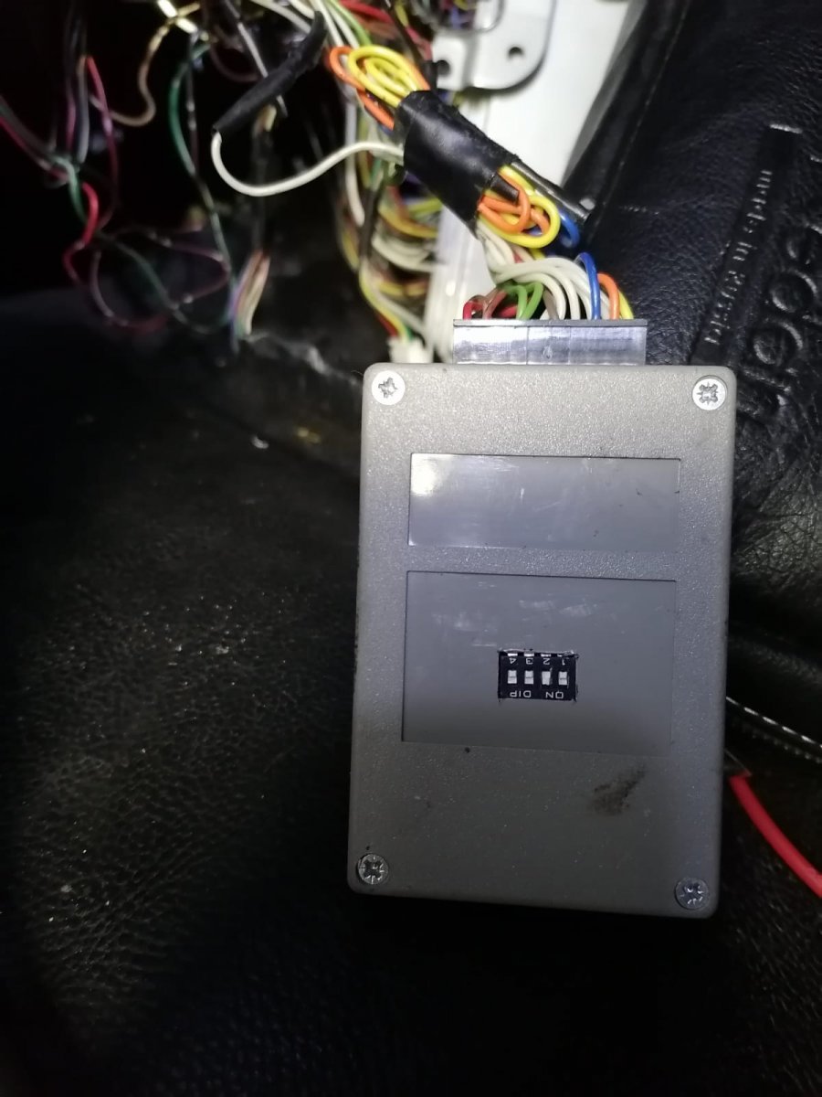

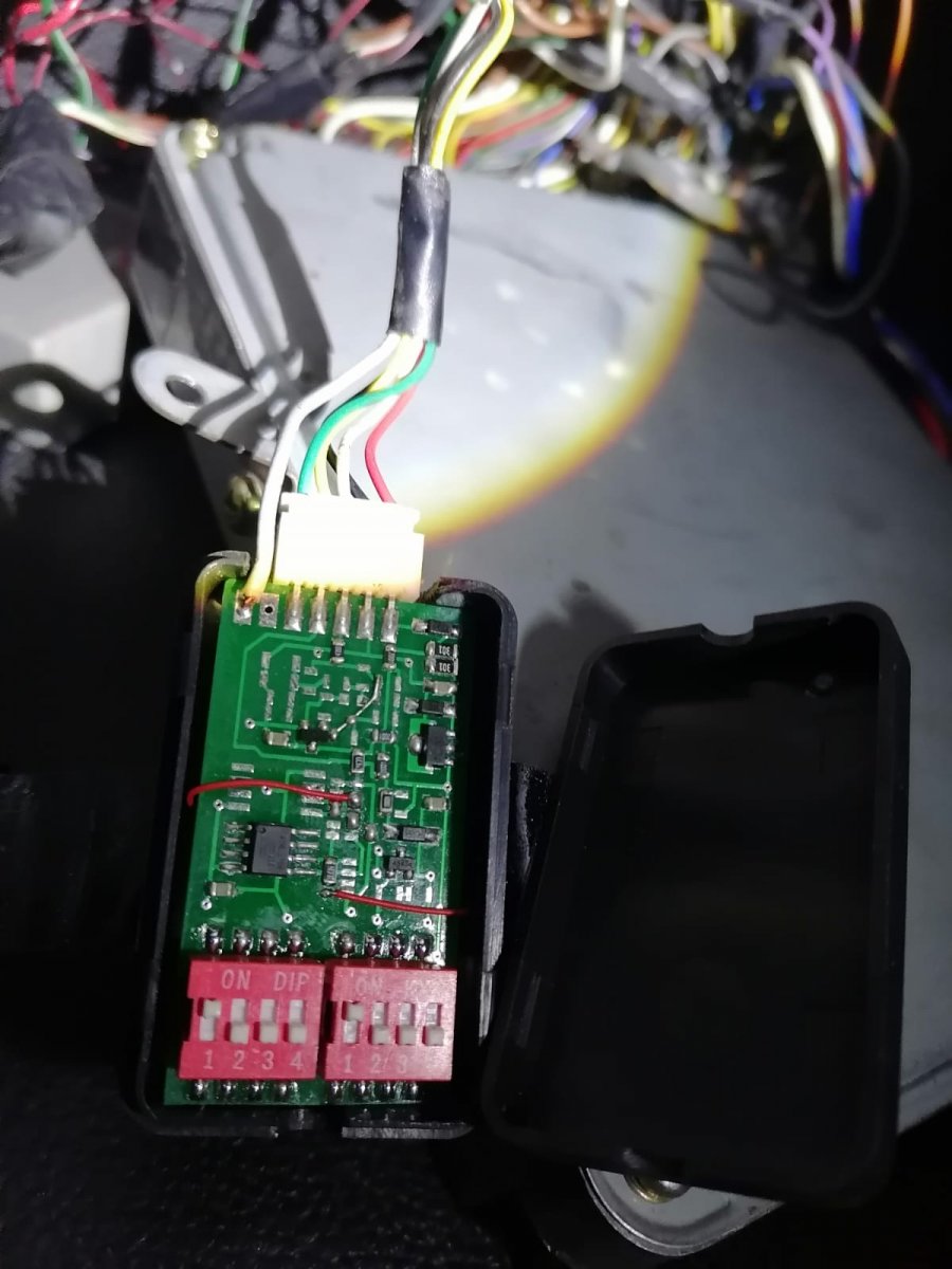

Slimjoke 1 Опубликовано 11 января, 2025 Ещё есть какой то блочек, видимо он конвертирует в can сигнал Поделиться сообщением Ссылка на сообщение Поделиться на другие сайты

L2140 1 869 Опубликовано 11 января, 2025 18 минут назад, Slimjoke сказал: Ещё есть какой то блочек, видимо он конвертирует в can сигнал Да, он. 5 минут назад, Slimjoke сказал: Какая логика получения сигнала в принципе? Если эбуд и акпп с одной машины, то дса взаимодействует с эбуд напрямую (эл. Сигнал). Для комбинации с любого места вышеописанной цепи берется эл сигнал и пропускается через конвертер. тк отказал не только спидометр, но и акпп, значится неисправность в цепи из первого абзаца 24 минуты назад, Slimjoke сказал: махать магнитом Сталью надо, наверно? Поделиться сообщением Ссылка на сообщение Поделиться на другие сайты
