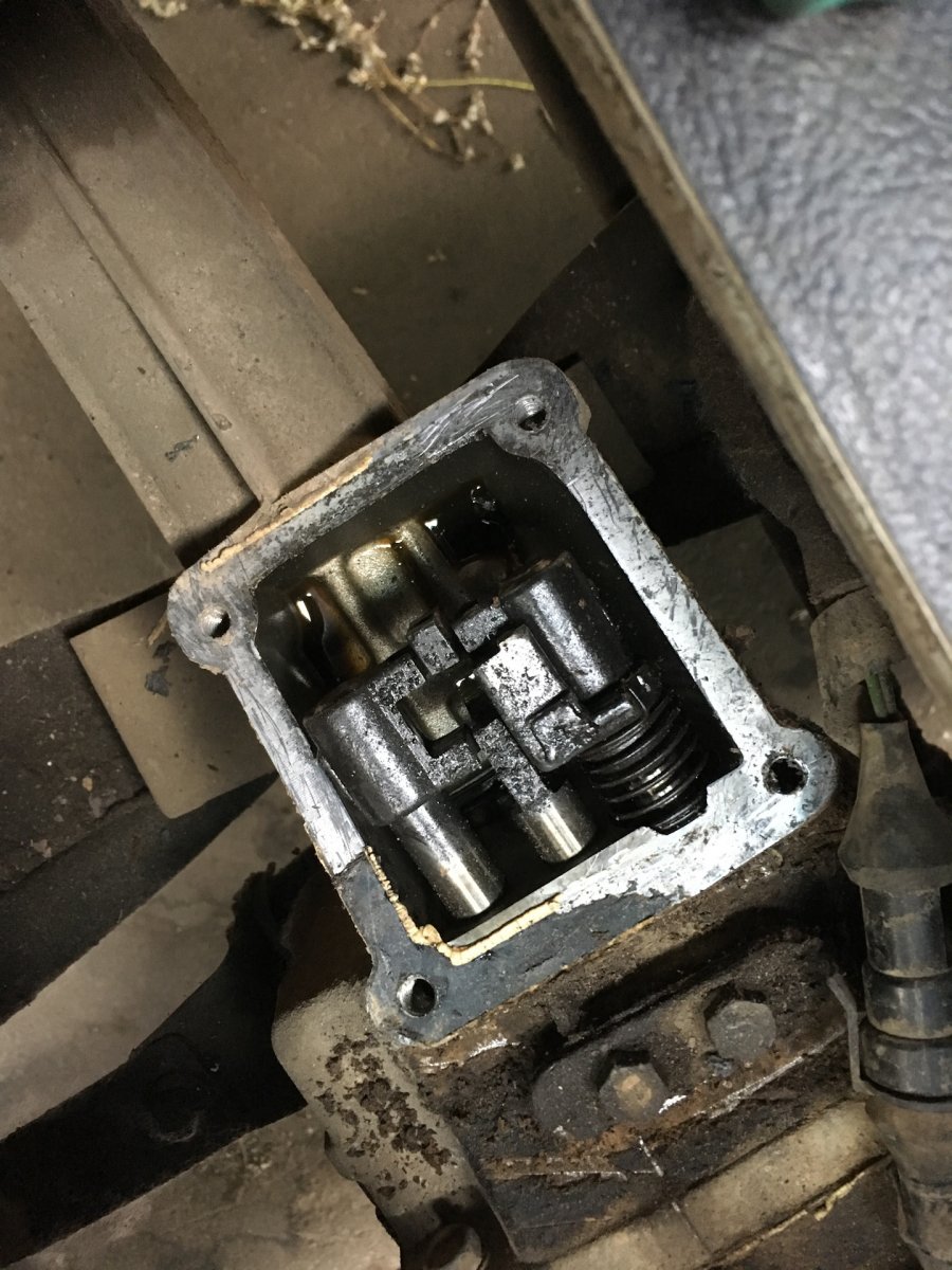

Tihon070 0 Опубликовано 19 января, 2025 Доброго времени суток! На газете бизнес, решил поменять кулису, точнее рычаг ремкомплект. смотрел видео, ничего сложного, но там не сказали, что нужно менять в нейтральном положении. Собственно вопрос: все собрал не вперед не назад рычаг не втыкается. Не могу воткнуть в нейтралку, авто заглушил на первой передачи. Как вернуть в нейтраль? Спасибо! Поделиться сообщением Ссылка на сообщение Поделиться на другие сайты
БРОДЯГА74 5 868 Опубликовано 19 января, 2025 Странно, вытащи рычаг и посмотри как стоят вилки. Поделиться сообщением Ссылка на сообщение Поделиться на другие сайты
Tihon070 0 Опубликовано 19 января, 2025 Проблема в том, что хз как они должны стоять) вытащил все полностью, не охото снимать корпус. И тем более снимать коробу) лежит вторая коробка, но она на весну, на замену эта еще норм. Мож кто сталкивался, как вернуть ее в нейтралку Возможно на второй скорости зависла, сейчас засомневался. Поделиться сообщением Ссылка на сообщение Поделиться на другие сайты
lostmedia 360 Опубликовано 19 января, 2025 Смотри прорези вилок, должны совпадать все три. Если не совпадают, то отвёрткой возвращай на место. Если включена 1 передача, то правая вилка сдвинута назад. 1 Поделиться сообщением Ссылка на сообщение Поделиться на другие сайты
Tihon070 0 Опубликовано 19 января, 2025 1 минуту назад, lostmedia сказал: Смотри прорези вилок, должны совпадать все три. Если не совпадают, то отвёрткой возвращай на место. Если включена 1 передача, то правая вилка сдвинута назад. Корпус кулисы нужно снимать? Поделиться сообщением Ссылка на сообщение Поделиться на другие сайты
lostmedia 360 Опубликовано 19 января, 2025 Нет, только рычаг. 1 Поделиться сообщением Ссылка на сообщение Поделиться на другие сайты
Tihon070 0 Опубликовано 19 января, 2025 14 минут назад, lostmedia сказал: Нет, только рычаг. Утром фото скину) я с Томска у нас уже ночь и холодно с утра этим займусь) спасибо. Не совсем понимаю как там вилки должны стоять, но думаю разберусь. Спасибо Поделиться сообщением Ссылка на сообщение Поделиться на другие сайты
БРОДЯГА74 5 868 Опубликовано 19 января, 2025 5 минут назад, Tihon070 сказал: Не совсем понимаю как там вилки должны стоять, но думаю разберусь В одной плоскости. Поделиться сообщением Ссылка на сообщение Поделиться на другие сайты
jeka1981 502 Опубликовано 19 января, 2025 9 минут назад, Tihon070 сказал: Не совсем понимаю как там вилки должны стоять, Поделиться сообщением Ссылка на сообщение Поделиться на другие сайты
