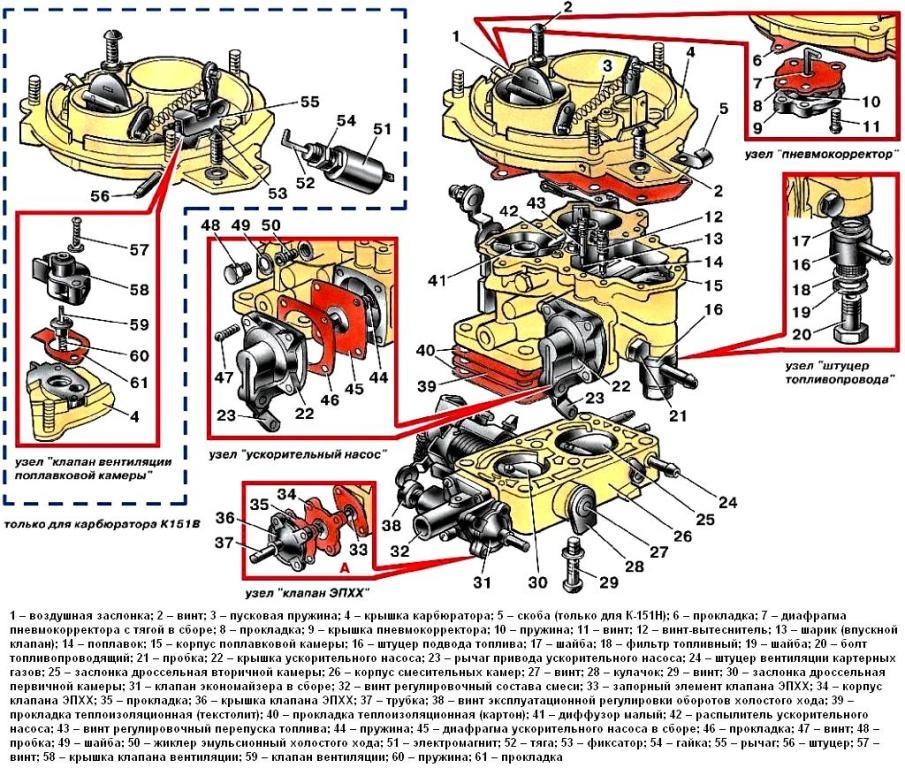

Татарин 7 560 Опубликовано 9 марта (изменено) 14 часов назад, НуржанАктобе сказал: На счет убавить обороты , где именно это винт находится? 38. Потихоньку закручиваешь Изменено 9 марта пользователем Татарин 1 Поделиться сообщением Ссылка на сообщение Поделиться на другие сайты
