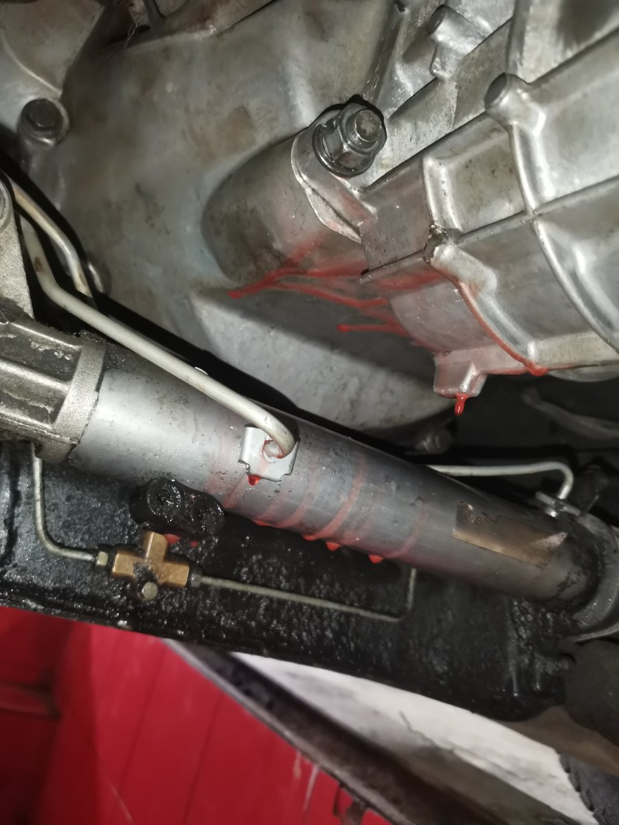

Ранис98 1 Опубликовано 12 апреля, 2025 Добрый день, такой вопрос газель некст камменск 2,8 при прокачки выбивает трубку(короткий) на рейки в чем может быть причина?(Как прокачиваю? Машина передок на домкрате на заглушенном движке на право и влево до конца запускаю и снова влево вправо и вибивает) Поделиться сообщением Ссылка на сообщение Поделиться на другие сайты
L2140 1 889 Опубликовано 12 апреля, 2025 @Ранис98 если речь про срыв трубки, то дело в неисправности скобы крепления. если речь про течь через уплотнение трубки при исправной скобе, то дело в неисправности уплотнительного кольца . Это всё если нет повреждений трубки (вмятины, заломы) Поделиться сообщением Ссылка на сообщение Поделиться на другие сайты
Ранис98 1 Опубликовано 12 апреля, 2025 Все решил проблему в магазине комплект трубок не соответствует с родной трубкой в итоге родная трубка держится на ура 1 Поделиться сообщением Ссылка на сообщение Поделиться на другие сайты
