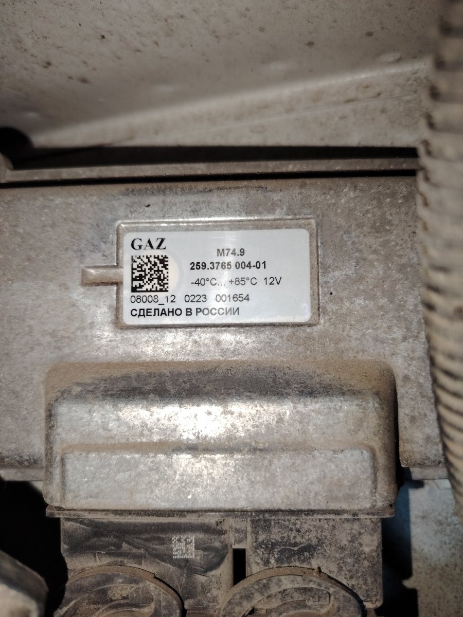

L2140 1 889 Опубликовано 23 апреля, 2025 @Альберт 102 какой модели эбу на машине? Поделиться сообщением Ссылка на сообщение Поделиться на другие сайты
Альберт 102 0 Опубликовано 24 апреля, 2025 @L2140 Поделиться сообщением Ссылка на сообщение Поделиться на другие сайты

L2140 1 889 Опубликовано 24 апреля, 2025 @Альберт 102 обратитесь к дилеру ГАЗ за консультацией и диагностикой. Все советы , данные Вам выше в теме для этого эбу не актуальны Поделиться сообщением Ссылка на сообщение Поделиться на другие сайты
