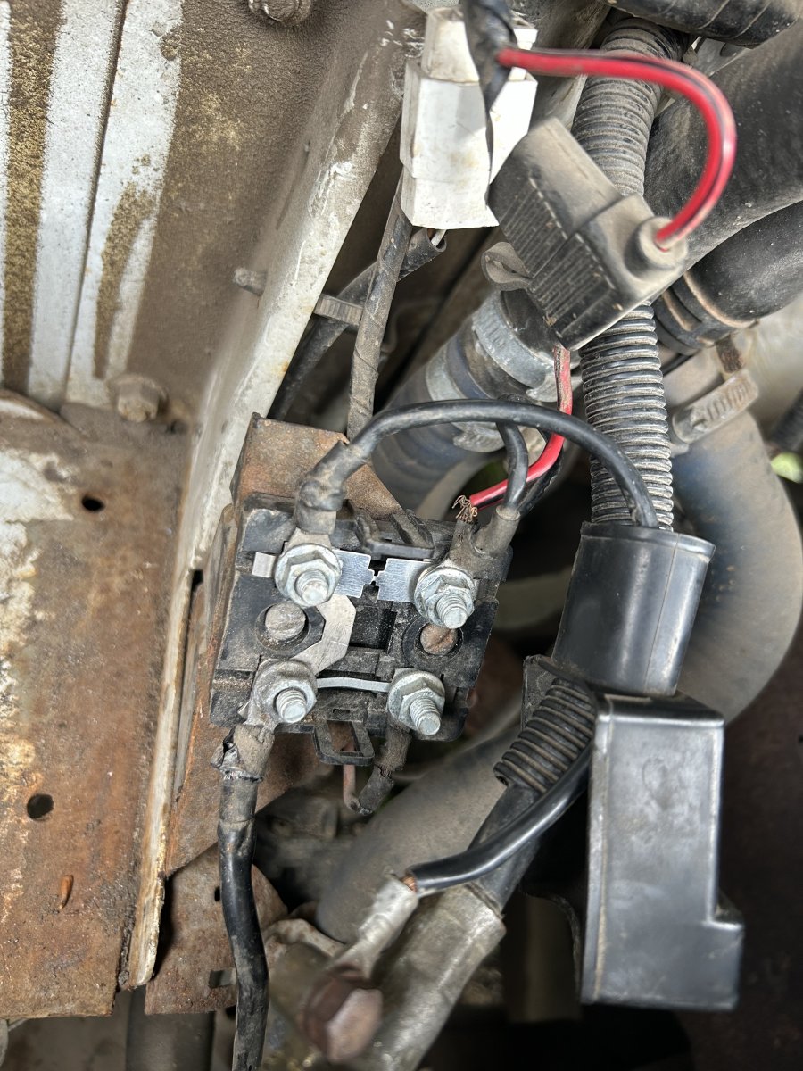

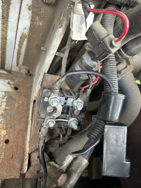

Дмитрий29 6 Опубликовано 24 апреля, 2025 Добрый день . Не так давно приобрёл газель на двигателе эвотеч у человека старой закалки . Двигатель новый , обороты не плавают , но старый владелец оказался «электрик». Машина приехала к моему дому своим ходом , долго стояла , выезжала пару раз на несколько сотен километров нареканий нет , но недавно случился момент - с утра поставил машину прогревать, ушел домой , прихожу заглохла , посмотрел предохранители в моторном , сгорел верхний ( фото прилагаю) , поставил на 60 ( при покупке там была скрепка) , какое то время поездил , опять заглохла , смотрю опять сгорел, поставил на 90 только повернул зажигание, салон затянулся густым дымом . Подскажите значения этих предохранителей и может даст кто совет куда лезть Поделиться сообщением Ссылка на сообщение Поделиться на другие сайты
L2140 1 857 Опубликовано 24 апреля, 2025 @Дмитрий29 @Дмитрий29 https://stt.ru/manual Руководства с обозначением предохранителей https://www.gazelleclub.ru/docs/elektroshemy/ электросхемы. Подойдет от бизнеса с УМЗ По фото видно , что добавлено на этот предохран что-то не штатное со своим предохранителем. Можно начать с отключения этого 2 Поделиться сообщением Ссылка на сообщение Поделиться на другие сайты

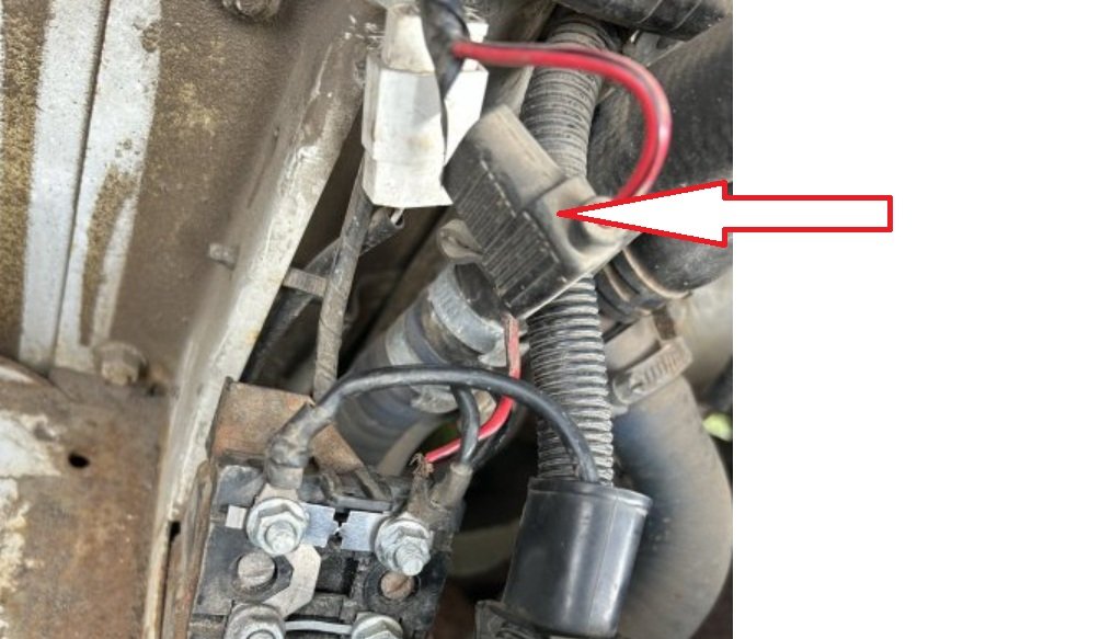

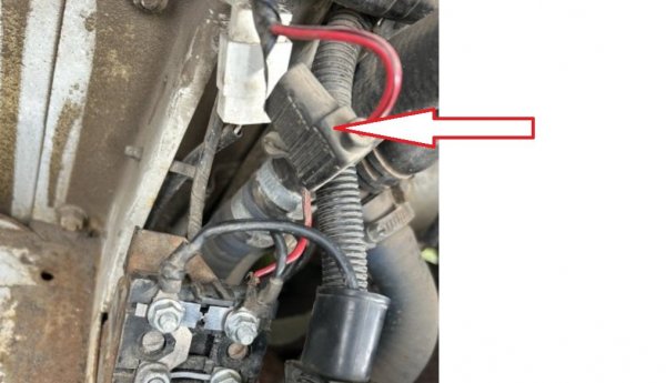

PanDiman 1 969 Опубликовано 24 апреля, 2025 внештатный сотрудник предохранительных органов (на фото отмечен стрелкой ) Поделиться сообщением Ссылка на сообщение Поделиться на другие сайты
Москаль 244 Опубликовано 24 апреля, 2025 (изменено) провода идущие к этому блоку больше всего подвержены эрозии, особенно клеммы. да блок на 2 "преда" надо заменить на 4 Изменено 24 апреля, 2025 пользователем Москаль 1 Поделиться сообщением Ссылка на сообщение Поделиться на другие сайты

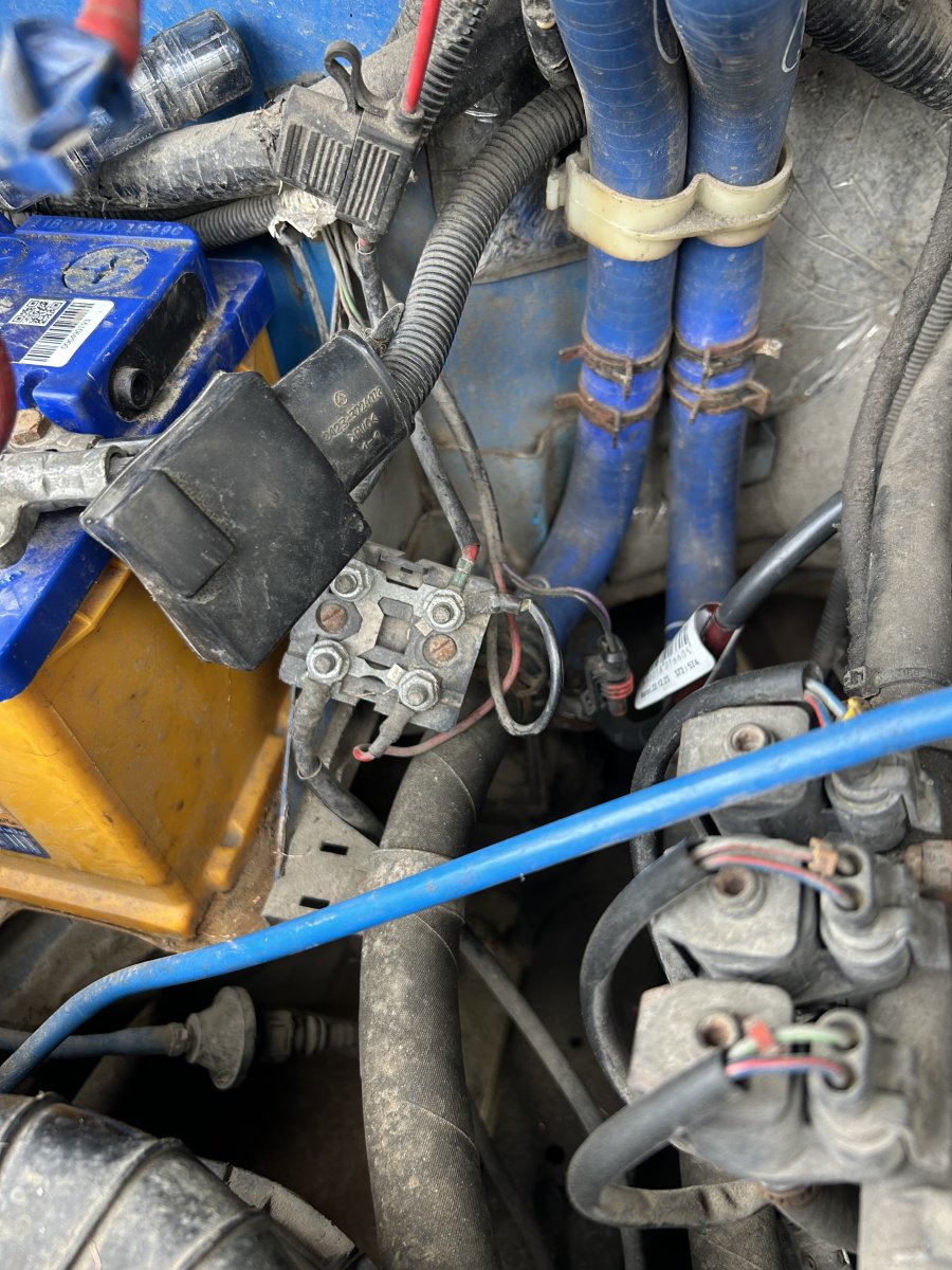

Дмитрий29 6 Опубликовано 25 апреля, 2025 @L2140 да у меня на втором авто тоже самое стоит 4216 , сколько лет , ни разу не горел Поделиться сообщением Ссылка на сообщение Поделиться на другие сайты
Дмитрий29 6 Опубликовано 26 апреля, 2025 Всем спасибо за помощь . Причина была такова : Перетерлась проводка в подрамнике , так как предыдущий владелец не правильно провел косу. Поделиться сообщением Ссылка на сообщение Поделиться на другие сайты
