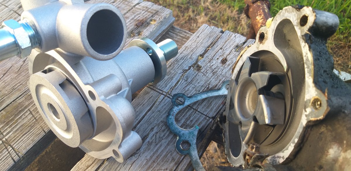

Денис22 375 Опубликовано Вторник в 14:38 Какая крыльчатка эффективнее? Поделиться сообщением Ссылка на сообщение Поделиться на другие сайты

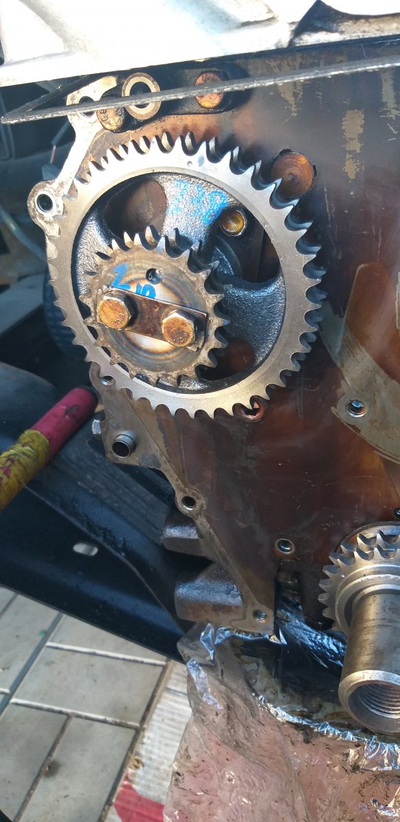

Денис22 375 Опубликовано Вторник в 14:59 Поставил новую пару на промвал. Притянул слегка болтами. Рукой провернуть не могу. Снял. Поставил старые звёзды. Крутится плотно. В чём затык? @samodelkin это к вопросу где находится м/насос. Поделиться сообщением Ссылка на сообщение Поделиться на другие сайты

lostmedia 328 Опубликовано Вторник в 16:24 1 час назад, Денис22 сказал: В чём затык? Сравни визуально в чем отличие старой и новой. Поделиться сообщением Ссылка на сообщение Поделиться на другие сайты
Денис22 375 Опубликовано Вторник в 16:41 16 минут назад, Татарин сказал: @Денис22 Фланец не менял? Вот как снял старые звёзды с промвала, так и поставил новые. Сейчас протянул новые и несколько оборотов в рукавицах сделал. Плотно конечно, но вращается. Должно ли быть такое сопротивлние? 17 минут назад, lostmedia сказал: Сравни визуально в чем отличие старой и новой. У новой повеохность прилегающая к фланчику прмвала имеет чистоту лучшую. Именно чистоту. А по размерам (высоте) одинаковые. Поделиться сообщением Ссылка на сообщение Поделиться на другие сайты

Татарин 7 272 Опубликовано Вторник в 19:01 3 часа назад, Денис22 сказал: это к вопросу где находится м/насос. Где и у всех.В "пузе" за поддоном. А ты звёзды идентичные старым взял? А то по фотке не очень понял.Новые промвала вроде как е3,а на КВ вроде е2.Или путаю? 1 Поделиться сообщением Ссылка на сообщение Поделиться на другие сайты
Александр Борисыч 1 067 Опубликовано Вторник в 19:59 4 часа назад, Денис22 сказал: Поставил новую пару на промвал. А звёзды РВ старые? ЗКВ осматривал? Тебе ещё не советовали весь новый комплект взять? Можно с разрезными ЗРВ, раз уж с транспортира зашёл. Поделиться сообщением Ссылка на сообщение Поделиться на другие сайты
Татарин 7 272 Опубликовано вчера в 02:41 9 часов назад, Денис22 сказал: Вот как снял старые звёзды с промвала, так и поставил новые. Сейчас протянул новые и несколько оборотов в рукавицах сделал. Плотно конечно, но вращается. Должно ли быть такое сопротивлние? Фланец подношеный,а звёзды новые.Возможно,привалочная поверхность новой звезды чуть шире.Сними звезду,сделай на фланце маркером ретушовку,прикрути звезду и прокрути.Потом сними,и по следам износа,поймёшь где и сколько поджимает.Возможно придётся фланец на плите шоркнуть. 1 Поделиться сообщением Ссылка на сообщение Поделиться на другие сайты

Денис22 375 Опубликовано вчера в 03:32 7 часов назад, Александр Борисыч сказал: Можно с разрезными ЗРВ Да с разрезными. 8 часов назад, Татарин сказал: Новые промвала вроде как е3,а на КВ вроде е2.Или путаю? На КВ поставил уже с нового комплекта. И на промвале тоже от туда. Нашёл. Вот такой комплект ставлю. "ПРОГРЕСС. Комплект ремонтный привода ГРМ "ИДЕАЛЬНАЯ ФАЗА" с башмаком + фазометр, цепи CZ,Чехия арт.406.3906625-15" 2 Поделиться сообщением Ссылка на сообщение Поделиться на другие сайты
БРОДЯГА74 5 454 Опубликовано 20 часов назад (изменено) 16 часов назад, Денис22 сказал: Должно ли быть такое сопротивлние? Нет, любое сопротивление это нагрев, должно свободно вращатся но без люфта осевого! 18 часов назад, Денис22 сказал: Какая крыльчатка эффективнее? Не трогай крыльчатку, не поменяешь ты её местами, неее, поменять можно конечно, но она не сядет второй раз плотно, её еще и регулировать нужно! Нормальная крыльчатка на новой помпе, лучше чем металлическая! В 27.05.2025 в 11:20, Денис22 сказал: А состояние маслонасоса как можно проверить пока разобрана передняя часть ДВС? Никак, давление было нормальное? Если манометр механический показывает норму, не лезь туда, вообще, это не требование, совет!)))) Изменено 19 часов назад пользователем БРОДЯГА74 1 Поделиться сообщением Ссылка на сообщение Поделиться на другие сайты
