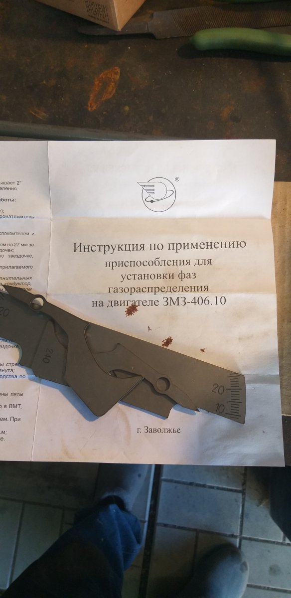

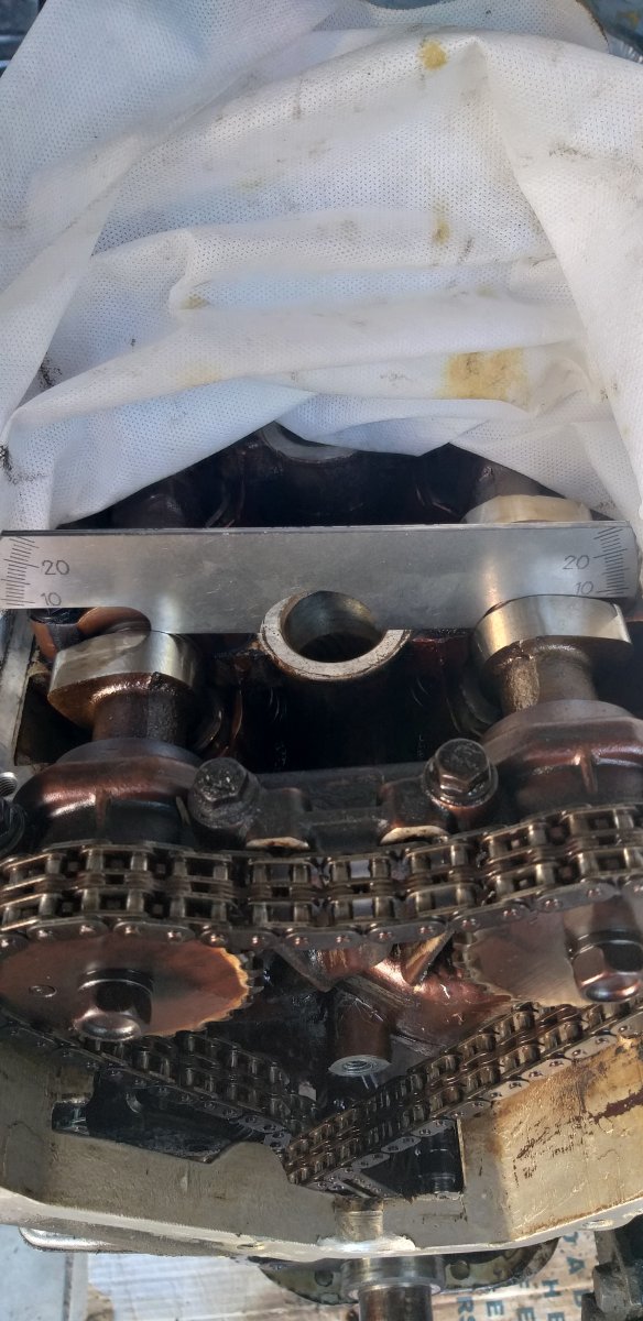

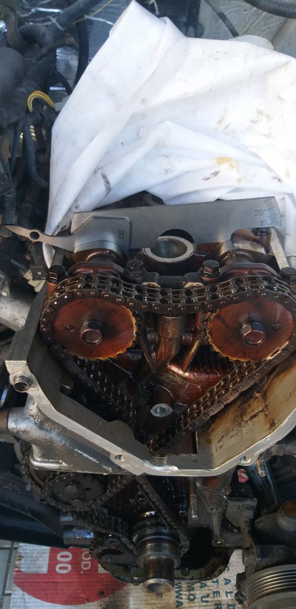

Добрый день, подскажите такую мульку. Транспортир не вставляется между распредвалами. Вроде всё делаю как в инструкции к нему. Но... не стоИт блин...
Добавляю просто необходимые 25 слов для возможности публикации...:smile: - диаметр тела самого вала между кулачками большое.
Даже если и приложить стрелку, то получается что она смотрит наружу за пределы шкалы. Хотя в инструкции написано, что кулачки должны смотреть наружу.
Татарин
@Денис22 Средней ямкой на распредвал.Сначала на один, потом на второй.:biggrin:

Планку сдвинь в сторону стрелки.

Я уже додумался , но мля в инструкции нарисовано не так.

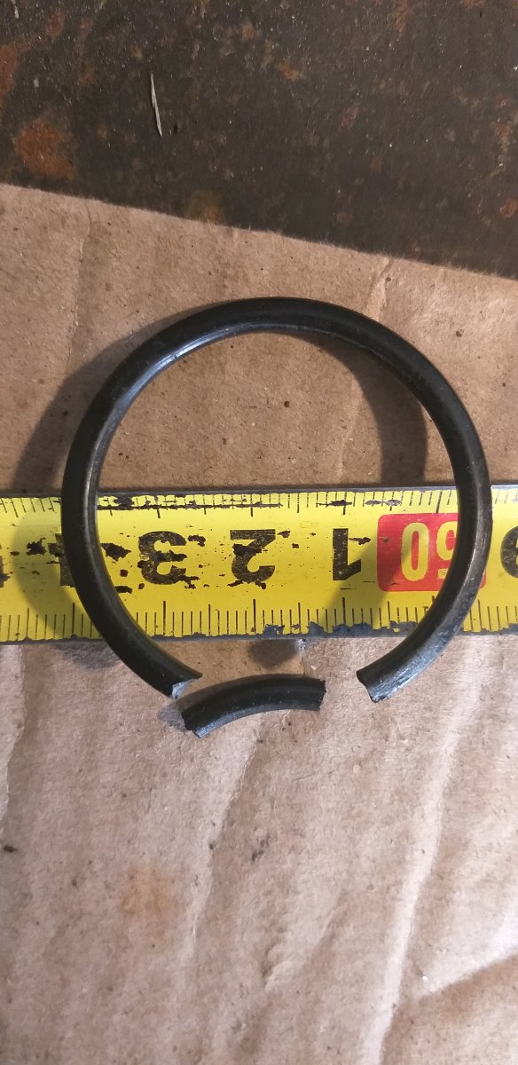

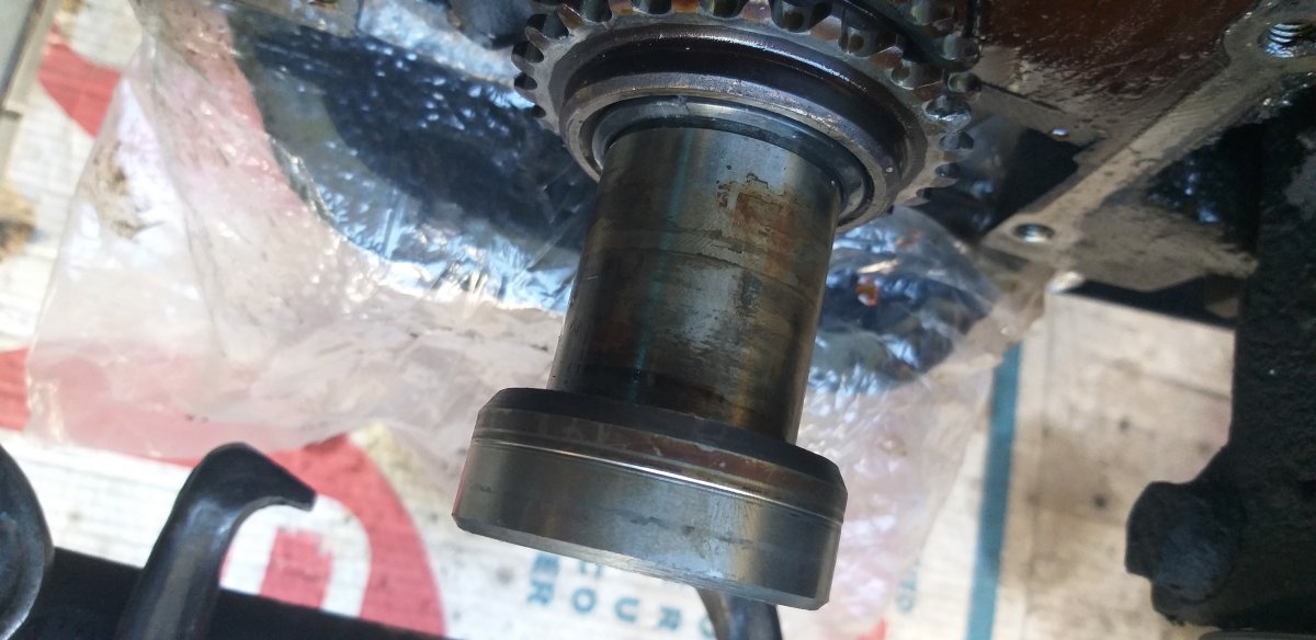

Ещё я снял колечко между звёздочкой кв и втулкой под сальник. Оно развалилось как пластиковое. Я так понимаю оно резиновое, просто затвердело?  И ещё. Втулку надо ставить фаской внутрь? Так оно стояло. Хотя логичнее фаской наружу.

23 минуты назад, Денис22 сказал:

привод в любом положении
кольцо резиновое да

Денис22
А могло сочиться масло из за того что колечко затвердело? Сальник вроде норм и втулка без натёртой дорожки.
Александр Борисыч
18 минут назад, Денис22 сказал:
Да;
 я тоже отметил,что втулка без канавки.
БРОДЯГА74
1 час назад, Денис22 сказал:
Да, эта фаска чтобы сальник не порвать, она вставляется после сборки крышки!

27 минут назад, Денис22 сказал:
Могло, только из под стяжного болта, через сальник никак...короче оно держит масло по валу!
german
8 часов назад, Денис22 сказал:
А это точно тот транспортир который нужен, а не какой либо другой?
БРОДЯГА74
Других для 405 не бывает, нужно только правельно установить)
Денис22
@german первая мысль тоже такая была, вторая что валы левые, третья что у меня супердрыгатель. Потом покубаторил, прикинул и сообразил.:biggrin: Вечером проверю.
7 часов назад, БРОДЯГА74 сказал:
Если так то да. Только туго снималось эта втулка. Насаживать надо как то поаккуратнее будет. На паре видосов видел что одевают крышку уже на установленную втулку, вот и подумал про фаску.
БРОДЯГА74
6 минут назад, Денис22 сказал:
Кто как может, тот так и ставит, по идее крышку поставить не затягивать, втулку засадить, потом крышку притянуть, так думаю будет правельно! Посмотри на втулке проточка под резиновое кольцо только с одной стороны, но есть и с обоих!

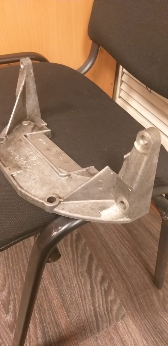

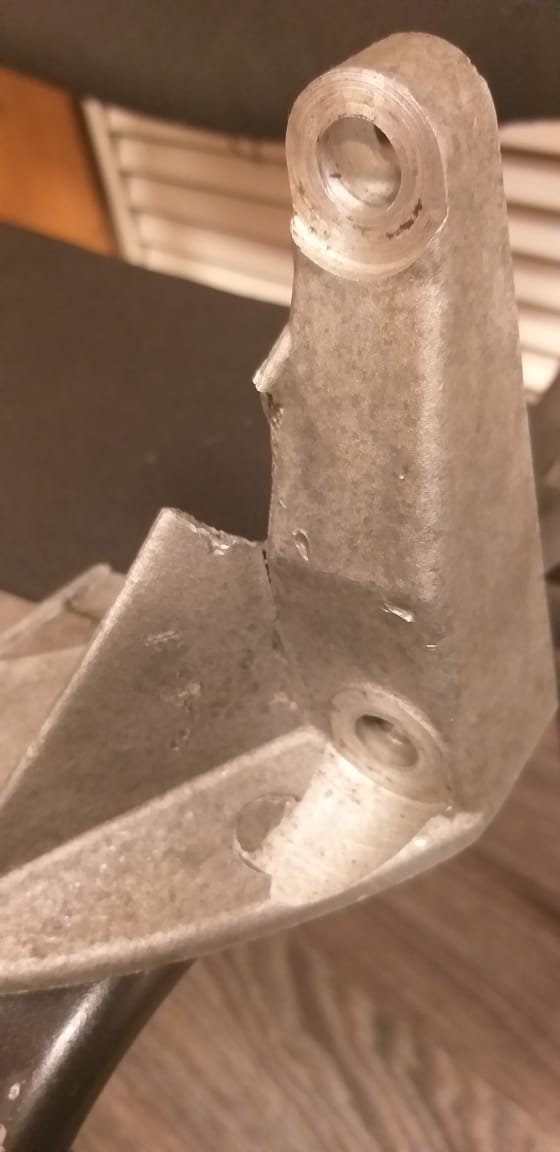

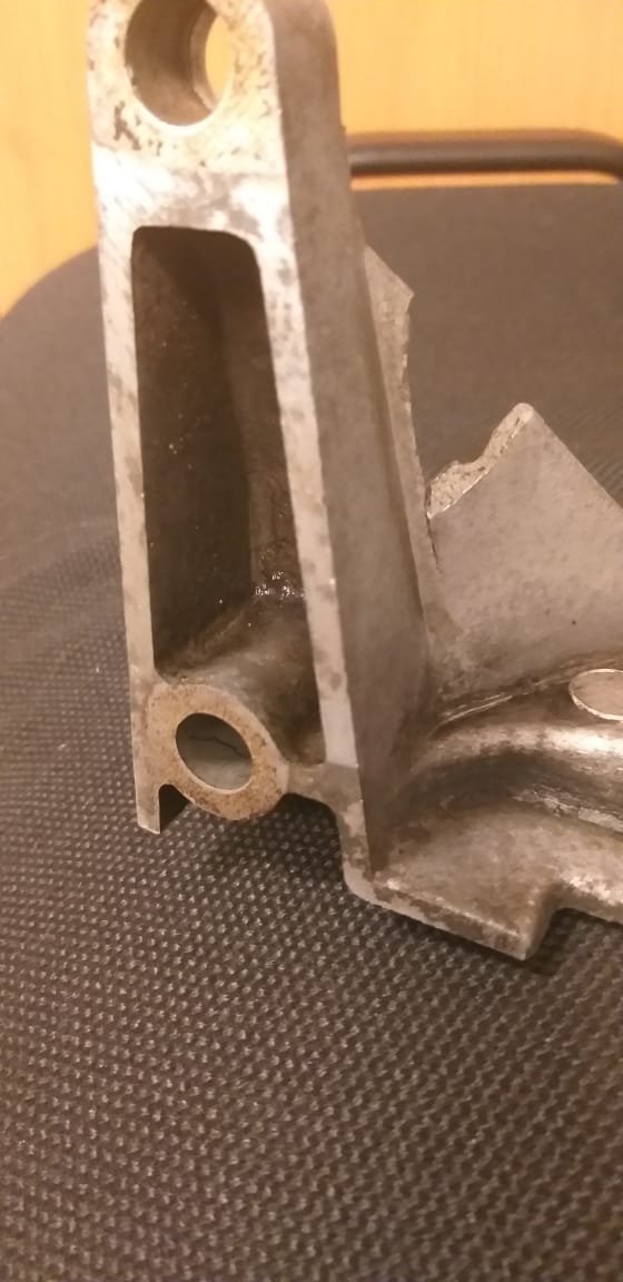

Денис22
Ещё вопрос. На усилителе скол. И трещинка продолжается. Но этому делу уже лет 10 и примерно 80-100 тыс.км. Я его когда снимал, то с него (с полости где скол) слилось масло. Т.е. оно туда натекло. Откуда? С правой стороны где целое, была сухая грязь только. Маховик и задняя стенка картера сухие.
Наверно вот эта фотка лучше будет.

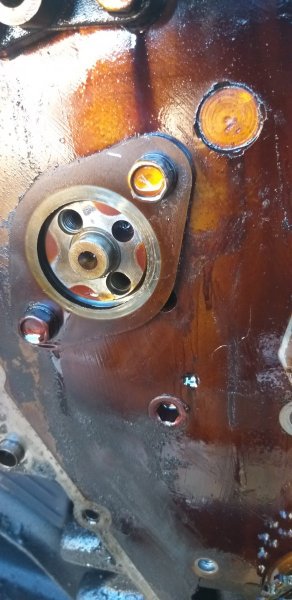

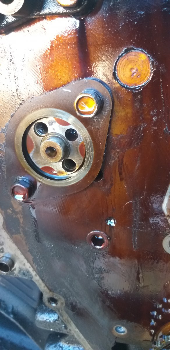

Денис22
А вот такой налёт за 146 тк. Это нормально? Потому что на поверхностях, до которых я смог достать и протереть 40-50тк назад -  они чистые.

Татарин
@Денис22 Купи антижир для плит.Только сразу воду под рукой иметь нужно.Лучше мойка.Потому-что щёлочь жрёт алюминий.Не так чтоб вот вдребезги,но жрёт.По пене увидишь.Будет крышка чистенькая как котовы усики.
