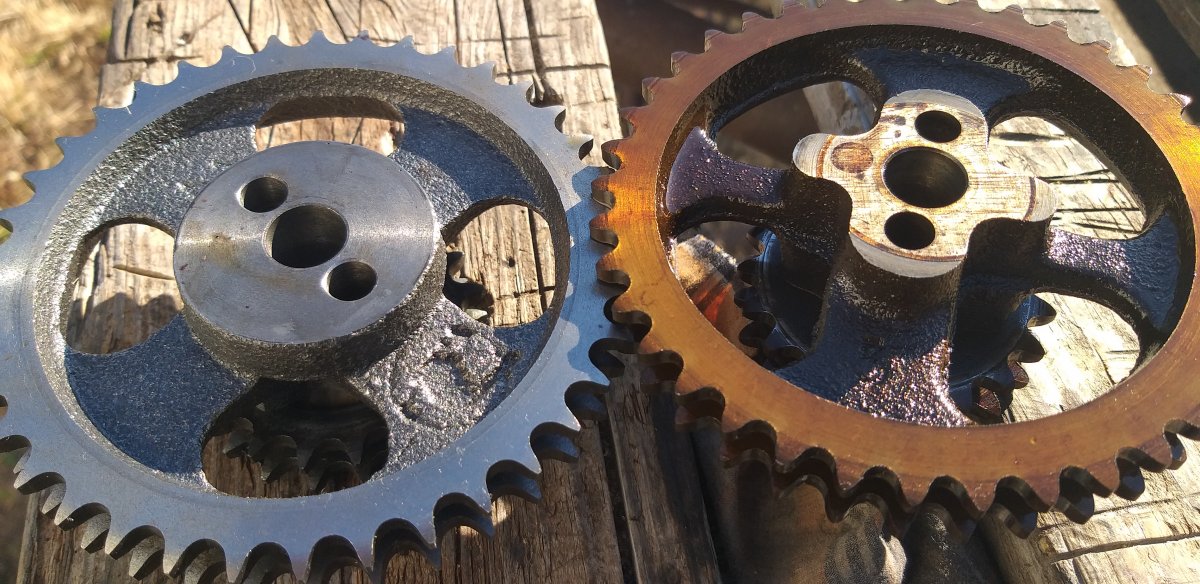

Ну вот видно за что терло. Справа старая звезда на фланчике по наруже видна выработка. На том что слева (новый) её нет пока. Значит надо организовать.
А осевое перемещение промвала 4мм. Это допустимо? Конечно когда звезда притянута его нет совсем. Получается за счёт трения фланца звезды и накладки.

Звезда какая-то странная, не похожа она на Прогрессовскую...
Проверь как цепь на неё ложится, по моему она может болтатся. Диагноз по фото...)))))

И чего? Это нормально, поставишь нормально звезду и задашь это смещение !
Сними крышку с привода помтри на шестеренки, проверь как затянута шестерня на этом валу!
Только ничего не разбирай, только посмотри и проверь!)

Вот всё с одной красной коробки. А цепи я проверял (для интереса) со всех комплектов по разным звёздам. И вот что выяснил. 1.Старая цепь и новая звезда (комплекты все под звездный натяжитель). Обкаталась идеально, без люфтов. 2. Новая звезда из башмачного комплекта и новая цепь из звёздного комплекта. Вроде и легла на звезду, но не плотно. Ну лабуда короче всё. Надо ставить всё что либо в одной коробке, либо в другой.:smile:.

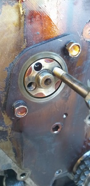

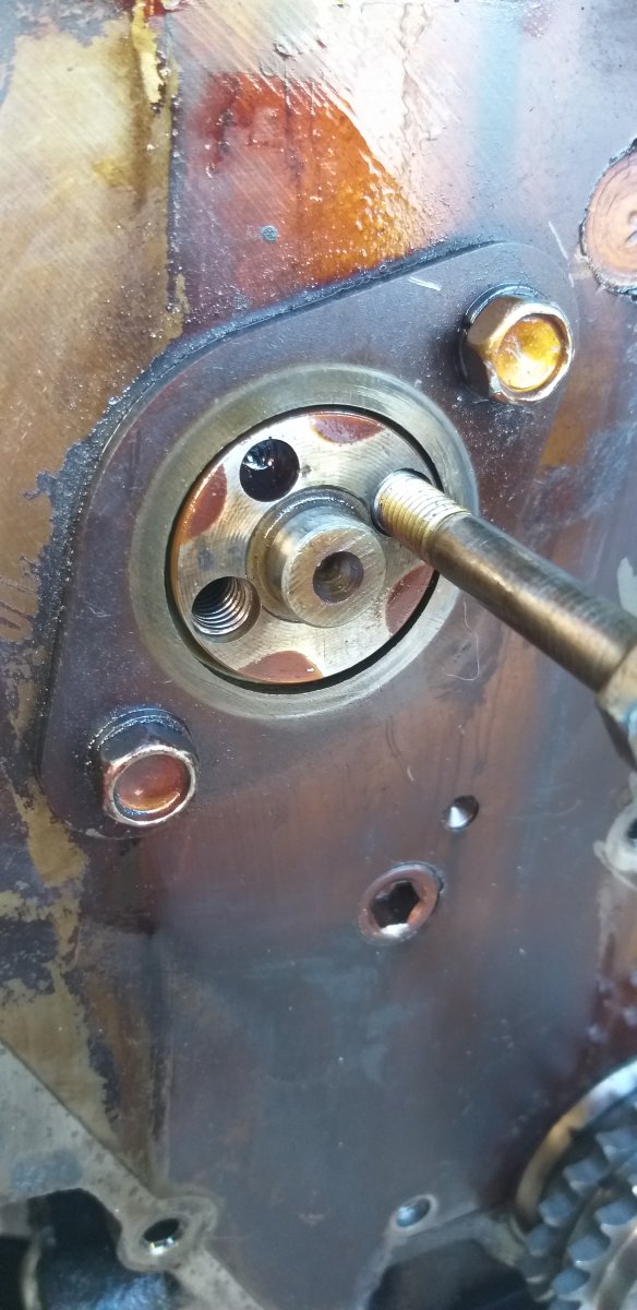

Установил звёзды на промвал. Появился осевой люфт -1,5мм. При вращении не восьмерит, находится в плоскости со звездой на КВ и звёздами РВ. Критично этот люфт?

Люфт надо убирать.А как ты его измерил,чисто рукой что-ли?
Штангелем. Но не суть. Завод рекомендует 0,3 мм. Буду подгонять в этот допуск.
