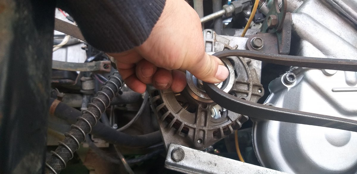

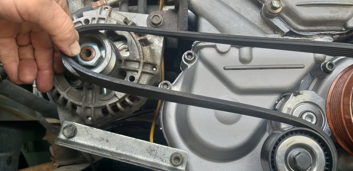

Денис22 452 Опубликовано 5 июня, 2025 Вот проконсультируйте по ремню. У меня два ремня, поликлиновых. Один для с навесным насосом ГУР, другой без него. Возил с собой на всякий случай. Сегодня подумал, что завезти двс можно и без ГУРа. Тем более надо его ревизировать и заменить масло. Так вот. Ремень оказался слегка коротким. Примерно на диаметр шкива генератора. Если я наклоню генератор укоротив упроную пластину? Или для евро 3 большей длинны ремень нужен? Поделиться сообщением Ссылка на сообщение Поделиться на другие сайты
Александр Борисыч 1 373 Опубликовано 5 июня, 2025 28 минут назад, Денис22 сказал: Примерно на диаметр шкива генератора. Если я наклоню генератор укоротив упроную пластину? Или для евро 3 большей длинны ремень нужен? Мне отсюда видится что не так вставил. Поделиться сообщением Ссылка на сообщение Поделиться на другие сайты
Денис22 452 Опубликовано 5 июня, 2025 7 минут назад, Александр Борисыч сказал: Мне отсюда видится что не так вставил. Не так пластину генератора постпвил? Не на тот винт крепления лобовой крышки? Поделиться сообщением Ссылка на сообщение Поделиться на другие сайты
Александр Борисыч 1 373 Опубликовано 5 июня, 2025 3 минуты назад, Денис22 сказал: Не на тот винт крепления лобовой крышки? Ремень не так завёл. Я однажды на Татнефти газелиста спас от греха. Он уже другой ремень искал, что бы повеситься. 1 Поделиться сообщением Ссылка на сообщение Поделиться на другие сайты
lostmedia 360 Опубликовано 6 июня, 2025 10 часов назад, Денис22 сказал: проконсультируйте по ремню Ты бы хоть фото выложил. Поделиться сообщением Ссылка на сообщение Поделиться на другие сайты
vlad75 360 Опубликовано 6 июня, 2025 42 минуты назад, lostmedia сказал: Ты бы хоть фото выложил. Зачем? Там надо просто посмотреть, куда ролик натяжителя двигается при натяжении, чтобы понять, что не ту ветку ремня за него пытаешься зацепить. Поделиться сообщением Ссылка на сообщение Поделиться на другие сайты
lostmedia 360 Опубликовано 6 июня, 2025 27 минут назад, vlad75 сказал: Зачем? Чтобы не гадать на кофейной гуще. Поделиться сообщением Ссылка на сообщение Поделиться на другие сайты
Денис22 452 Опубликовано 6 июня, 2025 1 час назад, lostmedia сказал: Чтобы не гадать на кофейной гуще. Если буду пытаться с усилием натянуть, то надо разрядить натяжитель. Иначе согнётся. Или его надо сразу разрядить до установки ремня? Поделиться сообщением Ссылка на сообщение Поделиться на другие сайты
lostmedia 360 Опубликовано 6 июня, 2025 (изменено) Ну тут всё нормально, оттяни натяжитель и ремень оденется. Изменено 6 июня, 2025 пользователем lostmedia Поделиться сообщением Ссылка на сообщение Поделиться на другие сайты
Денис22 452 Опубликовано 6 июня, 2025 3 минуты назад, lostmedia сказал: Ну тут всё нормально, оттяни натяжитель и ремень оденется. Из натяжителя вытащить стопор? Поделиться сообщением Ссылка на сообщение Поделиться на другие сайты
lostmedia 360 Опубликовано 6 июня, 2025 @vlad75, вот видишь зачем фото, написано 13 часов назад, Денис22 сказал: Примерно на диаметр шкива генератора. А оказывается всего-то на см. 4 минуты назад, Денис22 сказал: Из натяжителя вытащить стопор? Конечно Поделиться сообщением Ссылка на сообщение Поделиться на другие сайты
Денис22 452 Опубликовано 6 июня, 2025 1 минуту назад, lostmedia сказал: @vlad75, вот видишь зачем фото, написано А оказывается всего-то на см. Фото ремня через ГУР. А это фото ремня для без ГУРа. А! Ремень, который с ГУРом старый. А для без ГУРа новый. Поделиться сообщением Ссылка на сообщение Поделиться на другие сайты
lostmedia 360 Опубликовано 6 июня, 2025 Размер ремня какой? Поделиться сообщением Ссылка на сообщение Поделиться на другие сайты
