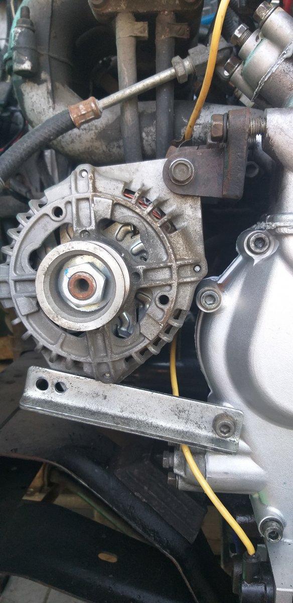

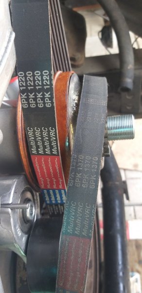

Денис22 452 Опубликовано 6 июня, 2025 8 минут назад, lostmedia сказал: Размер ремня какой? Стопор я вытащил, но ролик не отклоняется вверх. Вниз, для натяга, хороший ход. А вверх что бы завести ремень не идёт. По ходу надо просверлить рядом отверстие в упорной планке генератора. Поделиться сообщением Ссылка на сообщение Поделиться на другие сайты

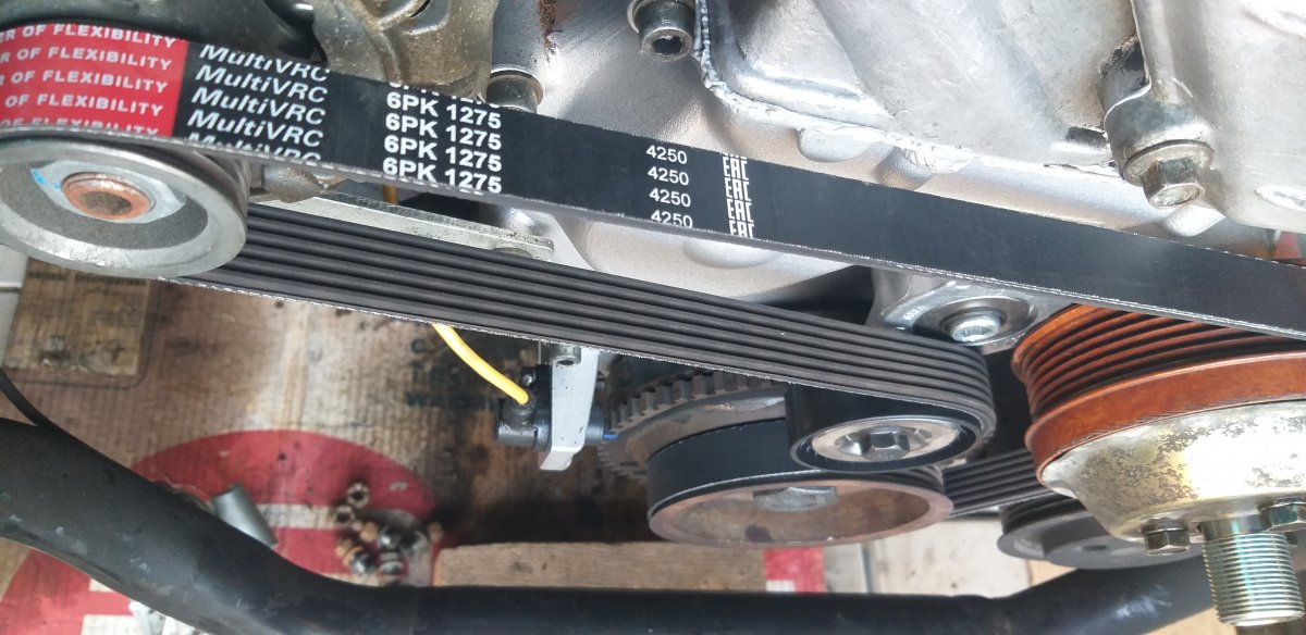

Денис22 452 Опубликовано 6 июня, 2025 Неа. Доп отверстие не помогло. Дальше приближать шкив генератора он упирается в блок. Даже если под верхний кронштейн подложить дистанционные шайбы, тоже не сильно помогает. Но ремень для сГУРом налазит. Вывод ремень для безГУРа - маленький. Поделиться сообщением Ссылка на сообщение Поделиться на другие сайты
PanDiman 1 911 Опубликовано 6 июня, 2025 (изменено) 1 час назад, Денис22 сказал: Из натяжителя вытащить стопор? я не вытаскивал чеку, надел ремень и потом снял и все натянулось. Правда у меня УМЗ Изменено 6 июня, 2025 пользователем PanDiman 1 Поделиться сообщением Ссылка на сообщение Поделиться на другие сайты
Денис22 452 Опубликовано 6 июня, 2025 Ключевые слова надо ремень. Метнулся в город. Купил ремень для евро 3. Размер 1275. Всё просто. И, да. Стопор вынимается после устаноаки ремня. Однако натяг такой приличный. Пальцем на пргиб конечно. Поделиться сообщением Ссылка на сообщение Поделиться на другие сайты

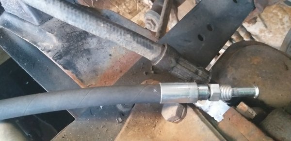

Денис22 452 Опубликовано 6 июня, 2025 Кто что может сказать про такие заделки шлангов ГУР? Который установлен прошел около 80 тк и поставил я его в 2008году. Вот менять его или оставить пока? Остальные шланги и бачек меняю. Поделиться сообщением Ссылка на сообщение Поделиться на другие сайты

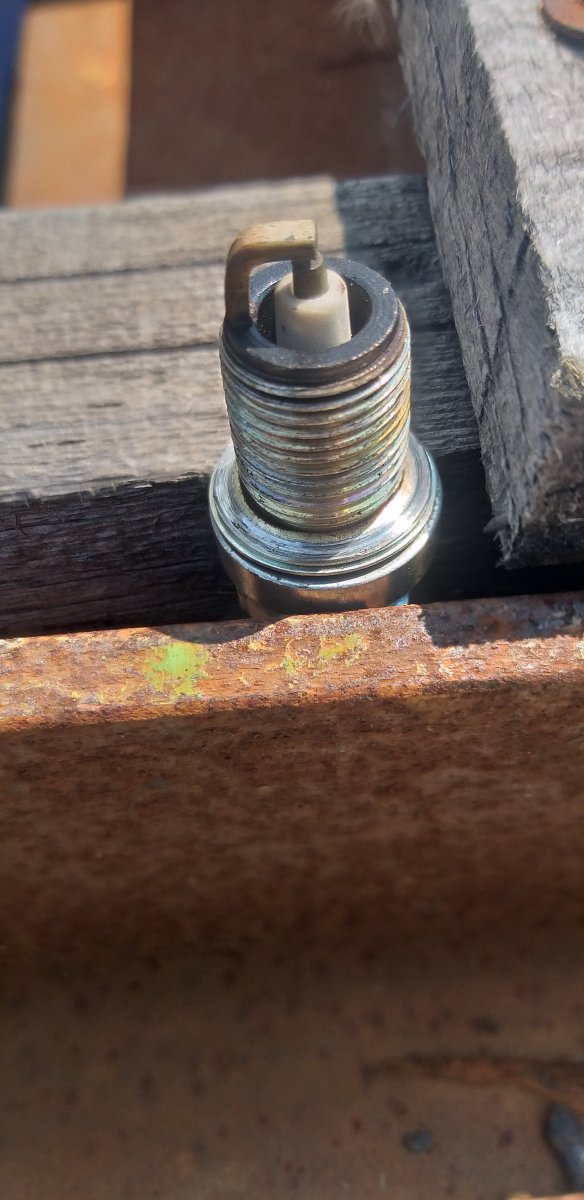

Денис22 452 Опубликовано 7 июня, 2025 (изменено) Собрал, залил, завёл. Масло около 6 на холодную. Работает вообще тихо. Конечно вентилятора нет, ГУРа нет. Только вот на холостых не работает. Если не подгазовывать, то глохнет. Если держать газульку примерно на 1500/2000 оборотов, то вроде работает. Но как то приколбашивает дрыгатель. Буду разбираться с топливоподачей. "Ну всё же нормально было." Все четыре свечи такие Изменено 7 июня, 2025 пользователем Денис22 Поделиться сообщением Ссылка на сообщение Поделиться на другие сайты

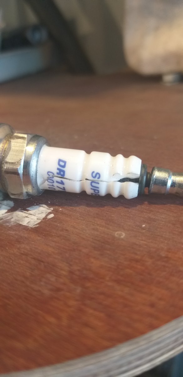

Денис22 452 Опубликовано 8 июня, 2025 59 минут назад, БРОДЯГА74 сказал: @Денис22 Посмотри маленький шланчик на регуляторе давления топлива !!! На топливной рампе, возле кабины, его так невидно, рукой пошарится там нужно! Все шланги на местах. Но. Выкрутил из второго цилиндра свечу с треснувшим изолятором. Заменил. Вроде всё норм. Но на диагностику наверное стоит съездить. И не понятно почему из свечного колодца второго цилиндра выскакивает резиновая манжета. Я её заправлю, а она опять выскакивает. Трещина на свече свежая. Может плохо держать прокладка свечного колодца на клапанной крышке? Я их поставил новые, силиконовые. Поделиться сообщением Ссылка на сообщение Поделиться на другие сайты
БРОДЯГА74 5 863 Опубликовано 8 июня, 2025 13 минут назад, Денис22 сказал: Может плохо держать прокладка свечного колодца на клапанной крышке? Может, но тогда будет масло в колодце, свеча точно от этого не лопнет... 1 Поделиться сообщением Ссылка на сообщение Поделиться на другие сайты

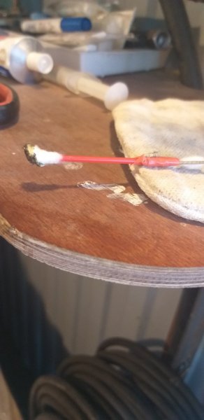

Денис22 452 Опубликовано 8 июня, 2025 В общем выкрутил из второго цилиндра новую свечу, а прокладка покоцаная. Как буд то не ровная, а местами промятая кромка. Осколок изолятора от предыдущей свечи лежит внизу. Естественно уже измельчён новой свечкой. Как достать из свечного колодца этот мусор? 1 минуту назад, БРОДЯГА74 сказал: Может, но тогда будет масло в колодце, свеча точно от этого не лопнет... Ну движок поработал минут 4_5 всего. Да, свеча чистая не в масле. Поделиться сообщением Ссылка на сообщение Поделиться на другие сайты
aldar 1 574 Опубликовано 8 июня, 2025 15 минут назад, Денис22 сказал: Все шланги на местах. Но. Выкрутил из второго цилиндра свечу с треснувшим изолятором. Заменил. Вроде всё норм. Но на диагностику наверное стоит съездить. И не понятно почему из свечного колодца второго цилиндра выскакивает резиновая манжета. Я её заправлю, а она опять выскакивает. Трещина на свече свежая. Может плохо держать прокладка свечного колодца на клапанной крышке? Я их поставил новые, силиконовые. могут прорыватся газы из цилиндра.у меня так было когда поставили ввертыш в посадочное место свечи. чтобы меньше дергался двиг меришь сопротивление всех свечей и бронепроводов.переставляешь их так чтобы по итогу получилось так чтобы в все пары(свеча+провод) имели одинаковое сопротивление.. 5 минут назад, Денис22 сказал: Как достать из свечного колодца этот мусор? пинцетом...хорошо что второй ц. Поделиться сообщением Ссылка на сообщение Поделиться на другие сайты
БРОДЯГА74 5 863 Опубликовано 8 июня, 2025 8 минут назад, Денис22 сказал: Как достать из свечного колодца этот мусор? Палочку с солидолом, пластилином и т.д. 1 Поделиться сообщением Ссылка на сообщение Поделиться на другие сайты
