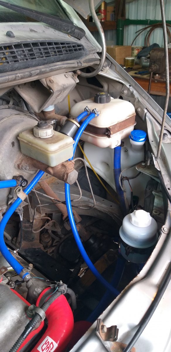

БРОДЯГА74 5 506 Опубликовано 12 июня @Денис22 Поставь бачек омывателя от Бизнеса в крыло, выбрось это убожество. Места освободится уйма! 1 Поделиться сообщением Ссылка на сообщение Поделиться на другие сайты
Денис22 396 Опубликовано 12 июня 2 часа назад, БРОДЯГА74 сказал: @Денис22 Поставь бачек омывателя от Бизнеса в крыло, выбрось это убожество. Места освободится уйма! Буду ставить от бизнеса вут и бачек тоже. Кронштейн для него надо сделать? Поделиться сообщением Ссылка на сообщение Поделиться на другие сайты
БРОДЯГА74 5 506 Опубликовано 12 июня 1 минуту назад, Денис22 сказал: Буду ставить от бизнеса вут и бачек тоже. Кронштейн для него надо сделать? Там 2 шпильки, и снизу болтик по моем... Поделиться сообщением Ссылка на сообщение Поделиться на другие сайты

Денис22 396 Опубликовано 21 июня В 12.06.2025 в 09:42, БРОДЯГА74 сказал: @Денис22 Поставь бачек омывателя от Бизнеса в крыло, выбрось это убожество. Места освободится уйма! О! Красотааа! 4 Поделиться сообщением Ссылка на сообщение Поделиться на другие сайты
