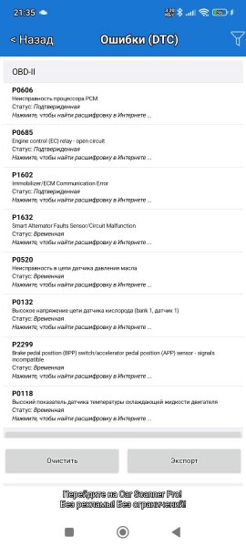

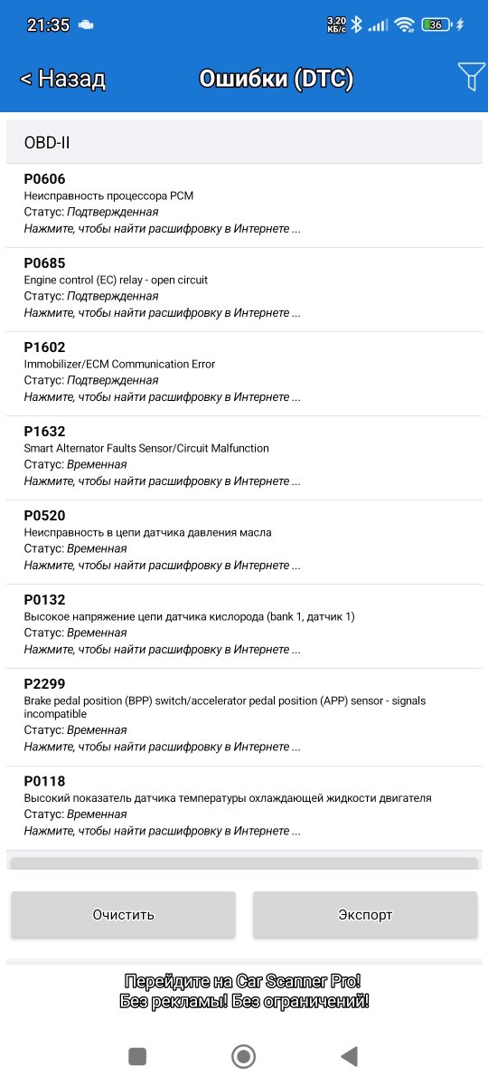

Артем83 0 Опубликовано 26 мая, 2025 На форуме новичок камни если что не кидать) Менял термостат снимал фишку с датчика. Заменил термостат, фишку вставил. Полез под панель за магнитофон перемотать изоленту на клавишах т.к. ссохлась. Вечером ключь в замок не крутит стартер не работает бензонасос и кнопка газ/бензин. Панель горит, чек горит вольтаж показывает. Китайский eml327 показывает ошибки Поделиться сообщением Ссылка на сообщение Поделиться на другие сайты

Артем83 0 Опубликовано 30 мая, 2025 Все тема закрыта. Сгорела микросхема в блоке управления. Перепояли . Цена вопроса 10000 т.р. Поделиться сообщением Ссылка на сообщение Поделиться на другие сайты
