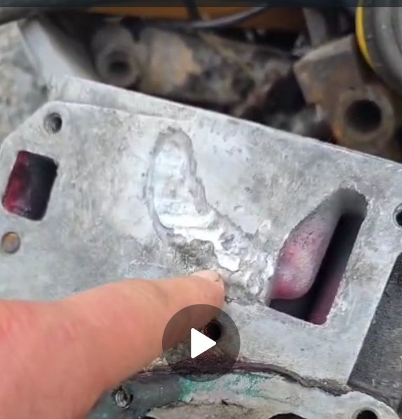

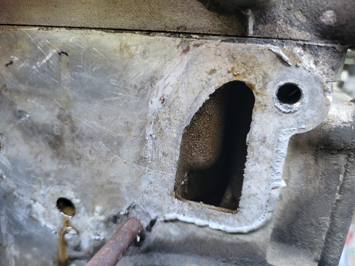

Степа 87 Опубликовано 9 июня, 2025 Проблема следующая. Трещина на блоке в районе помпы. Как быть, что делать. Машине 5л, пробег всего 55ткм. Машина не для грузоперевозок, используется чисто в личных целях. Была ли отзывная компания по блокам? Гарантийщики наверняка будут отталкивать от себя. https://youtube.com/shorts/1__8EcNIpK8?si=JM5ASzvKG2--jjSn Поделиться сообщением Ссылка на сообщение Поделиться на другие сайты

Степа 87 Опубликовано 9 июня, 2025 (изменено) 2 часа назад, zhn36 сказал: только замена блока лично видел 2 таких блока Ну вот в копилочку, я и плюс у друга. 3 часа назад, PanDiman сказал: а как узнал ? Очень просто, всё сырое, и очень хорошо видно трещину на фото Нижнее фото, трещина у друга, варить бесполезно, даже с зачисткой до 1см в глубь Изменено 9 июня, 2025 пользователем Степа Поделиться сообщением Ссылка на сообщение Поделиться на другие сайты
L2140 1 857 Опубликовано 9 июня, 2025 1 час назад, Степа сказал: даже с зачисткой до 1см в глубь Дриснуло же от шпилечного отверстия крепления ГБЦ. Поэтому, начинать надо оттуда. А передняя стенка- это косметика. Она цельным паронитом ремонтируется под помпу. 1 час назад, Степа сказал: друга Друг то тоже негерметичность уплотнения гбц/бц превышением момента затяжки лечил? 1 Поделиться сообщением Ссылка на сообщение Поделиться на другие сайты
