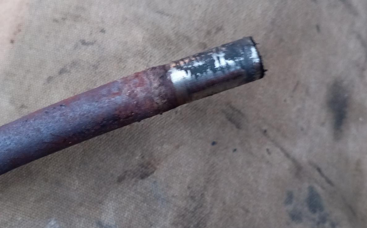

БРОДЯГА74 5 861 Опубликовано 26 июля, 2025 (изменено) 11 минут назад, Артём063 сказал: Вопрос по трубке щупа. Она просто вставлена плотно По прокладке тут почитай, закажи металл, не пожалеешь. Изменено 26 июля, 2025 пользователем БРОДЯГА74 Поделиться сообщением Ссылка на сообщение Поделиться на другие сайты

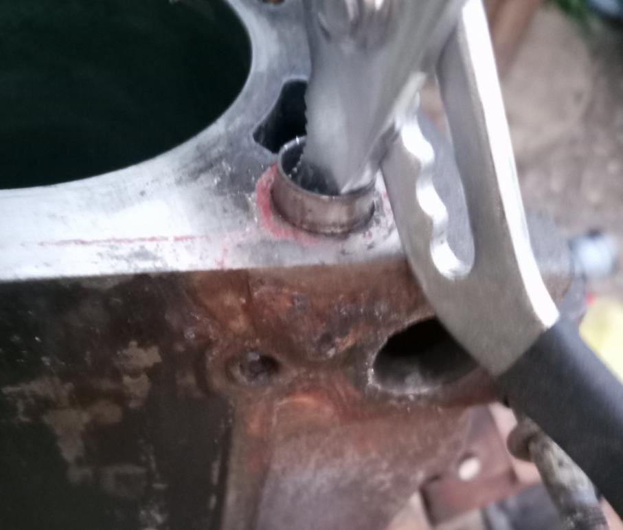

Артём063 2 Опубликовано 26 июля, 2025 2 минуты назад, БРОДЯГА74 сказал: Она просто вставлена плотно Хм. Тогда полюбому греть блок, что бы отверстие расширилось. А то ключ просто сдирает металл с трубки и всё, никаких подвижек... Поэтому и подумал, что может предыдущие хозяева на герметик посадили. Поделиться сообщением Ссылка на сообщение Поделиться на другие сайты
Lakostra 185 Опубликовано 26 июля, 2025 1 час назад, Артём063 сказал: Т.е. других конструктивных изменений в блоке 100% нет? 150 Т.КМ. ЗМЗ-40522 с прорезями,все прекрасно работает безо всяких вставок.СОБОЛЬ 4Х4. Поделиться сообщением Ссылка на сообщение Поделиться на другие сайты

samodelkin 68 Опубликовано 27 июля, 2025 12 часов назад, Артём063 сказал: Вопрос по трубке щупа. Доброго дня. Я на всех своих моторах этого семейства на эту трубку накидываю гайку ( по моему на 10, точно не помню ) до уровня чуть выше прилегания ГБЦ, прихватываю каплей сварки сверху. Теперь беру гвоздодёр опираюсь в плоскость блока ( через подложку ) и легким движением руки выдёргиваю трубку щюпа. При сборке гайка остаётся на месте ( никому НЕ мешает ) и ждёт своей работы до следующей капиталки двигателя. Полная масса автомобиля увеличивается ! ( на массу гайки ) 4 1 Поделиться сообщением Ссылка на сообщение Поделиться на другие сайты

Артём063 2 Опубликовано 30 июля, 2025 В общем, сварочника не было под рукой, решил немного подругому снять. Хрен там. Похоже действительно трубку посадили на герметик, только нагрев блок горелкой он начал хоть как-то поддаваться. Да и на фотках в интернете трубка с расширением, а у меня просто прямая. С направляющими под головкой тоже голову сломал, и так и сяк пытался вытащить, в итоге, получилось только как на фото. Поделиться сообщением Ссылка на сообщение Поделиться на другие сайты

БРОДЯГА74 5 861 Опубликовано 30 июля, 2025 А почитать, темы есть , всё расписано, а то в топе как минимум 2 темы про цепи.. 3 часа назад, Артём063 сказал: Похоже действительно трубку посадили на герметик, Похоже на фиксатор её посадили причем неразьемный...))) Поделиться сообщением Ссылка на сообщение Поделиться на другие сайты

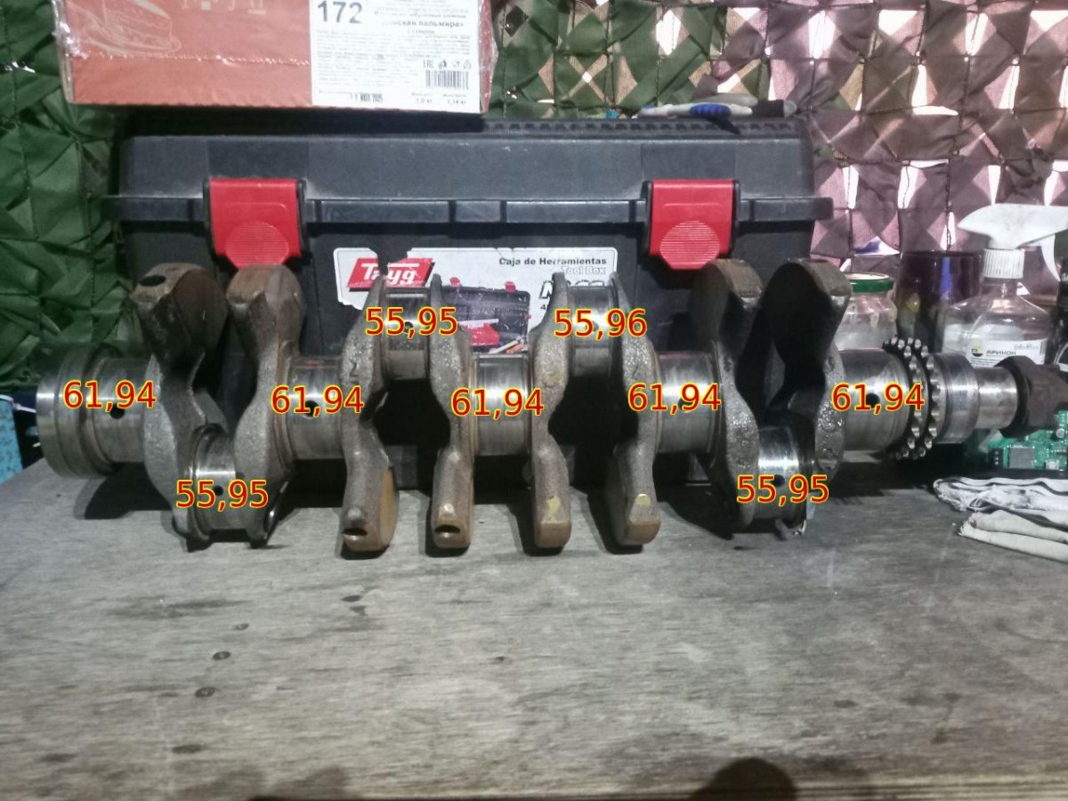

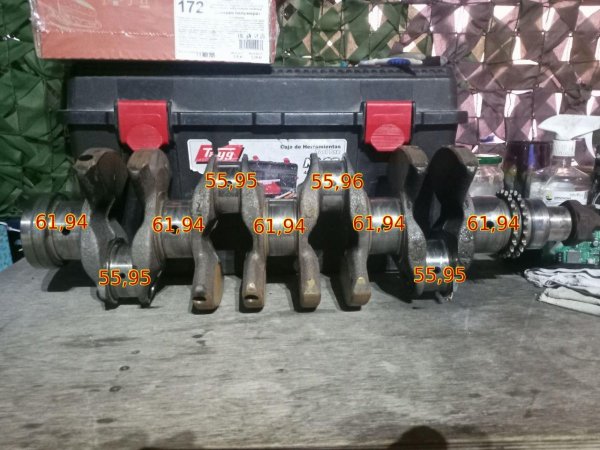

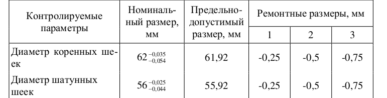

Артём063 2 Опубликовано 30 июля, 2025 Промерил размеры коленвала. Вроде, пока в допуске, но выработка уже приличная. Задиров и царапин нет, что уже радует. Вот только жаль, из головы вылетело какой пробег... ориентировочно 500 ткм... Надеюсь пару сотен ещё протянет до ремонтного размера. Поделиться сообщением Ссылка на сообщение Поделиться на другие сайты

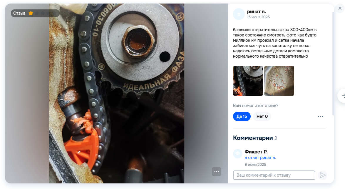

Александр Борисыч 1 373 Опубликовано 30 июля, 2025 11 часов назад, Артём063 сказал: ? Вроде, говорят, башмаки надёжнее, но, я не понимаю, как пластик может неизнашиваться с таким натяжением... В звёздах слабое место -подшипники, когда они разваливаются тянут с собой всех... Башмак, он и есть башмак; шуршит и работает до последнего. Надёжность превалирует. Поделиться сообщением Ссылка на сообщение Поделиться на другие сайты
Татарин 7 741 Опубликовано 31 июля, 2025 7 часов назад, Артём063 сказал: Промерил размеры коленвала. Вроде, пока в допуске, но выработка уже приличная. Задиров и царапин нет, что уже радует. Вот только жаль, из головы вылетело какой пробег... ориентировочно 500 ткм... Надеюсь пару сотен ещё протянет до ремонтного размера. .Промерь шатунные шейки крест на крест на предмет элипсности. 2 Поделиться сообщением Ссылка на сообщение Поделиться на другие сайты
БРОДЯГА74 5 861 Опубликовано 31 июля, 2025 5 минут назад, Татарин сказал: .Промерь шатунные шейки крест на крест на предмет элипсности. И открути пробки, грязь посмотри. 1 Поделиться сообщением Ссылка на сообщение Поделиться на другие сайты
Артём063 2 Опубликовано 31 июля, 2025 58 минут назад, Александр Борисыч сказал: Башмак, он и есть башмак Это понятно, тем более, на сколько я понял, изначально в двигателях только башмаки были и люди ездили. Я выложил фотку с критичным износом за короткий срок. Понимаю, что это может быть и из-за подделки. Но, вдруг есть и другие варианты быстрого износа. Как пример - излишне большое давление натяжителя. Некачественное масло, частицы в масле. (кстати, почему масленая пробка в движке без магнита...) Просто надо выбрать какой комплект покупать, а тут оказывается на один двигатель вариантов больше, чем видов машин )) Попробую тогда ещё раз выложить свои мысли, основываясь на форуме... Когда менял привод ГРМ, вспомнил твоё высказывание, что на башмаках тише чем на звёздах. Так и есть. Не сказать, что форсунки слышно (не слушал, надо послушать), но звук изменился - не такой звонкий как бы. В принципе, получается, что кроме того, что башмаки не "отлетают" так неожиданно как звёзды в 100 км от города, ещё они делают движок тише... Как бы, с одной стороны, это плюс, с другой, выхлоп сам по себе у меня был не тихий, по крайней мере, на холодную. И бороться за шум двигателя, когда у тебя под днищем урчит (глушак укороченный, под дверь). Хотя, вполне вероятно, что могла быть уже растянута цепь и фаза сместилась из-за этого и шумный глушак... В любом случае, да, согласен. Даже если звезда проходит, например, 300 ткм, а башмак 100 ткм, то лучше заранее знать, когда нужно менять башмак, чем внезапно накроется подшипник звезды. И, если я правильно понимаю, то самый лучший способ контролировать целостность башмака, это натяжитель с контролькой, аля "Русский богатырь"... Интересное видео. Не сочтите за рекламу ПРО цепи ГРМ Спросил напрямую у компании Прогресс, есть ли возможность заказывать через маркетплейсы. Ответили, что продавец B2motor работает с ними напрямую. (Опять же, не реклама). Посидел, подумал какой класс евро брать. Посмотрел по фото и мне показалось, что Е5 вернулись к виду Е2. Или я ошибаюсь? Получается эксперимент с 3 и 4 евро не такие удачные? С другой стороны, втулки на цепях у Е3 тоще, чем у Е2. Значит, теоретически, и цепь должна ходить дольше при равных вводных... Короче, решил так, возьму самый дорогой комплект на каблуках. Он как раз Е3. Пофоткаю что к чему. А через сотку вскрою, посмотрю его состояние. Может и меньше, может и осенью. Если успею сварить кран для съема движка. А то вручную печально снимать/ставить даже вдвоём. 14 часов назад, Татарин сказал: .Промерь шатунные шейки крест на крест на предмет элипсности. Не увидел какого-то разбега, ну, может максимум 1 сотка где была. Как раз на втором цилиндре показания были ближе к 6, накрест ближе к 5, но, опять же, там не полноценная сотка была может 0,007 примерно. Да и все вкладыши были наудивление в приличном состоянии. На каком то шатуне только глубокая царапина по масленому отверстию. Потом сфоткаю. Мог бы промерить, но, надо какой-то шарик искать, а то на микрометре плоская подошва. Поделиться сообщением Ссылка на сообщение Поделиться на другие сайты
Crady 8 673 Опубликовано 31 июля, 2025 14 минут назад, Артём063 сказал: А через сотку вскрою, посмотрю его состояние из тех движков что знаю не по наслышке пока 450 тык пробег на прогрессовских цепях Е4. общий около 700 на том экземпляре. Поделиться сообщением Ссылка на сообщение Поделиться на другие сайты
Slavyan 973 Опубликовано 31 июля, 2025 @Артём063 если е3 надумаешь ставить, то башмаки только боновские зелёные. Ходят оочень долго 1 Поделиться сообщением Ссылка на сообщение Поделиться на другие сайты

БРОДЯГА74 5 861 Опубликовано 31 июля, 2025 11 минут назад, Crady сказал: из тех движков что знаю не по наслышке пока 450 тык пробег на прогрессовских цепях Е4. общий около 700 на том экземпляре. Уже наверное тоже тыщь 800-900 на Е4 Прогресса катаю, никаких проблем нет, и другие мне не нужны! 7 минут назад, Татарин сказал: Не надо кран.Из бруса а-ля турник виселецу собери и ручная лебёдка(таль цепная лучше) Это дачно-полевой вариант. Ты-же под небом делаешь, как я понимаю. Собираешь полублок, ставится в двоем на место без проблем, потом на месте собираешь верх, и не нужну ничего городить! 33 минуты назад, Артём063 сказал: Спросил напрямую у компании Прогресс, есть ли возможность заказывать через маркетплейсы. Зачем, они сами продают, заказывай, отправят, зачем посредники. Раньше участникам нашего клуба делали скидку, сейчас незнаю! Ничего не мудри, бери полный комплект и устанавливай, при наличии давления всё будет работать... Поделиться сообщением Ссылка на сообщение Поделиться на другие сайты
Артём063 2 Опубликовано 31 июля, 2025 11 минут назад, Slavyan сказал: @Артём063 если е3 надумаешь ставить, то башмаки только боновские зелёные. Ходят оочень долго Там красные Прохор в комплекте. Они хуже? Для следующего разбора всё равно брать механические натяжители с индикацией, заодно можно и бона взять, навсякий. Поделиться сообщением Ссылка на сообщение Поделиться на другие сайты
