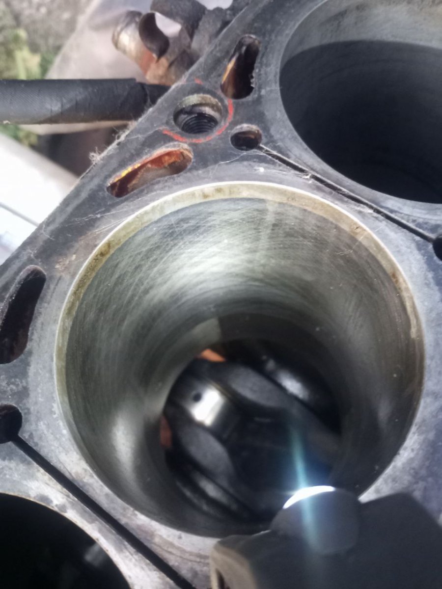

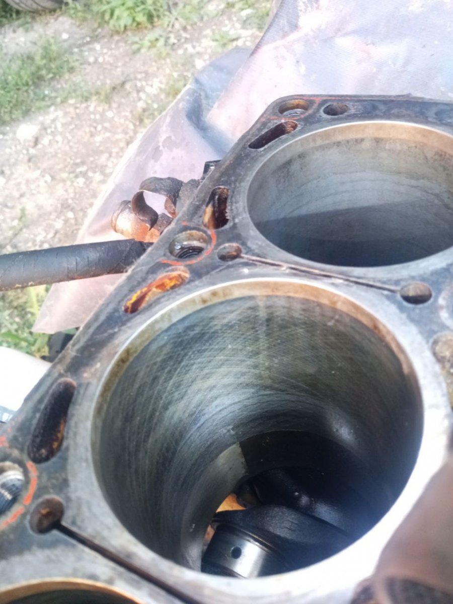

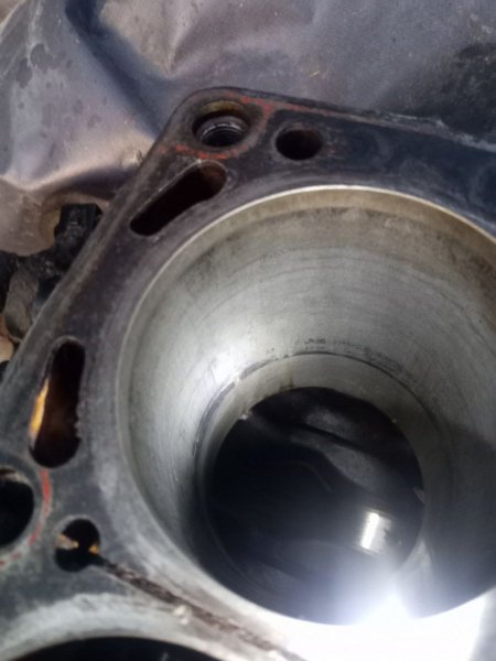

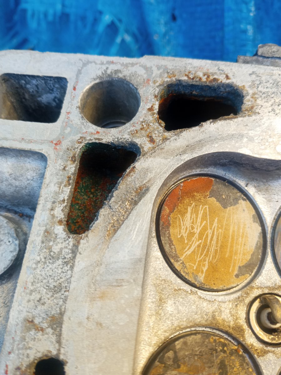

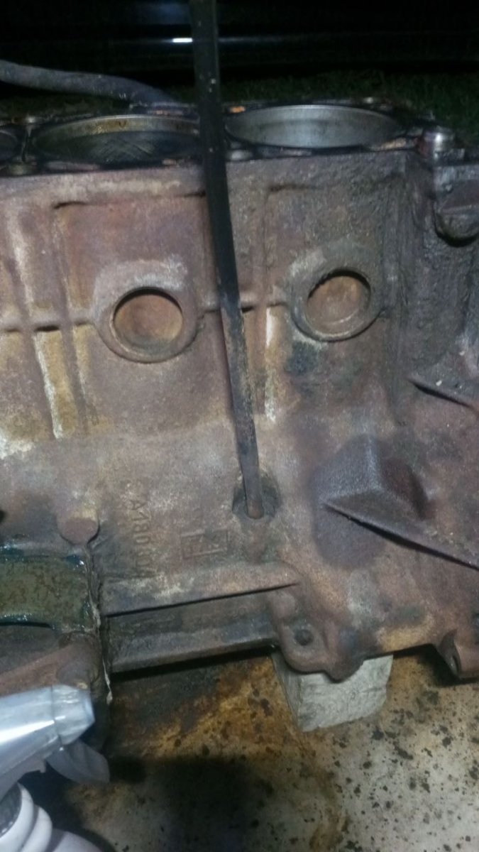

Артём063 2 Опубликовано 26 июля, 2025 Всех приветствую! Надеюсь не нарушу никакие правила форума. Решил создать тему, куда буду записывать первый свой опыт переборки движка, а вдруг кому-то пригодится. Но, это действительно мой первый опыт, поэтому, скорее всего, тут будут больше подсказывать мне мои косяки. Предистория. Одним прекрасным солнечным днём, в 30 км от города, из трубы волшебным образом повалил белый дым. Встал вопрос что делать дальше, вызывать эвакуатор или ехать самому. Посмотрел, что под маслянной крышкой нет эмульсии и наслушавшись историй, что при пробитой прокладке ГБЦ люди спокойно едут на ремонт, было принято решение так и сделать. Ведь надо же "сэкономить" 10 тысяч на эвакуаторе Короче, итог экономии таков: всю дорогу подливал антифриз (ушло тысячи 4), подъёзжая к городу движок уже начал клинить при заводе, сел аккум (вопрос почему буду рассматривать дальше, ведь ехал только на аварийке), один фиг вызван эвакуатор (+ 4 тысячи). Вместо того, чтобы просто поменять прокладку ГБЦ и радоваться жизни попал на капиталку, так как вместо того, что бы антифриз уходил "в трубу" (думал так будет ) с движка слил 20 литров несмазывающейся субстанции. Не нужно экономить на эвакуаторе! Ну и головку съело мм на 3 в месте пробития, но не знаю, это из-за моей езды или нет... В данный момент, движок уже снят и разобран. Блок на днях поедет на дефектовку, но, скорее всего, будет растачиваться так как поршня сточило прилично при езде на антифризе. Да и 4 цилиндр (где пробило) выглядит печально относительно других, хон практически не видно. Нутрометра у меня нет, поэтому по цифрам ничего не скажу. Перебирать решил сам, так как, прежде всего, хочу получить опыт, да и людей, занимающихся движками у меня нет, кому я могу доверять. Процесс будет долгий, так как занимаюсь этим делом в свободное время. В процессе сборки буду выкладывать посты с фотографиями, мыслями и цифрами. В общем, сильно ногами не пинайте, знаю, что жопорук и что зря трачу своё время, но это моё решение. А если эта тема кому-то поможет в будущем, то это уже точно будет не зря. Не экономьте на эвакуаторе и на профильных специалистах, если у вас нет гаража, это единственная машина и она приносит деньги! Проверено мной Поделиться сообщением Ссылка на сообщение Поделиться на другие сайты

Артём063 2 Опубликовано 26 июля, 2025 5 часов назад, aldar сказал: можно за одно прорези в бц законопатить .на авите продаются вставки.. Пробило не в прорези, а сзади слева. Вроде тоже смотрел, что у 405 там самое слабое место, но, по какой-то причине инженеры сделали в том месте дополнительное охлаждение Чисто теоретически, при ровной головке блока ну ни как не должна влиять эта прорезь на пробитие. Только если металлическая окантовка прокладки так же из говнолина сделана... Наверное, в этот раз не буду их трогать. С охлаждением у движка и так туго. Летом в пробке даже стараюсь заднюю печку включать, если сзади ни кто не сидит, что бы 4 цилиндр хоть как-то себя комфортно чувствовал... Поделиться сообщением Ссылка на сообщение Поделиться на другие сайты

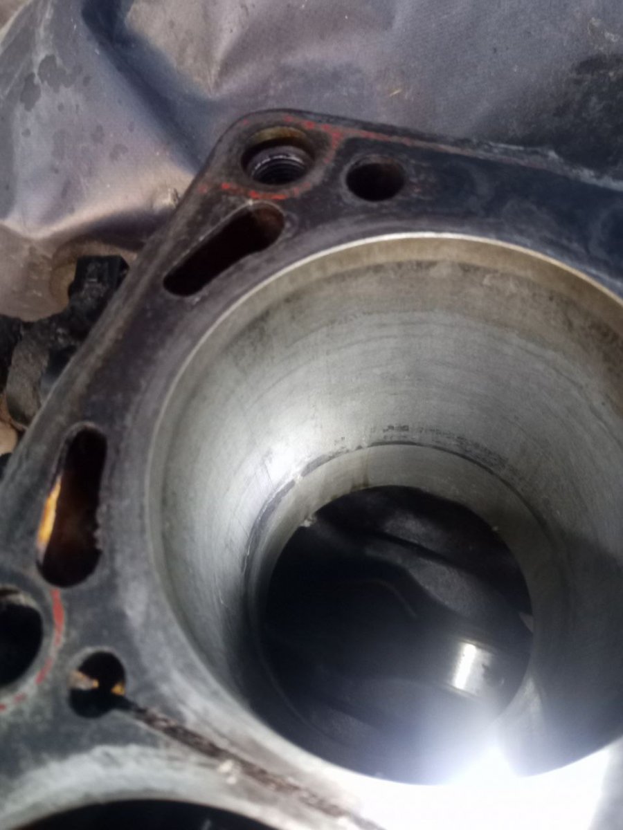

Артём063 2 Опубликовано 26 июля, 2025 Наглядная разница между 3 и 4 цилиндром. В 4 как раз и пробило. Думаю, как раз покатушка на антифризе и сыграло роль в такой выработке. Поделиться сообщением Ссылка на сообщение Поделиться на другие сайты
aldar 1 694 Опубликовано 26 июля, 2025 1 минуту назад, Татарин сказал: Ну может мой и не показатель,,а Андрей на своём уже миллион намолотил.И без всякого кулибинства прошу заметить. у меня другой опыт ..пробег под 600. кроме того если очень хочется набить статистику можно блохеров не слушать,но почитать комменты под видео.комменты со всего снг.. Только что, Артём063 сказал: Наглядная разница между 3 и 4 цилиндром. В 4 как раз и пробило. Думаю, как раз покатушка на антифризе и сыграло роль в такой выработке. не забудь новые болты. Поделиться сообщением Ссылка на сообщение Поделиться на другие сайты
Артём063 2 Опубликовано 26 июля, 2025 4 минуты назад, БРОДЯГА74 сказал: @Артём063 Ты хочешь отремонтировать или конструировать из говна и палок! Ну, я уже сказал, что, на мой взгляд, проблема с этими прорезями есть, но они напрямую зависят от ровности головки блока и отсутствии перегрева. Если будет перегрев и головку поведёт именно в этом месте, то из-за толщины прокладки в 5 мм в этом месте, словить прогар и залитие антифриза в этом месте гораздо проще. Тем более, что прорези находятся достаточно далеко от стягивающих болтов... Но, я не буду ничего закрывать не убедившись, что это никак конструктивно не повлияет на охлаждение... и уж, естественно, не буду замазывать эти прорези холодной сваркой, как в некоторых роликах Поделиться сообщением Ссылка на сообщение Поделиться на другие сайты
