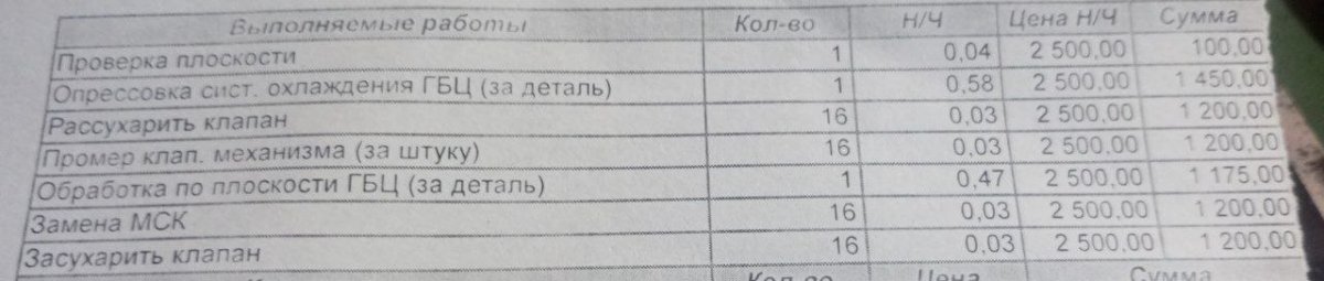

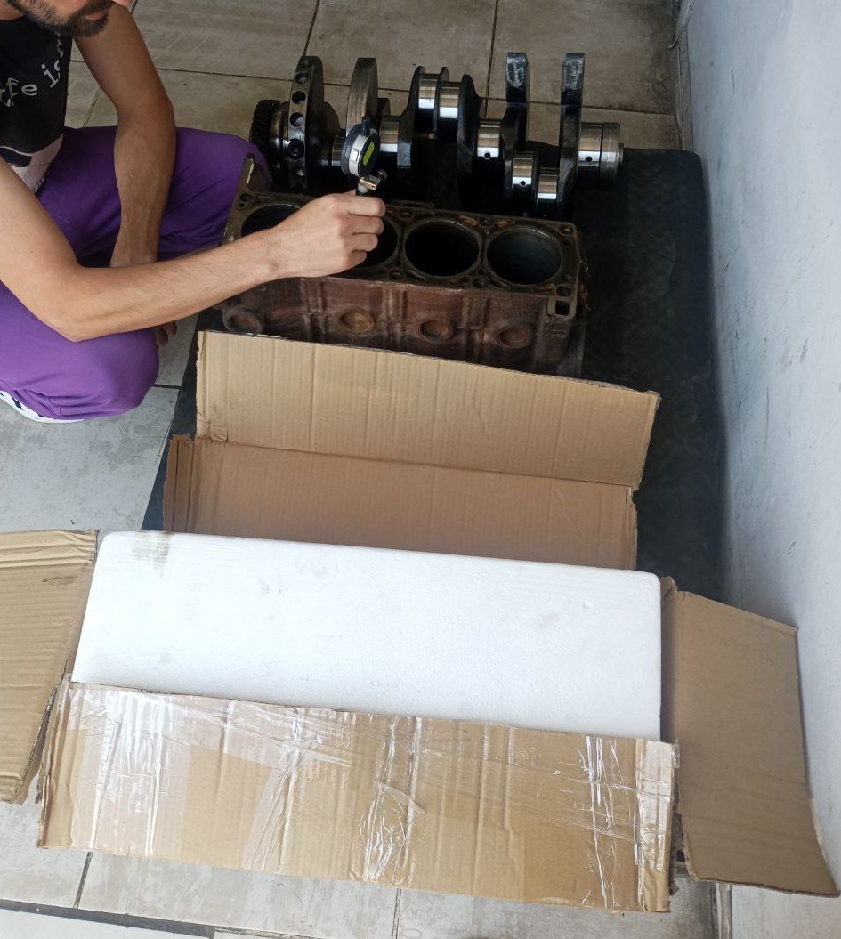

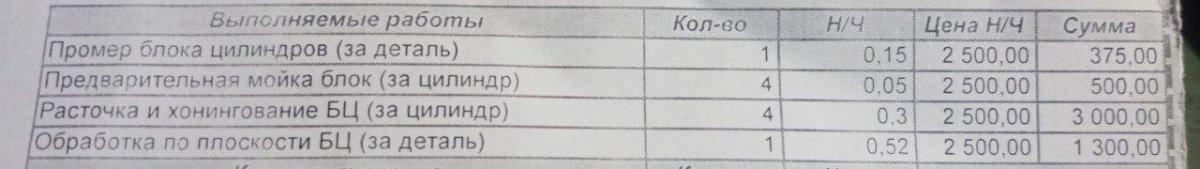

Артём063 2 Опубликовано 6 августа, 2025 Уехал блок на расточку. Выработка 1-3 цилиндр до 10 соток, 4 до 12 соток. Перед расточкой нужно покупать поршни. Я чёт не подумал об этом. Купил у них. Вроде, по советам, организация нормальная, не должны левак подсунуть... Правда не сфоткал производителя. Комплект поршня, кольца, пальцы. Помню на коробке эксперт было написано. По цене 13 с хвостиком. Поеду забирать выложу. Хотя, напишу, что бы прислали фото. Подумав, отдал и новую голову на диагностику. Промер плоскости, опрессовка, проверка клапанов. Сказали, что лучше маслосъёмные колпачки стазу ставить новые после демонтажа, так как теряют геометрию... Не знаю на сколько верно утверждение, но, опять же доверился им. Комплект колпачков 1400. Выравнивание головы сразу включили в цену, мол, если не понадобится, вернут деньги. Посмотрим ) Один минус. Расточник в отпуске, будет только через две недели. ( Скромно умолчали об этом до момента как привёз блок ), но, это не страшно, пока ходовкой займусь. Выглядит всё как-то подозрительно по описанию, но, опять же посоветовали как хороших специалистов, занимаются исключительно грузовыми движками и спецтехники (пример вала, привезённого передомной, на фото) Так что, думаю, цена на работы у них чуть выше рынка, но подход к делу должен быть поответственнее, чем у тех, кто блоки от тазов растачивает... Поглядим. Да, чуть не забыл. Доставка до цеха и обратно - бесплатно. Через яндекс доставку вышло бы 1500 в одну сторону, так как через весь город и в пригород. Поделиться сообщением Ссылка на сообщение Поделиться на другие сайты
БРОДЯГА74 5 861 Опубликовано 6 августа, 2025 (изменено) 9 минут назад, Артём063 сказал: Помню на коробке эксперт было написано. Скорее всего Кострома! Шатуны промерял? Может они и их делают, под палец подгонят сразу.. Узнай! Изменено 6 августа, 2025 пользователем БРОДЯГА74 Поделиться сообщением Ссылка на сообщение Поделиться на другие сайты
