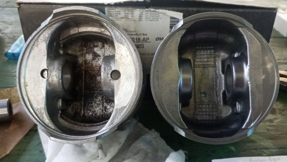

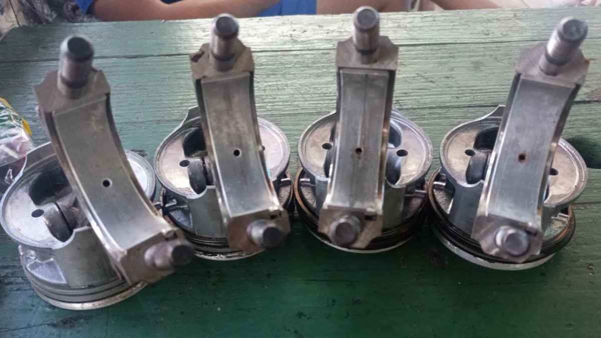

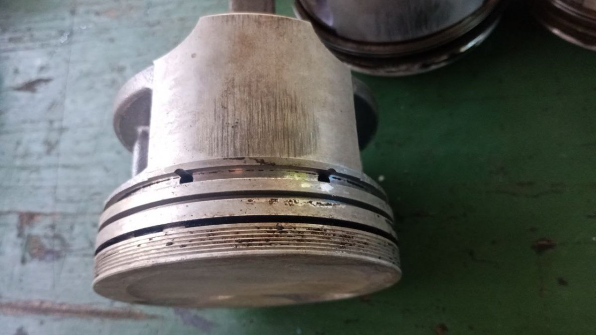

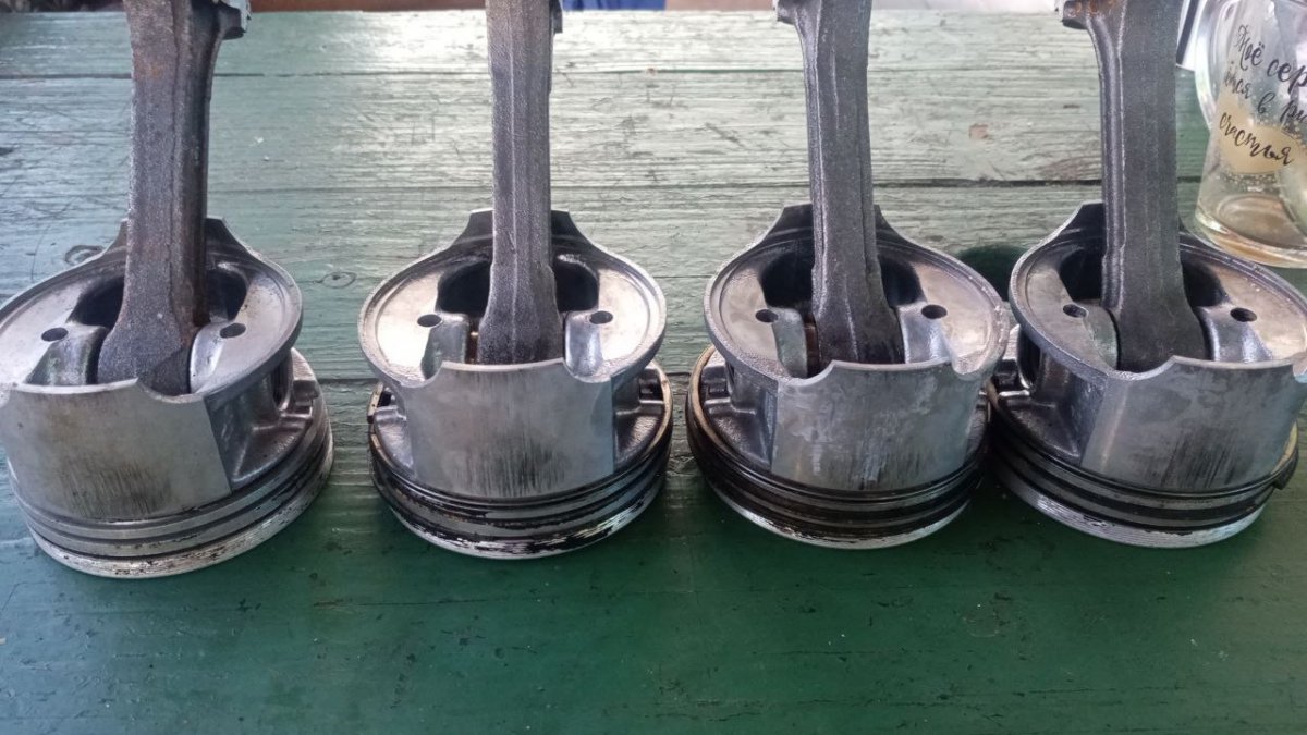

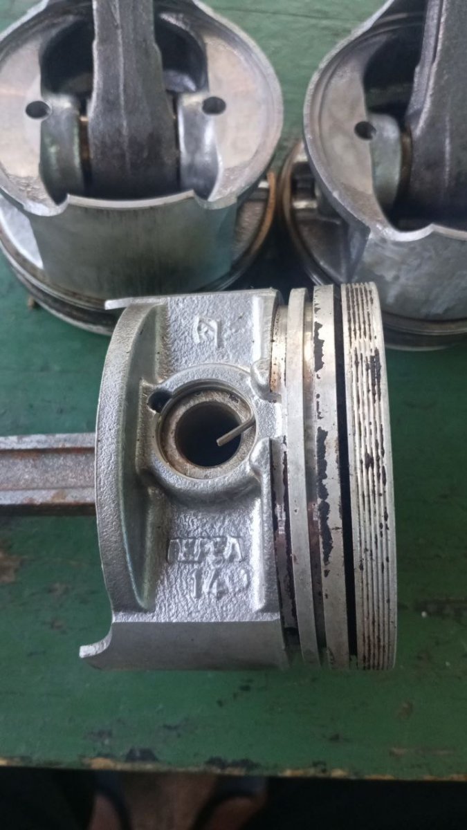

Артём063 2 Опубликовано 16 августа, 2025 Продолжу эпопею. Блок привезли, всё норм, но об этом позже. Сейчас немного по старым поршням. Видна выработка на поршне. Вкладыши практически новые, за исключением 3 цилиндра (как раз там небольшой овал на валу). ПС: Думал отверстие под кольцами поменьше... Они действительно забиваются при редкой замене масла или забивается само кольцо? Поделиться сообщением Ссылка на сообщение Поделиться на другие сайты
БРОДЯГА74 5 861 Опубликовано 16 августа, 2025 @Артём063 Непойму, ты чего старые поршня ставить будешь? Поделиться сообщением Ссылка на сообщение Поделиться на другие сайты

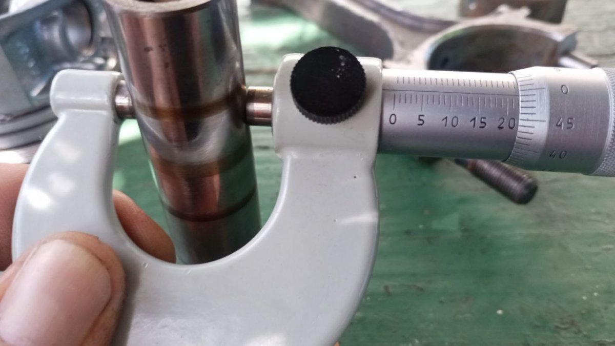

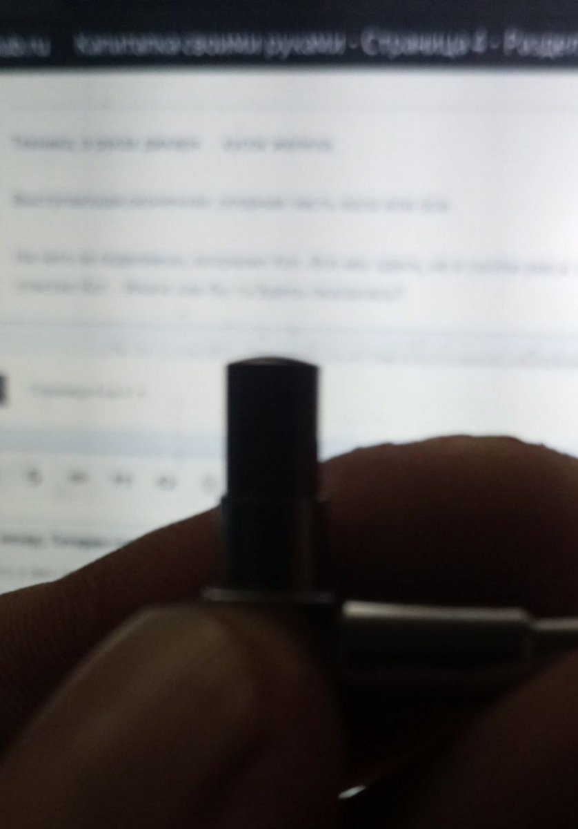

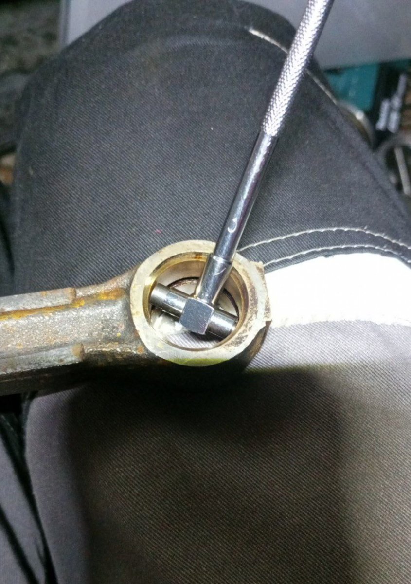

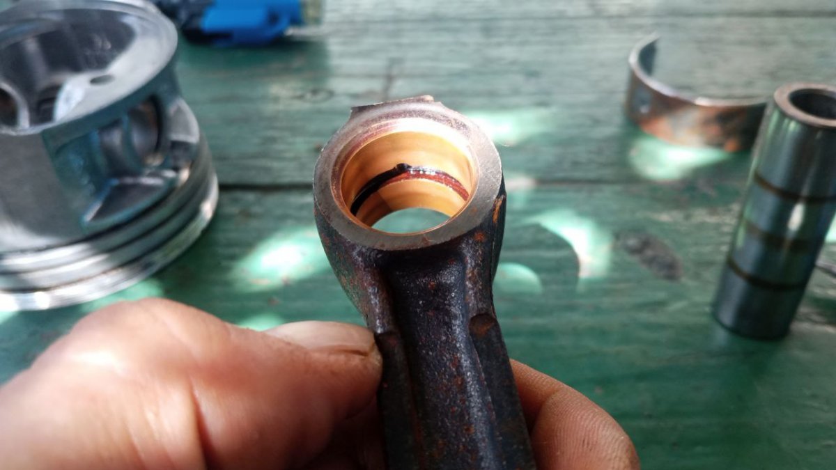

Артём063 2 Опубликовано 16 августа, 2025 Пальцы выбил удлинённой головкой на 10 (если память не изменяет). Интересный момент, в шатуне, в середине палец под своим весом не держится, а на краях держится. Хотя, по микрометру, вроде всё одинаково. Или действительно так влияют тысячные доли. Внутренний диаметр вкладыша такой же, как и пальца... Сейчас гляну новые поршни, может и ненадо пока вкладыши менять... 9 минут назад, БРОДЯГА74 сказал: @Артём063 Непойму, ты чего старые поршня ставить будешь? Нет, конечно. Просто выложил как они могут выглядеть ) Поделиться сообщением Ссылка на сообщение Поделиться на другие сайты
БРОДЯГА74 5 861 Опубликовано 16 августа, 2025 (изменено) 7 минут назад, Артём063 сказал: Просто выложил как они могут выглядеть ) Никто не видел старые поршня, ради этого не лень было их мыть чистить?))) Новые пальцы пробуй вставлять в шатун, если не будут вываливатся с маслом, продавливатся усилием большого пальца, то ставь! П.с у шатуна тоже есть перед и зад, как у поршня! Изменено 16 августа, 2025 пользователем БРОДЯГА74 1 Поделиться сообщением Ссылка на сообщение Поделиться на другие сайты

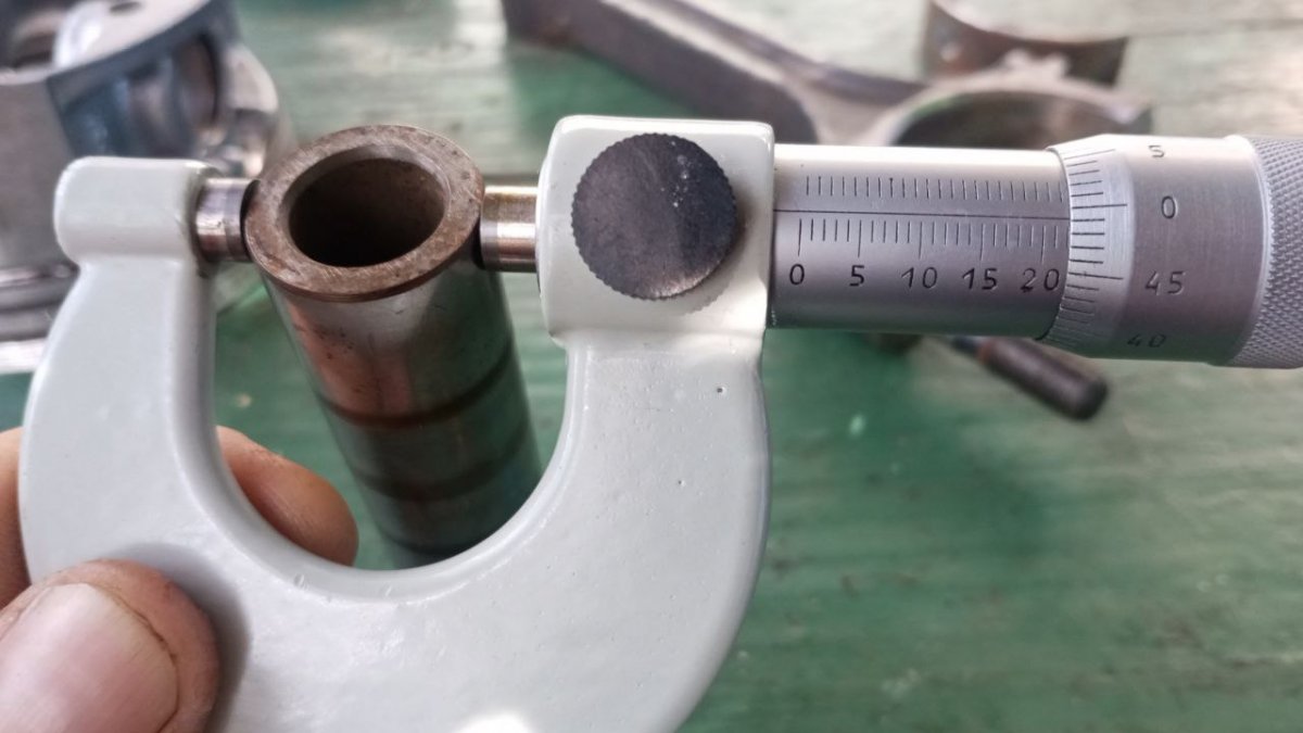

Татарин 7 741 Опубликовано 16 августа, 2025 27 минут назад, Артём063 сказал: Внутренний диаметр вкладыша такой же, как и пальца... Это чем ты таким меришь диаметр втулки? Поделиться сообщением Ссылка на сообщение Поделиться на другие сайты

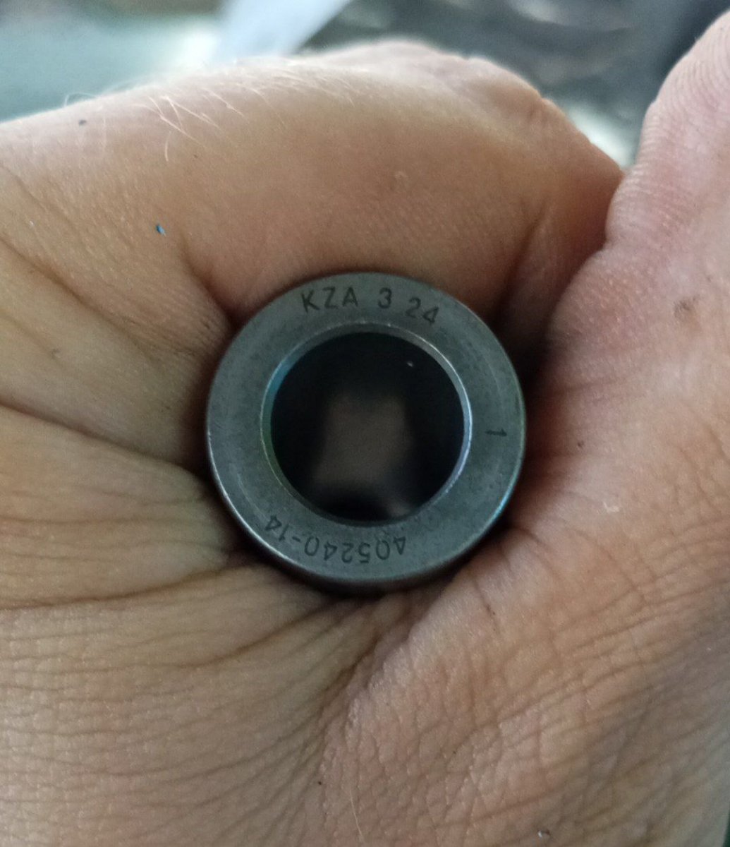

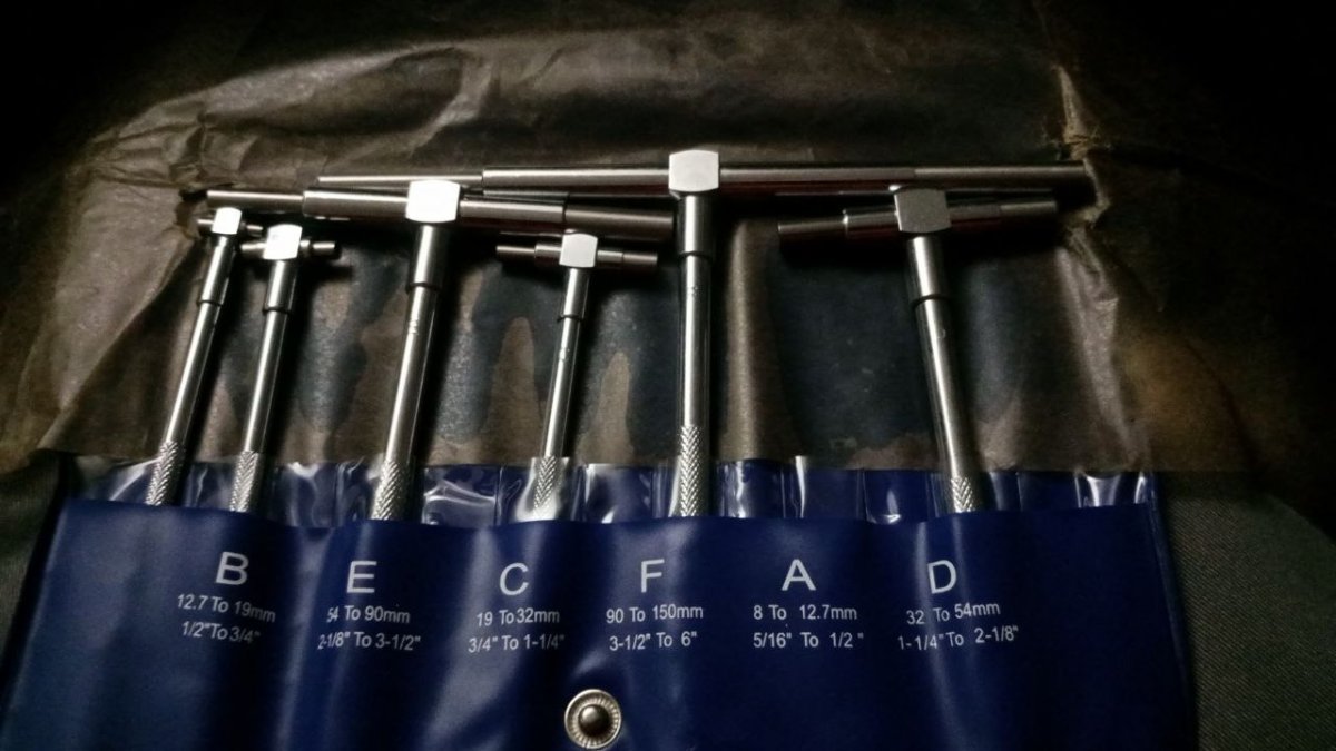

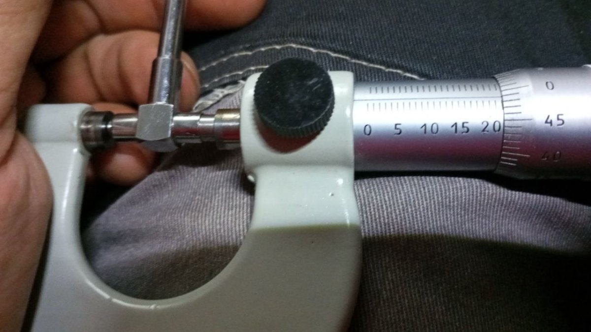

Артём063 2 Опубликовано 16 августа, 2025 13 минут назад, Татарин сказал: Это чем ты таким меришь диаметр втулки? Прикупил по случаю на озоне наборчик нутрометров. Конечно, не так точно, как стрелочные. Но, в хозяйстве пригодится. Там штанги на пружинах, вставляется в отверстие и сверху размер фиксируется ручкой. 43 минуты назад, БРОДЯГА74 сказал: Никто не видел старые поршня, ради этого не лень было их мыть чистить?))) Я не видел. Вот и чищу всё подряд )) 49 минут назад, БРОДЯГА74 сказал: если не будут вываливатся с маслом, продавливатся усилием большого пальца, то ставь! Без масла вываливаются. С маслом завтра проверю, не буду уже с маслом возиться. Поделиться сообщением Ссылка на сообщение Поделиться на другие сайты
Татарин 7 741 Опубликовано 16 августа, 2025 4 минуты назад, Артём063 сказал: Прикупил по случаю на озоне наборчик нутрометров. Конечно, не так точно, как стрелочные. Но, в хозяйстве пригодится. Там штанги на пружинах, вставляется в отверстие и сверху размер фиксируется ручкой. Плохо вижу,А торцы-то у них не скруглённые что-ли? Нутромер со стрелочным индикаторм нужно покачивать опуская в цилиндр(в данном случае втулку) и смотреть на показания стрелки где будет максимальное отклонение. А такими ты скорее всего"борозду " во втулке оставишь. Поделиться сообщением Ссылка на сообщение Поделиться на другие сайты
Артём063 2 Опубликовано 16 августа, 2025 3 минуты назад, Татарин сказал: А торцы-то у них не скруглённые что-ли? Скруглённые. На фото плохо видно. 8 минут назад, Татарин сказал: покачивать опуская в цилиндр Ну, цилиндр да, не вариант мерить. Если даже и не поцарапается, то пол дня уёдёт на все манипуляции ) А вот просто отверстие померить вполне нормально. Особенно, если оно где-то в глубине и штангилем не подлезть... Поделиться сообщением Ссылка на сообщение Поделиться на другие сайты
Татарин 7 741 Опубликовано 16 августа, 2025 6 минут назад, Артём063 сказал: Скруглённые. На фото плохо видно. Ну, цилиндр да, не вариант мерить. Если даже и не поцарапается, то пол дня уёдёт на все манипуляции ) А вот просто отверстие померить вполне нормально. Да.Я на ОЗОНе разглядел.Ну это больше калибры для доводки. Надо втулки промерить нутромером крест на крест.3 такта из 4х нагрузка идёт на шатун,соответственно и на втулку.Возможно яйцом выбита. Без промеров это конечно только домыслы. 1 Поделиться сообщением Ссылка на сообщение Поделиться на другие сайты
Артём063 2 Опубликовано 16 августа, 2025 4 минуты назад, Татарин сказал: Надо втулки промерить нутромером крест на крест. Завтра займусь новыми поршнями погляжу что к чему. Если что-то не понравится, буду искать кто сможет подогнать шатун к пальцу с перепресовкой не в гараже. Если таких фирм не будет, придётся самому тренироваться с развёрткой ) Поделиться сообщением Ссылка на сообщение Поделиться на другие сайты

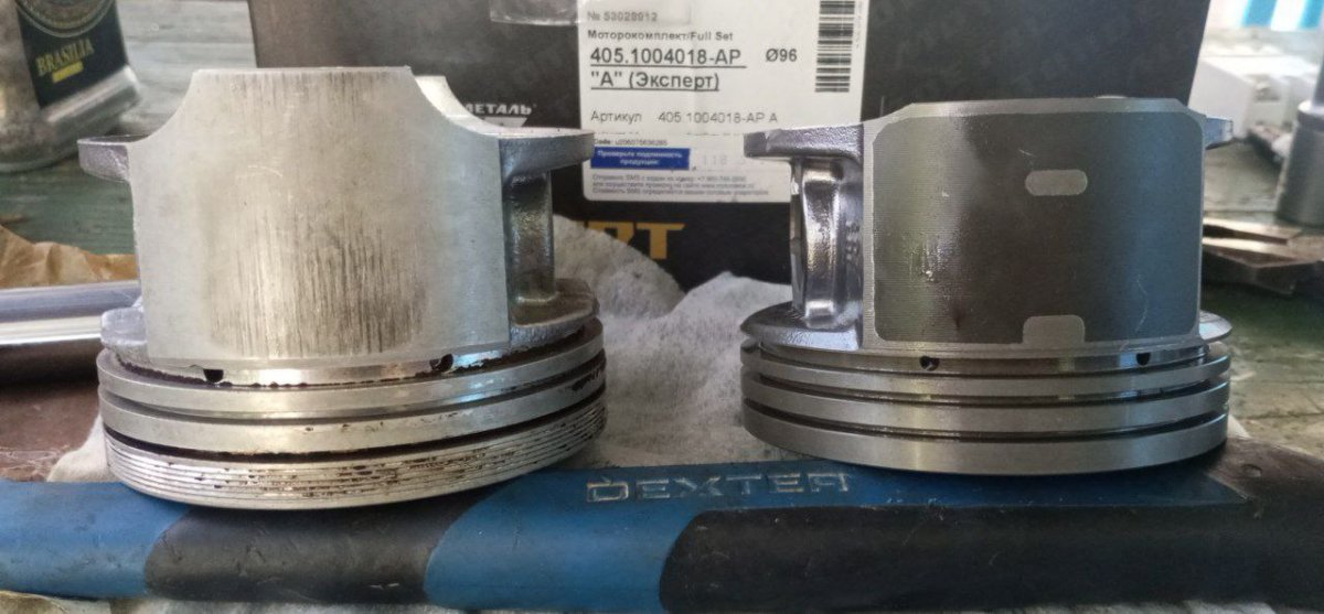

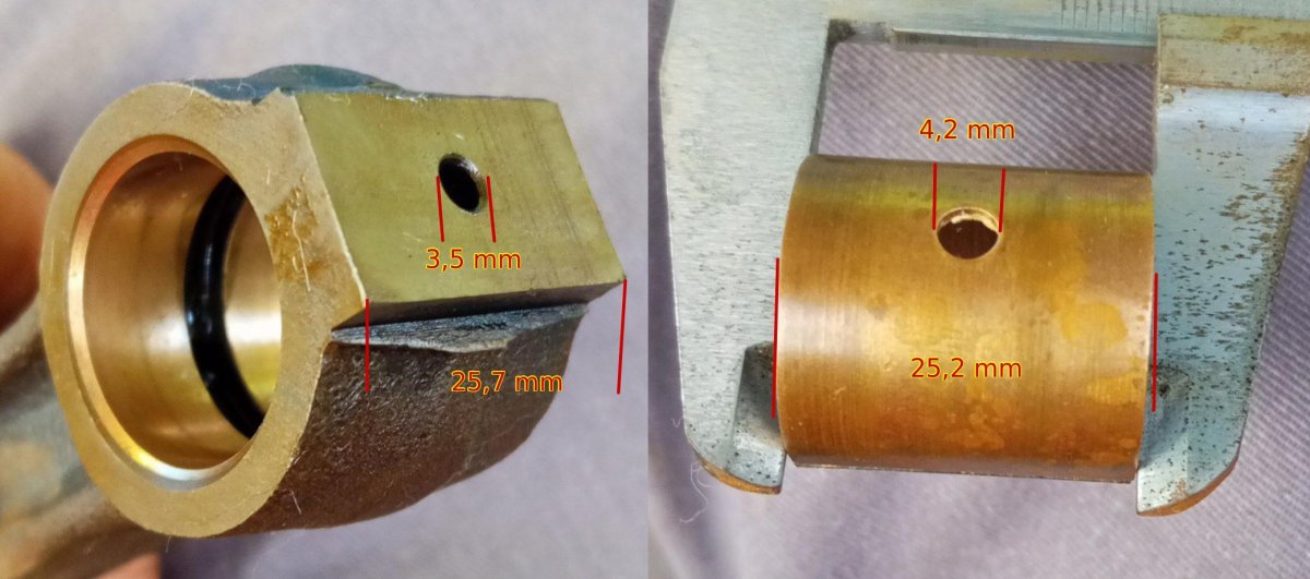

Артём063 2 Опубликовано 19 августа, 2025 (изменено) По новым поршням. Мотордеталь. Проверка по смс успешная. А вот по подгонке пальцев к шатунам есть вопрос... Палец в масле спускается под своим весом, но медленно. Иногда приходится подтряхивать... Посмотрев ролики в интернете пришел к такому мнению... Прежде всего. тот зазор во втулке, который идёт от нижнего отверстия к верхнему, на мой взгляд, нужен. Хотя, многие в роликах и говорят, что инженеры криворукие, но, по факту из верхнего отверстия поливается маслом дно поршня, что обеспечивает его лучшее охлаждение. Т.е., если перевтулить шатун на коленке, то верхнее отверстие будет закрыто. Поршень будет нагреваться сильнее, сильнее будет расширяться и будет сильнее износ... Или я в чём-то не прав... Соответственно, необходимо магазинную втулку ровно распиливать и запрессовывать с двух сторон, оставляя такую же канавку, как и на заводском шатуне. Изменено 19 августа, 2025 пользователем Артём063 Поделиться сообщением Ссылка на сообщение Поделиться на другие сайты
газель2005 2 766 Опубликовано 19 августа, 2025 @Артём063 При расширение алюминия отверстие в диаметре увеличивается. Поделиться сообщением Ссылка на сообщение Поделиться на другие сайты
Артём063 2 Опубликовано 19 августа, 2025 1 минуту назад, газель2005 сказал: @Артём063 При расширение алюминия отверстие в диаметре увеличивается. Т.е. в нагретом движке палец будет стучать? Поделиться сообщением Ссылка на сообщение Поделиться на другие сайты
газель2005 2 766 Опубликовано 19 августа, 2025 (изменено) @Артём063 Я очень редко капиталки делал в своей жизни, но как помню палец в поршне с натягом от пальца рук должен проходить. На умз и вовсе поршень надо нагревать. Так что в любом случае он на холодную не должен пролетать в поршне. Изменено 19 августа, 2025 пользователем газель2005 1 Поделиться сообщением Ссылка на сообщение Поделиться на другие сайты
Артём063 2 Опубликовано 19 августа, 2025 Получается, если делать по хорошему, то вкладыш нужно убирать по отверстию на вкладыше и будет зазор на 0,7 мм больше чем отверстие в шатуне. + снимать внешние края вкладыша под конус, как на зоводском... Буду искать среди цехов металлообработки... Если уж ремонтные мастерские просто перевтулить не хотят, сомневаюсь, что кто-то возмётся за такую работу. Плюсом к этому перпендикулярность развёртки... https://rutube.ru/video/071486c005bfc6d11a7171aa9ea40c8c/?r=a Поделиться сообщением Ссылка на сообщение Поделиться на другие сайты
