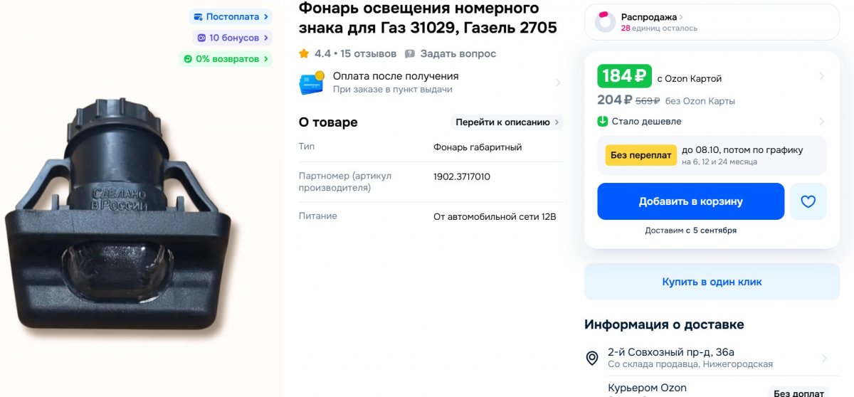

Crady 8 677 Опубликовано 2 сентября, 2025 на озоне валом подобного https://www.ozon.ru/product/fonar-svetodiodnyy-osveshcheniya-nomernogo-znaka-12-24-v-komplekt-2-sht-1627591458/?at=gpt4OZoWPC3Xzrw1hmjNMMRcYPzznQSRmgZGu2v8GVp Поделиться сообщением Ссылка на сообщение Поделиться на другие сайты
PanDiman 2 147 Опубликовано 2 сентября, 2025 (изменено) 25 минут назад, Crady сказал: на озоне валом подобного https://www.ozon.ru/product/fonar-svetodiodnyy-osveshcheniya-nomernogo-znaka-12-24-v-komplekt-2-sht-1627591458/?at=gpt4OZoWPC3Xzrw1hmjNMMRcYPzznQSRmgZGu2v8GVp и куда они будут светить если прикрутить в родные места ? ) это надо тогда прикручивать к стенке двери, да и место нет там из за номера. Это больше для бокового расположения фоноря подходят 47 минут назад, AlexA сказал: Доброго времени суток! Есть во владении 2217. Вечная проблема с фонарями подсветки номера - приходится менять за год 2-3 раза. При мойке или замене лампочек отламываются усы крепления. Может кто ставил взамен этих какие-нибудь другие? Может от какого другого авто могут подойти? я в отверстие наклеил (прямоугольную полоску наклеил и потом обрезал лезвием) мягкий материал для шумоизоляции или теплоизоляции типа сплэна, он как бы подпружинивает фонарик и он не прыгает в отверстии и не протирает краску . Лампочку меняю не снимая фонарика, там же цоколь на резьбе, повернул и вытащил лампочку Изменено 2 сентября, 2025 пользователем PanDiman Поделиться сообщением Ссылка на сообщение Поделиться на другие сайты

Crady 8 677 Опубликовано 2 сентября, 2025 11 минут назад, PanDiman сказал: и куда они будут светить если ставить в родные места ? ) то есть внимательно почитать что ЭТО вообще первое попавшееся никак? а посмотрев отзывы,можно увидеть даже то как они стоят на газели и прочем. 14 минут назад, PanDiman сказал: Лампочку меняю не снимая фонарика, там же цоколь на резьбе, повернул и вытащил лампочку на баргузине,прежде чем добраться до цоколей,тебе придётся снять ещё и обшивку двери. Поделиться сообщением Ссылка на сообщение Поделиться на другие сайты
