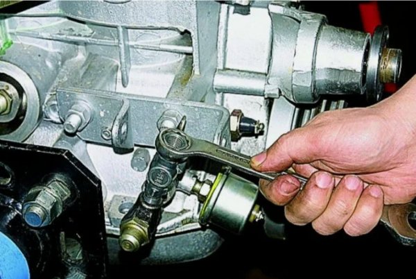

Пугачев 0 Опубликовано 6 сентября, 2025 В 05.09.2025 в 00:07, PanDiman сказал: давление масло измеряли ? доброе! чтоб измерить давление мне придется снять бампер, радиатор, выкрутить датчик давления ! верно? а заводить без охлаждающей жидкости можно? ведь лампочка давления масла загорается не сразу, а после 10-15минут движения ! Поделиться сообщением Ссылка на сообщение Поделиться на другие сайты
Vovchikk 1 099 Опубликовано 6 сентября, 2025 2 часа назад, Пугачев сказал: почему раньше не грелось? Грелось оно всегда, просто раньше давление было нормальное. Манометр можно подцепить к аварийному клапану рядом с датчиком коленвала. Поделиться сообщением Ссылка на сообщение Поделиться на другие сайты
Slava 67 192 Опубликовано 6 сентября, 2025 32 минуты назад, Пугачев сказал: доброе! чтоб измерить давление мне придется снять бампер, радиатор, выкрутить датчик давления ! верно? а заводить без охлаждающей жидкости можно? ведь лампочка давления масла загорается не сразу, а после 10-15минут движения ! ТО случаем недавно не делал, может масло паленки залил какой Поделиться сообщением Ссылка на сообщение Поделиться на другие сайты
PanDiman 2 167 Опубликовано 6 сентября, 2025 3 часа назад, Пугачев сказал: доброе! чтоб измерить давление мне придется снять бампер, радиатор, выкрутить датчик давления ! верно? а заводить без охлаждающей жидкости можно? ведь лампочка давления масла загорается не сразу, а после 10-15минут движения ! к клапану можно подключить, который идет на масляный радиатор. Надо обязательно проверить. У меня сосед на транзите старом, катался с мигающей лампочкой, ему в сервисе сказали, что датчик чудит ) короче, докатался до капиталки, на 200 тыр попал Поделиться сообщением Ссылка на сообщение Поделиться на другие сайты
Пугачев 0 Опубликовано 8 сентября, 2025 В 06.09.2025 в 12:14, Slava 67 сказал: ТО случаем недавно не делал, может масло паленки залил какой масло залил тоже что и раньше!, после первых загораний лампочки по рекомендации , сменил масло на более густое, чуть позже стала загораться лампочка! В 06.09.2025 в 15:05, PanDiman сказал: к клапану можно подключить, который идет на масляный радиатор. Надо обязательно проверить. У меня сосед на транзите старом, катался с мигающей лампочкой, ему в сервисе сказали, что датчик чудит ) короче, докатался до капиталки, на 200 тыр попал который на выход масла? (если лицом к капоту , он будет слева , кажется чуть выше поддона? а там масло под давлением выходит? Поделиться сообщением Ссылка на сообщение Поделиться на другие сайты
Пугачев 0 Опубликовано 8 сентября, 2025 В 06.09.2025 в 11:41, Пугачев сказал: доброе! чтоб измерить давление мне придется снять бампер, радиатор, выкрутить датчик давления ! верно? а заводить без охлаждающей жидкости можно? ведь лампочка давления масла загорается не сразу, а после 10-15минут движения ! нет! Поделиться сообщением Ссылка на сообщение Поделиться на другие сайты
Slava 67 192 Опубликовано 8 сентября, 2025 1 час назад, Пугачев сказал: масло залил тоже что и раньше!, после первых загораний лампочки по рекомендации , сменил масло на более густое, чуть позже стала загораться лампочка! который на выход масла? (если лицом к капоту , он будет слева , кажется чуть выше поддона? а там масло под давлением выходит? у себя снимал клапан, ставил тройник, в тройник датчик давления (то что в виде бочонка) от уаза и манометр от уаза, клапан переносил после после тройника, и всегда под контролем было давление Поделиться сообщением Ссылка на сообщение Поделиться на другие сайты
PanDiman 2 167 Опубликовано 8 сентября, 2025 2 часа назад, Пугачев сказал: который на выход масла? (если лицом к капоту , он будет слева , кажется чуть выше поддона? а там масло под давлением выходит? да Поделиться сообщением Ссылка на сообщение Поделиться на другие сайты

Алексей Ф. 10 751 Опубликовано 8 сентября, 2025 На старой машине выкинул клапан и закрутил на выход датчик давления, там его легче менять по сравнению со штатным местом. Радиатор был отключен почти сразу. Поделиться сообщением Ссылка на сообщение Поделиться на другие сайты
PanDiman 2 167 Опубликовано 8 сентября, 2025 1 минуту назад, Алексей Ф. сказал: На старой машине выкинул клапан и закрутил на выход датчик давления, там его легче менять по сравнению со штатным местом. Радиатор был отключен почти сразу. вот так можно сделать Поделиться сообщением Ссылка на сообщение Поделиться на другие сайты
