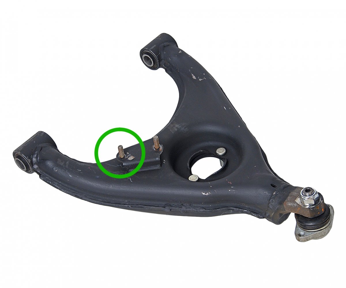

SAS2000 9 Опубликовано 13 октября, 2025 Ребята, всем привет! Сегодня менял резиновые втулки передней стойки стабилизатора и практически с нуля (пару витков прошла гайка) обломался "болт" на нижнем рычаге левого колеса, который держит скобу стойки стабилизатора. Если я правильно понимаю, то эти "болты" приварили на заводе к самому нижнему рычагу, без возможности их замены. Скажите, пожалуйста, была ли у кого такая же проблема и какой выход из этой ситуации можно найти?! Спасибо! Поделиться сообщением Ссылка на сообщение Поделиться на другие сайты
Crady 8 677 Опубликовано 13 октября, 2025 при наличии сварочного аппарата вообще не видно никакой проблемы.если его нет,ну тогда проблема найти где он есть,либо кто возьмётся за замену этой шпильки. есть ещё вариант с заменой крепления под болт,но таки опять нужен инструмент.высверливаем,ставим резьбовую клёпку из нержавейки,и вместо шпильки будет прижиматься болтом. Поделиться сообщением Ссылка на сообщение Поделиться на другие сайты
PanDiman 2 067 Опубликовано 13 октября, 2025 13 минут назад, SAS2000 сказал: Ребята, всем привет! Сегодня менял резиновые втулки передней стойки стабилизатора и практически с нуля (пару витков прошла гайка) обломался "болт" на нижнем рычаге левого колеса, который держит скобу стойки стабилизатора. Если я правильно понимаю, то эти "болты" приварили на заводе к самому нижнему рычагу, без возможности их замены. Скажите, пожалуйста, была ли у кого такая же проблема и какой выход из этой ситуации можно найти?! Спасибо! Срезаешь как можно ниже и высверливаешь. Покупаешь высокопрочную шпильку, отрезаешь по размеру, накручиваешь гайку с двух сторон (если снизу позволяет), что бы зафиксировать и привариваешь. я бы наверное так и делал, а так, смотри по обстоятельствам. Для примера скинул шпильку М6, по фото не понятен размер Поделиться сообщением Ссылка на сообщение Поделиться на другие сайты
SAS2000 9 Опубликовано 13 октября, 2025 18 минут назад, Crady сказал: при наличии сварочного аппарата вообще не видно никакой проблемы.если его нет,ну тогда проблема найти где он есть,либо кто возьмётся за замену этой шпильки. Спасибо! Думал об этом, но, боюсь, что сварочный шов не даст скобе нормально прижиматься. Сейчас рассматриваю второй вариант. Но, полагаю, хоть так, хоть эдак, нижний рычаг снимать придётся. 6 минут назад, PanDiman сказал: Срезаешь как можно ниже и высверливаешь. Покупаешь высокопрочную шпильку, отрезаешь по размеру, накручиваешь гайку с двух сторон (если снизу позволяет), что бы зафиксировать и привариваешь. я бы наверное так и делал, а так, смотри по обстоятельствам. Для примера скинул шпильку М6, по фото не понятен размер Спасибо! Тоже в эту сторону смотрю. Но думал, что может я ошибаюсь и он (болт) действительно как-то выдавливается?! А то снимать нижний рычаг во дворе многоквартирных домов, это то еще занятие. Поделиться сообщением Ссылка на сообщение Поделиться на другие сайты
Вова 21 18 Опубликовано 13 октября, 2025 (изменено) Высверливаешь и обычным болтом с гайкой прикрутил. Гайку вниз и рожковым ключом держишь и направляешь. Прижимал клещами. Сверлил на месте неудобно но возможно. Изменено 13 октября, 2025 пользователем Вова 21 Поделиться сообщением Ссылка на сообщение Поделиться на другие сайты
PanDiman 2 067 Опубликовано 13 октября, 2025 16 минут назад, SAS2000 сказал: Спасибо! Тоже в эту сторону смотрю. Но думал, что может я ошибаюсь и он (болт) действительно как-то выдавливается?! А то снимать нижний рычаг во дворе многоквартирных домов, это то еще занятие. я не знаю, надо снимать и смотреть. Скорей всего он приварен. Поделиться сообщением Ссылка на сообщение Поделиться на другие сайты
Вова 21 18 Опубликовано 13 октября, 2025 Он на точечной сварке. Поделиться сообщением Ссылка на сообщение Поделиться на другие сайты
SAS2000 9 Опубликовано 13 октября, 2025 2 часа назад, Вова 21 сказал: Сверлил на месте неудобно но возможно. Ты имеешь в виду, что высверлил не снимая нижнего рычага?! Если да, то, снимаю шляпу - это круто! Расскажи поподробнее, пожалуйста. Какие-то может особенности есть? Поделиться сообщением Ссылка на сообщение Поделиться на другие сайты

Татарин 7 821 Опубликовано 14 октября, 2025 Срезать болгаркой под корень,и попробовать бородком выколотить.Ну не пойдёт, тогда сверлить. Поделиться сообщением Ссылка на сообщение Поделиться на другие сайты
PanDiman 2 067 Опубликовано 14 октября, 2025 39 минут назад, Татарин сказал: Срезать болгаркой под корень,и попробовать бородком выколотить.Ну не пойдёт, тогда сверлить. погнуть или "порвать" металл можно Поделиться сообщением Ссылка на сообщение Поделиться на другие сайты
SAS2000 9 Опубликовано 14 октября, 2025 45 минут назад, Татарин сказал: Срезать болгаркой под корень,и попробовать бородком выколотить.Ну не пойдёт, тогда сверлить. Попробовал сегодня выбить его, но увы, металл гнётся. Думаю, что будет правильно только снимать сам рычаг. Полностью или частично это покажет только разбор колеса. Всё бы хорошо, но погоды нет. 7 минут назад, PanDiman сказал: погнуть или "порвать" металл можно Так и случилось! Металл гнётся. Поделиться сообщением Ссылка на сообщение Поделиться на другие сайты
